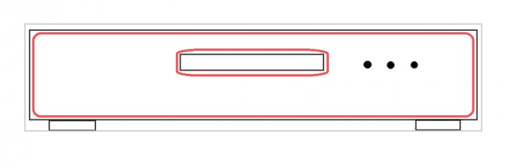

Jeg skal prøve å få til en 1,5 eller 2,0 cm tykk pleksiplate som jeg kan sette foran CD-spilleren. De røde linjene er myke tetningslister. Det burde hjelpe. Kanskje limer jeg på noe filt i området foran CD-skuffen også.
