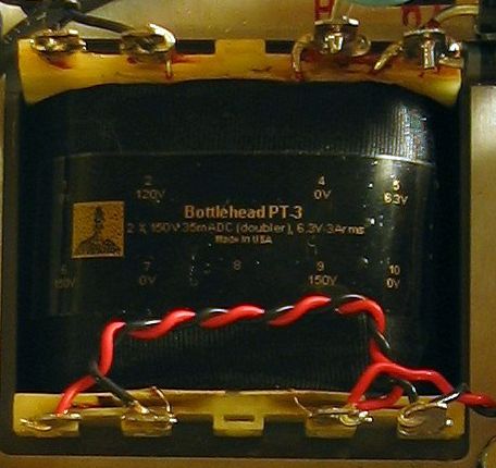

Det OD3 røret tror jeg er en "rugget" type.
For meg ser det ut til at trafoen har fire tilkoblinger på primærsiden. Det er ikke to 110V viklinger vel?
mteinum
29.05.2007
10.500
5.200
Øya
Det er bare en tilkobling på primærsiden og den er på 110V (terminal 1&2)
Så er det 6.3V på terminal 4&5, 150V på 6&7 samt 9&10. Jeg bruker en step-down trafo fra 220 til 110.
