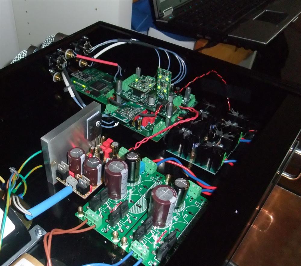

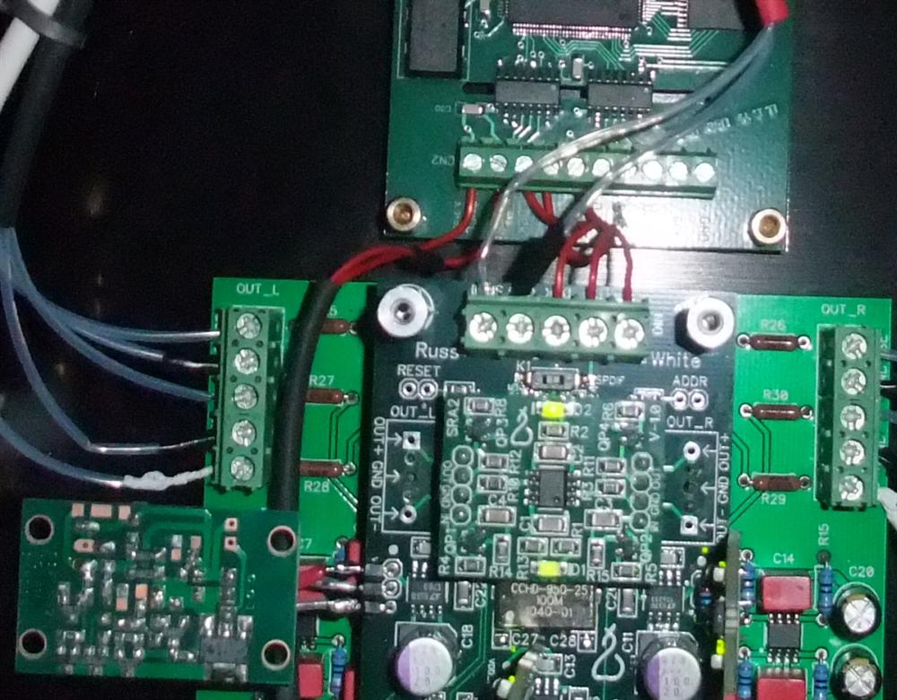

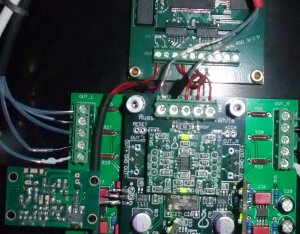

Regner med du kjenner igjen det på bildene under. Trodde i alle fall det gav mulighet for 384/32.
Det finnes vel flere avspillingsprogram nå som støtter 384/32? Har ikke sjekket hva siste versjon av J.River støtter, som er det jeg bruker til vanlig.

Kan du være konkret med hvilket utstyr av idag som vil være istand til å nyttegjøre seg 28 bit? Og hvordan dette skiller seg ifra utstyret som var før.
28 bit er target for mine egne design.
Tidligere i tråden er det nevnt endel produkter som i teorien skal greie det, men i praksis greier 23 til 24 bit.
Det er en kombinasjon av støy, jitter og selve designet av DAC som begrenser dette.
Det meste av det som kalles High-End klarer et sted mellom 16 og 20 bit i praksis.
Uansett hvor kostbart eller hvor kjent brand navnet skulle være.

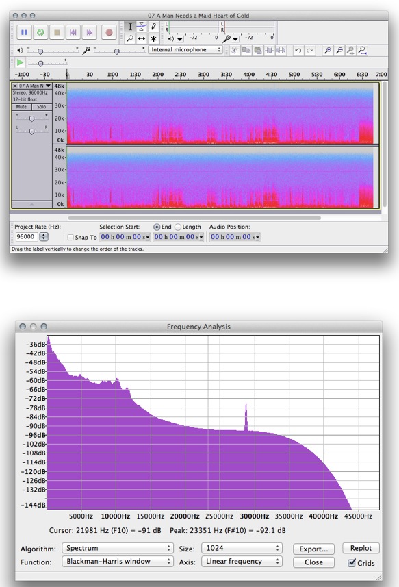

Kjør en ørliten analyse på sporene, for applausen settes i gang.
Neil Young har sluppet sine verk i 24/96, osv. Problemet er selvsagt at de i sin tid ble tatt opp med mikrofoner som ikke gikk i nærheten av å utnytte den takhøyden, så man blir nødt til å dikte lyd.
Her er scan av hans utgivelse fra Massey Hall, og som man ser er det lagt inn mye gromt, slik at det skal se ut som om det ligger frekvensinnhold over Nyquist-grensen. Men det kan man hurtig konstatere at det ikke gjør.
