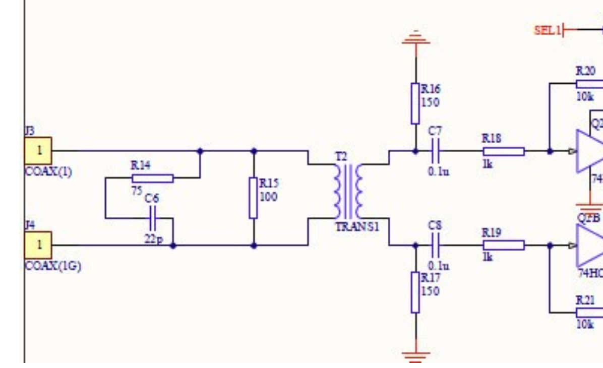

Ikke alle drivverk og DAC er konstruert optimalt for S/PDIF overføring over coax hvor man da benytter en transformator både på sendersiden og mottagersiden.
Spesielt sendersiden synder og da vil jordplan til CD drevet gå over skjerm i kabelen. Men er det isolator på mottager er man likevel vel i havn.
Men selv om man har isoleringstrafo kan man likevel feilaktig ha koblet jordplan til RCA kontakene hvor man da kan intrudusere støy i jordplan til DAC som da kan forstyrre audiodelen.
Studerer man disse to bildene ser man kabelen kun kobler sammen to transformatoer uten noe elektronik i signalbanen.
