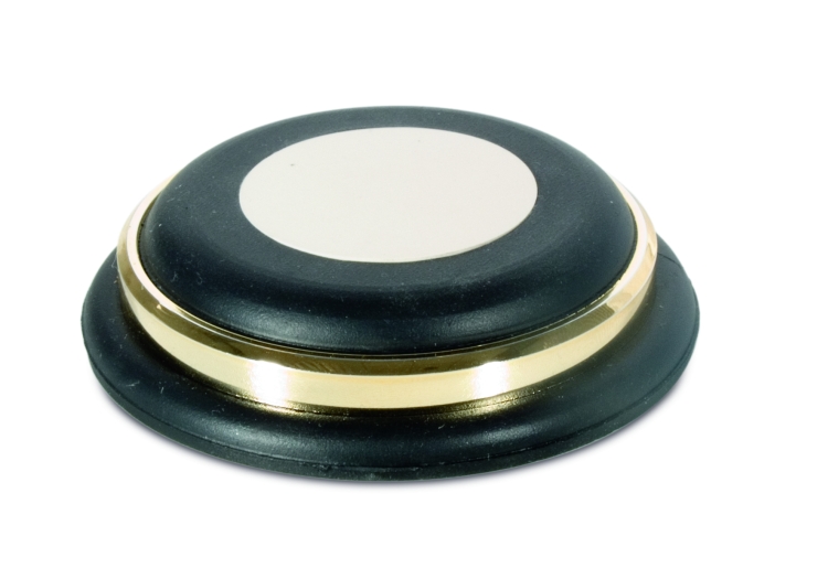

Uten. Myke føtter fungerer som et mekanisk lavpassfilter mellom høyttaler og gulv, med svært lav avskjæringsfrekvens, sånn at det ikke overføres energi frem og tilbake mellom de to ved audiofrekvenser. Spikes fungerer i bunn og grunn på samme måte, men med an avskjærings-/resonansfrekvens godt inne i audioområdet.

Bm cones her. Litt kostbare, men verdt det, synes jeg.

Eksperimenterte mykje med slik for nokre år sidan. Det er klart skilnad mellom dei ulike underlaga, men dersom det er viktig å klare opp, rydde resonansar og skjerpe nyansane innan dynamikk, har eg best erfaring med Soundcare. Men dei har ikkje like stor effekt på alle høgtalarslag.
Spikes er vanskeleg. Dei stikk hol i golvet, og om du legg under "tiøringar" er litt av vitsen borte.
Akkurat no brukar eg ikkje ekstra stæsj under høgtalarane. Men så veg dei då 85 kg/stk, og held seg i ro.

Med spikes så blir gulvet en del av høyttalerkonstruksjonen, i tillegg til at en får en resonans et sted i øvre mellomtone. Med myke vektavstemte føtter a la SD foten eller tema isolator, der resonansfrekvensen er tre-fire-fem oktaver eller så lavere enn nedre grensefrekvens fra høyttalerne, så går det mindre energi fra høyttaler til gulv og høyttalerne spiller mer uforstyrret.
