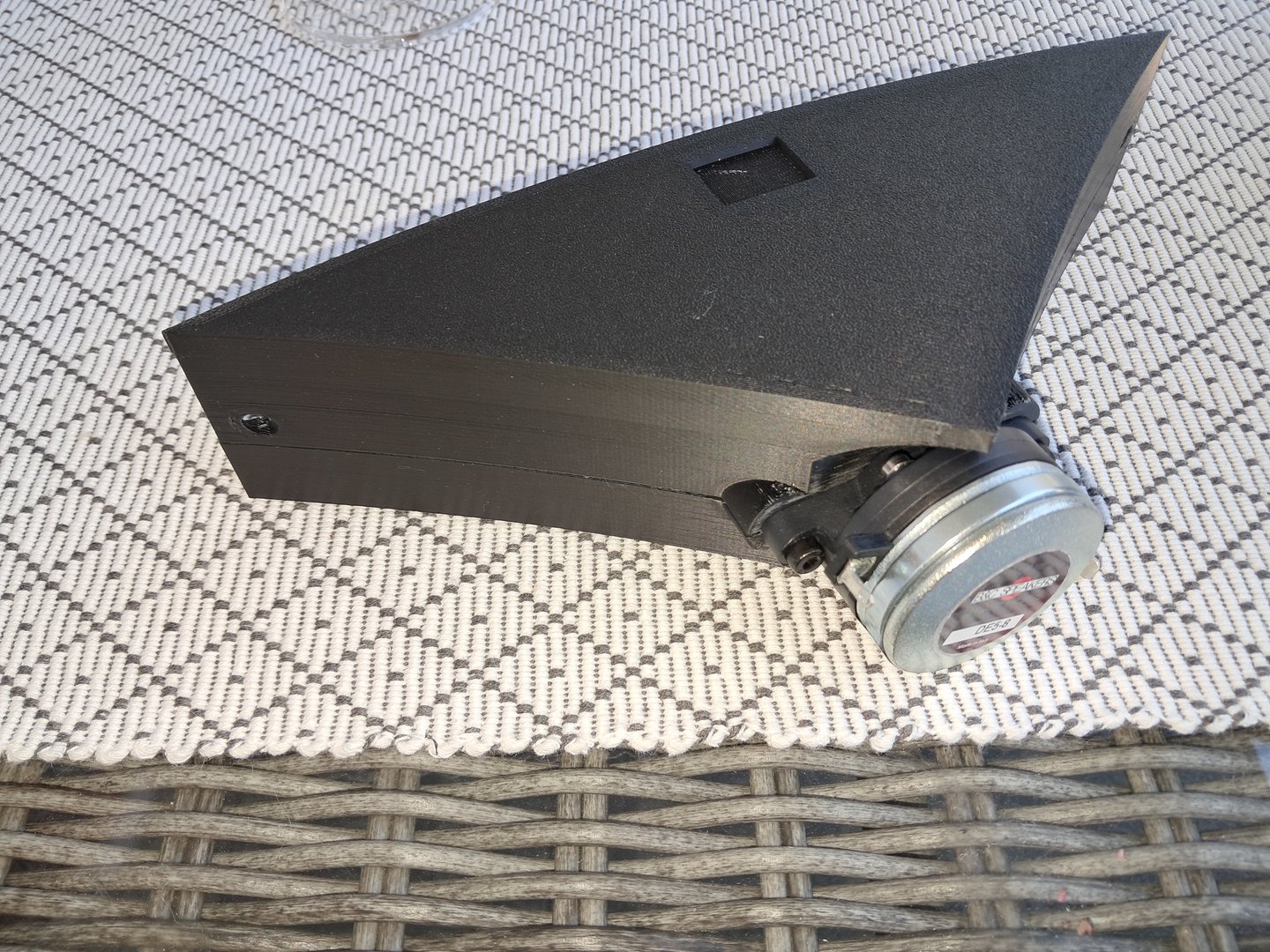

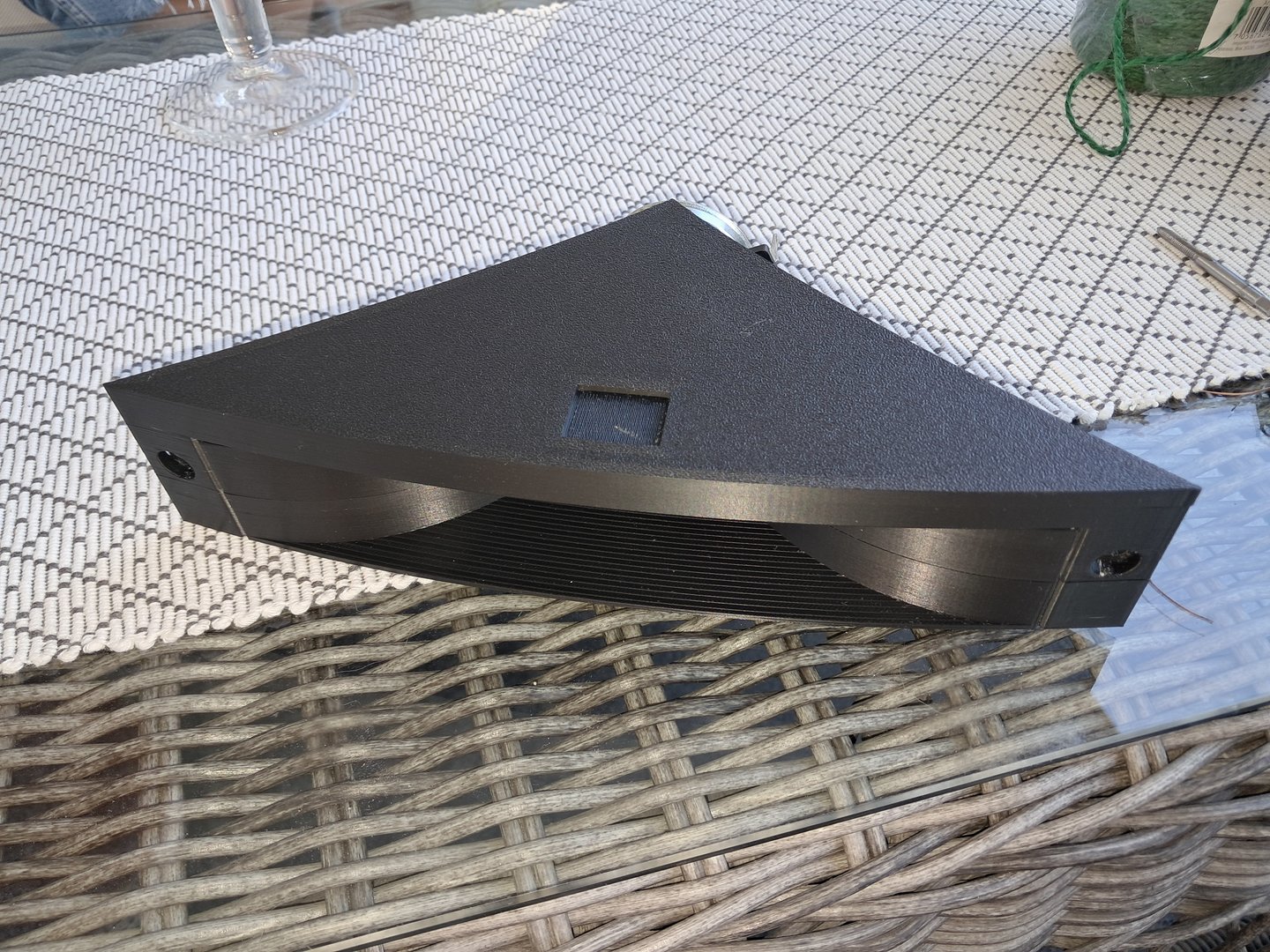

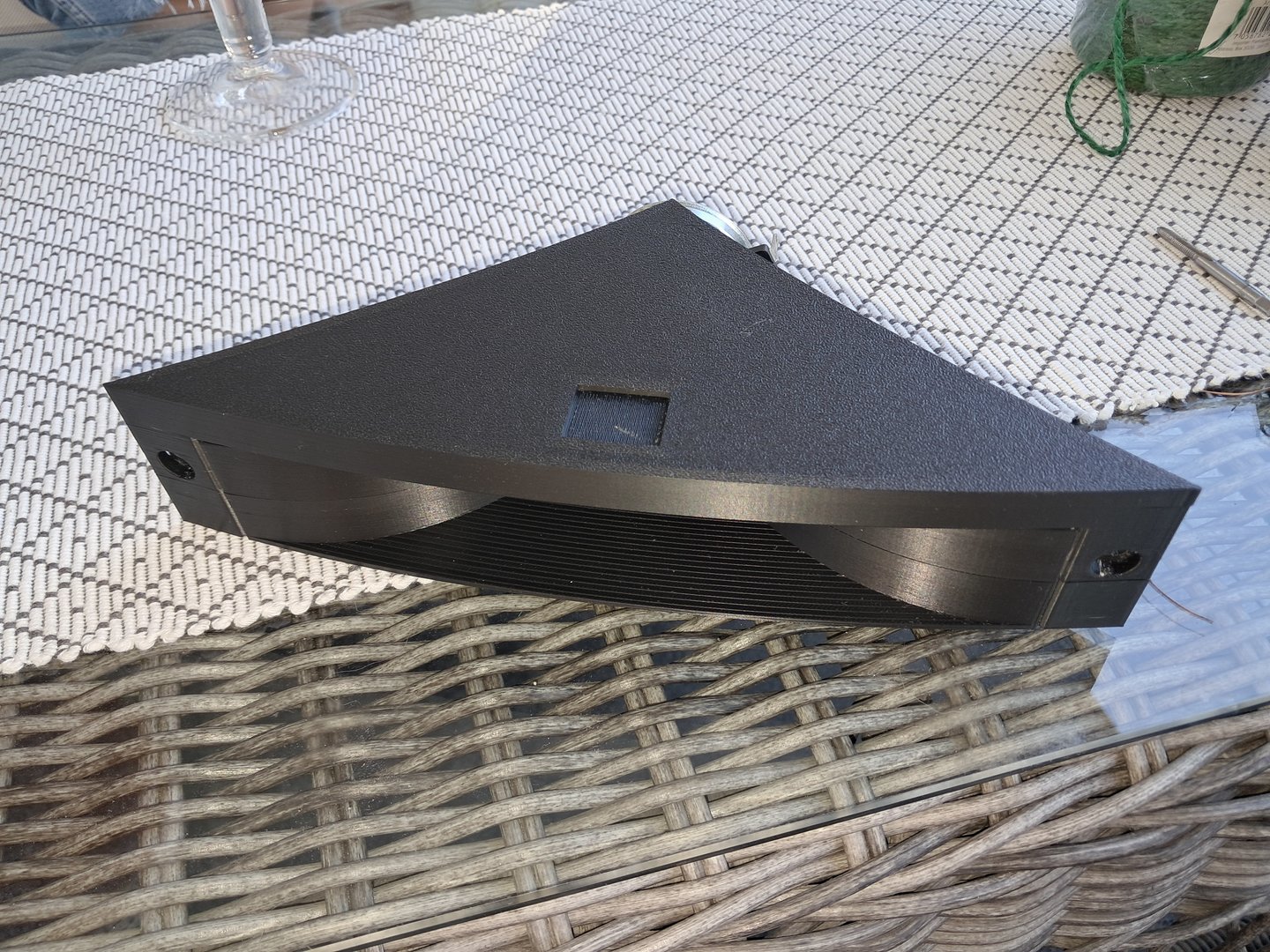

    For de som ikke har 3d - printet, så kan et printe se slik ut når det kommer ut av printeren. Denne er printet opp ned av hvordan det ligger på bildet over. "Rotstrukturen" er støttemateriale som må fjernes etterpå.
    Dette er vel egentlig så langt jeg har kommet til nå. Begynte med prosjektet etter at snøen gikk i vår. Turte ikke legge ut noe før jeg at så det kunne bli noe. Nå gjenstår litt sparkling og 3d Printing av horndeler, og sist men ikke minst, hvordan skal dette drives. Aktivt eller passivt?

    Jeg stemmer for aktivt.
    :devilish:
    Konf. Hunsbedt/Karmann...eller Shy
    ...eller Snickers--is?
    Eventuelt @Haglund84 om du velger den analoge veien med passivt.
    Fy faen, dette ser makalaust ut.

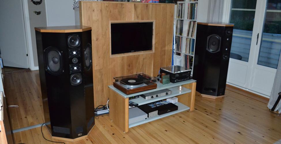

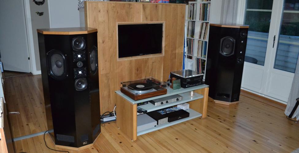

    Feirer «sølvbryllup» (25 år) med disse høyttalerne i år.
    Hadde før dette bygget KEF Bailey, og en artikkel i HiFi & Electronikk pirret min interesse for å bygge noe større.
    Bygget kassene først, og reiste så til Nakskov i Danmark og kjøpte kit.
    Kit’et kostet ca. 5500,- pr. høyttaler.
    Ferdige høyttalere kostet 40000 den gangen (dansk pris)
    Har hatt disse i forskjellige rom med vekslende hell. De trenger nok litt luft rundt seg for ikke å bli for basstunge. I så måte står de nå ca. i midten av rommet og det fungerer bedre enn andre plasseringer jeg har prøvd ut.
    Det har selvfølgelig skjedd mye på høytalerfronten siden disse ble utviklet på 80-tallet, men fortsatt imponerer de med «drive» og trykk fra de dypeste toner.
    Robert Harley (Stereophile) beskrev det slik i 1989:
    “Bass reproduction through the TDL RS was easily the deepest, most effortless, and most enjoyable I have heard through any system. They present low frequencies with power and impact only hinted at by other speakers.
    …In addition to this remarkable LF extension, the tonal character of the lower octaves was very neutral, without a trace of tubbiness or boom. Bass was fast, detailed and articulate. …I found myself playing recordings that featured my favorite bass players, reveling in the satisfying combination of seemingly bottomless depth and tight, punchy attack.”
