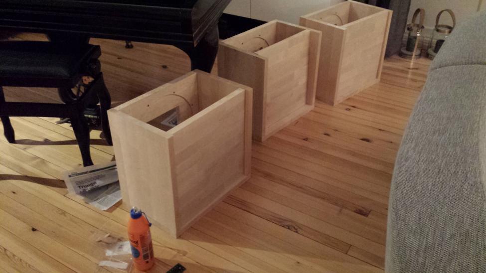

    Anbefaler det ikke uten videre til noen da det er en avstikker fra normalen. Vil heller ikke fungere i et oppsett med midbasshorn.
    Pent bygde midbasser!! Er det samme som JoHoo, stene osv?
    GunnarS
    27.07.2010
    1.388
    6.965
    Takk for det.
    Jeg kjøpte 2360 av Grelv, og hadde med meterstokken og tok noen mål (med tillatelse) av hans FLHer.
    De er laget av 26mm stavlimt (benkeplater) bjørk fra Bauhaus. Mulig jeg må dempe de, men det blir eventuelt etter at jeg har begynt å spille på de.
    Vh GunnarS
