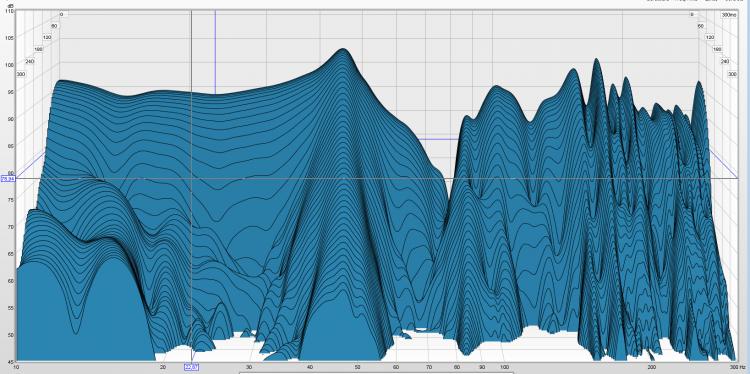

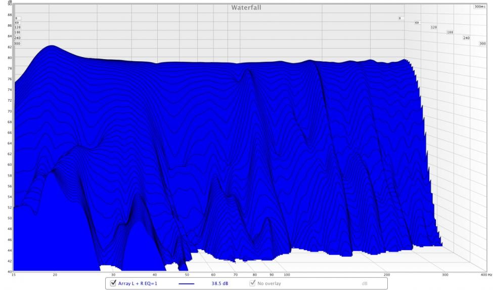

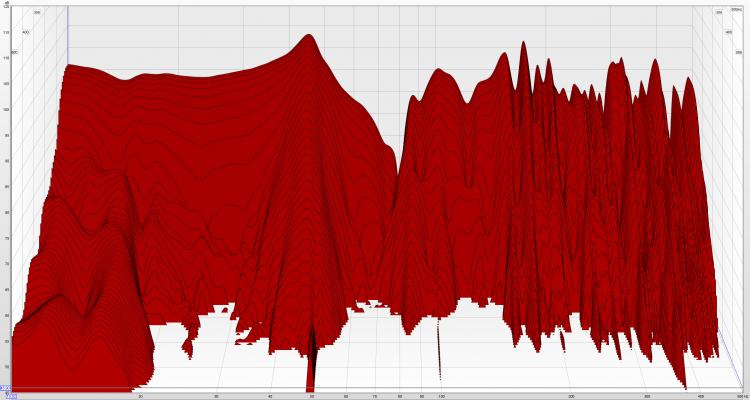

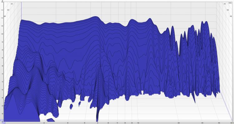

    1. bygg bassystem med ille mye kapasitet i forhold til rommet det skal stå i
    2. sett alt som produserer bass så tett på vegg du kan for å unngå kanselleringer. gjerne alt foran i rommet for å få mest mulig skyv
    3. tøm rommet for alt bortsett fra anlegget og mål responsen
    4. fyll hele veggen bak lytteposisjon med 60cm isolasjon fra gulv til tak
    mye bedre!
    5. bær inn godstol og skammel, sett rumpa ned og tukle med eq, mål igjen
    6. hør på musikk og tenk over hvor deilig livet er på tross av et ikke helt perfekt, men veldig godt resultat*
    *siste måling lyver litt, siden den er målt 9dB lavere i nivå, poster en ved likt nivå senere.

    mega1: ble faktisk svært overrasket over at det skulle være "så enkelt". de to første målingene er helt uten eq. glemte å skrive det.
    har ikke bilder for hånd nå, men skal se om jeg får til noe senere. deskriptivt kan jeg fortelle at en vegg full av glava ikke akkurat er pent, men den er heldigvis bak hodet og med gardin foran blir den ikke synlig.
    imagine: rommet du skal bygge er legendarisk ift mitt. med budsjett på 500' er den største tjenesten du kan gjøre deg selv å prøve 60-120cm med isolasjon på veggen bak, eller i taket som atle sa. jeg bruker 15 ruller med glava på veggen bak sweetspot. hadde jeg hatt mer plass, så hadde jeg brukt 30 stk i dobbelt lag for å se om forbedringen hadde avtatt eller økt proporsjonalt.
    plasten er på, så det det høres ikke overdempet ut, siden de også fungerer som diffusorer med sprekker mellom hver plastlagte rull.
    er storfornøyd! største oppgraderingen siden bassystemet. gjør som steinost og sitter bare og gliser, he he

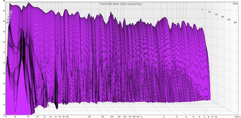

    Du bør endre fra 60mm til 60 cm :p uansett.. gjør underverker det der. Bruker selv rundt 70cm på frontveggen i tillegg til 25cm rockwool i førsterefleksjonspunktene på tak vegger og gulv. Bakveggen synes jeg har en tendens til å gjøre ting dødt, så der har jeg valgt diffusorer istedet. Plast eller masonittplater over glavaen fungerer jo gull det også.
    Et lite spørsmål though, låter det ikke tynt med en så flat respons? Selv foretrekker jeg en tilt på kurven min slik som dette for å få litt mer fundament i bunn.

    takk for gode råd.
    dette er tidenes største brøler og det står til stryk og dumping etter eksamen. det skulle stått 60 cm, ikke mm! jeg har hele ruller med plast på, 15 stk av dem, opp etter veggen. endret første innlegget.
    har sett den respektable diffusoren din, for en jobb. :) skal prøve med tykkere plater for førsterefleksjon. bruker 3 tynnere plater, type 3-5cm en plass, per vegg på sideveggene. planen er å prøve litt tykkere skytts på sidevegger, vegg bak htt og i tak, men i det siste har jeg for det meste sittet og måpet i begeistring over resultatet. det er rett og slett fantastisk og selv om det ser veldig hugga bugga ut, så går det ikke an å gå tilbake etter å ha hørt det, så dette blir.
    det låt tynt, men veldig potent med så flat respons, så litt tilt i området 3-9db er på plass avhengig av hva som spiller.

    Vil bare påpeke at Vannfall 1 og 3 har 300 ms tidsvindu og vannfall 2 har 500 ms tidsvindu. Litt lettere med direkte sammenligning hvis alle har likt tidsvindu
    ja, flaks med den. helt enig, hadde muligheten vært der, så hadde det kommet en ladning med 15 glavaruller til. tenker på å kjøpe en tøysofa med god plass under, så fyller jeg opp med glava der også. samme med å lage absorbent av et enkelt bord.
    ja, likt tidsvindu er viktig, så ringing vil være mer markant enn det ser ut til på bildet med 500ms og skulle tatt måling ved samme nivå på den siste, så det lyver litt både her og der, men det er helt klart en vesentlig forbedring pga glavaen. vet du kan dette, men neste måling som legges ut skal være mer standarisert. hva foreslår du av akselimiter?

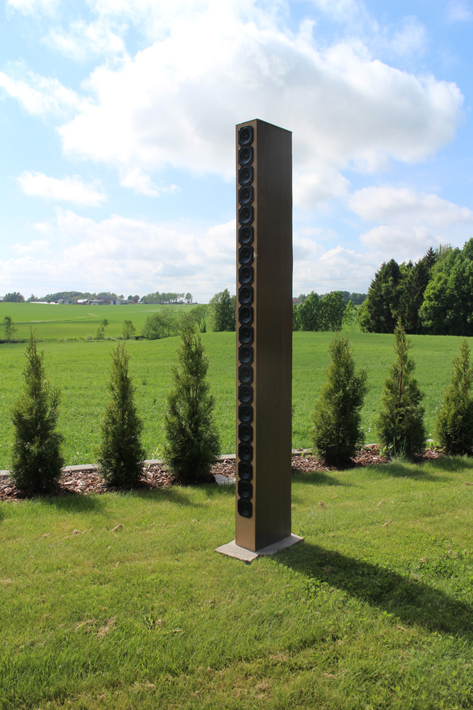

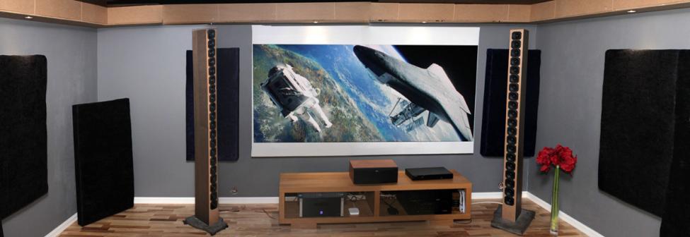

    Min tilnærming, 2 esker med elementer på linje:
    Har brukt 2 ruller med Rockwool Flexi-A (70mm) plassert rundt om i rommet på 1.refleksjonspunkt vegger. Bakvegg kunne gjerne hatt diffusjon men er for tett på lytteposisjon for effektiv utnyttelse. Vegg/tak er ubehandlet.
    Bergfinn
    22.07.2013
    9.694
    14.604
    Halair, er dette med eller uten EQ? Hvorfor ser det så bra ut? Pga. elementer fra gulv til tak?
    Eller er du bare flink?
    B
    Halair
    10.10.2014
    1.671
    1.852
    Sandefjord
    Ikke det siste i alle fall :) I så fall er det mer "heldig" enn "flink" :)
    Ja, EQ er brukt for å løfte topp/bunn da endene ruller mer av "midten" pga linjens øvrige egenskaper. (15bånd analog EQ brukt)
    Teoretisk følsomhet for systemet er 98dB/1W og hver høyttaler har et membranareal tilsvarende 14". (men ikke slagvolum)
    Linjen går tilnærmet fra gulv til tak (dekker 85% av høyden) , dette gjør at refleksjonene derfra kommer "samtidig" som fra ht selv, i alle fall uten et tidsmessig opphold. Dermed er systemet mindre negativt påvirket av disse refleksjonene. Bassrespons er meget god og henger godt med ned, mye pga linjens utbredelse i rommet. Dempingen med absorpsjonsplater bidrag naturligvis også til totalresultatet :)

    Målingene er ikke like, dvs tidsvinduet er forskjellig - tviler ikke på resultatet men dog..
    Edit, Ok så nå at 8x12 har påpekt dette så ..... - kan du poste ett med samme tidsvindu ?

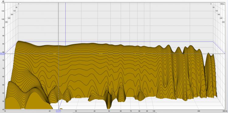

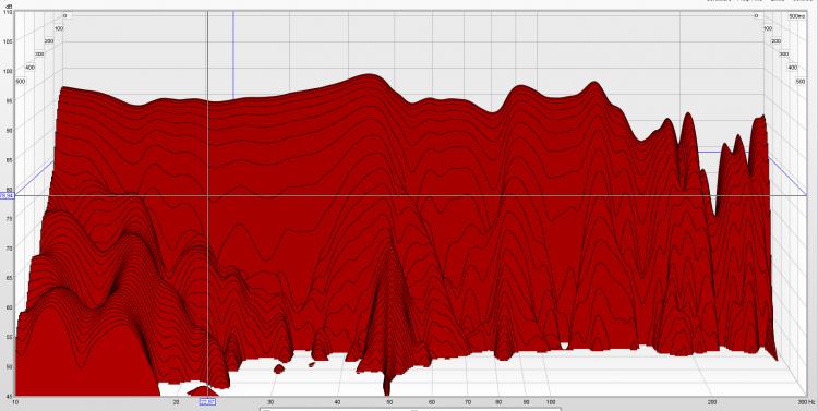

    hei, nå var jeg så heldig at jeg fant målingene i et virrvarr av filerier. målingene er i nakent rom og med 15 glavaruller. jeg har dessverre ikke funnet målingen med eq-filtere fra seansen, men den er kanskje ikke det mest interessante i dette henseendet uansett.
    disse målingene er kun av subbene og de er tatt fra 10 til 500 hz uten xo. nivået er kalibrert.
    uten
    med glava
    overlay
    når det gjelder pisslukten, så var det akkurat det; pisslukt, ha ha. disse rullene hadde stått i en garasje og porten hadde vært åpen, slik at nabolagets katter hadde fått boltret seg fritt. heldigvis var de dobbelt pakket og tette, så det endte med at jeg bragte en og en rull ut og vasket dem gjentatte ganger + massiv utlufting av rommet, og til min store glede forsvant lukten, evt. dominerer min egen bo :)

    samme erfaring her. Har glavaen i plast, og det låter ikke overdempet.
    Men jeg skal pakke ut, sette i rammer og eksperimentere med tynne folierte plater utenpå. Blir lettere å få til en estetisk tilfredsstillende konstruksjon på den måten. Likkistefølelse er ikke tema her til gards heller
    authentic
    03.07.2007
    9.251
    2.488

    Joppe
    29.06.2003
    1.514
    705
    Sydpolen
    det er dilemmaet, ja. hvis du klarer å få enda bedre utnyttelse nedover ved å pakke opp, men bruke folierte plater for å reflektere oppover, så blir det nok blåkopi. :)
    helmholtzresonator for å få tatt den peaken ville nok gjort mye. den er ikke spesielt sjenerende etter eq og ved lavt nivå, men hvis jeg er litt vill og med rett musikk, så merker man at den bygger seg opp i rommet og blir hengende ved.
    har eksperimentert med fem plater (ei pakke), to per side for refleksjoner og én på gulvet, og bare det demper enormt mye oppover. det blir en langt tyngre atmosfære i rommet, mye mer enn bidraget fra alle de pakkede rullene til sammen. det blir nok en mellomting her.
    fikk du med deg denne pdf'en som mteinum la ut i tråden til modifix høyttalerbygg for noen dager siden da? http://static1.squarespace.com/stat...9f2fdb0/1409575739296/Ullfilt+og+akustikk.pdf der sammenlikner de blant annet noen produkter fra glava med og uten luft bak, og luft bak har helt klart noe for seg, men jeg lurer på hva som gir best effekt. si f.eks. 60 cm isolasjon eller 30-30cm luft-isolasjon ved disse frekvensene. det ser ut som om absorbsjonskoeffesientene for med og uten luft konvergerer når frekvensene blir lave nok, men det er jo såklart pga dimensjonen på platene ift. bølgelengdene, men langs veggene vil det vel være mest trykk, og det er kanskje vanskelig å absorbere pga lav partikkelhastighet? mao er demping veldig vanskelig nedover.
    Muligheten kan jo være å lekte ut veggen og lage rammer som en stifter svart (eller annen farge) høytalerstoff rundt og fester til utlektinga i form av magneter eller enkle stifter av noen slag :)
    helt klart et mål å få det fint og praktisk, for ikke å snakke om at man blir nødt til å isolere alt støvet fra isolasjonen med trekk.

    Takk! - fine forbedringer der ja. Bruker du de med plast på enda ?
    bare hyggelig.
    skulle godt sett at det forsvant enda litt mer mellom 40-50 hz, det under 20 tror jeg er konstruksjonsbetinget, altså vegger som svinger, og jeg er usikker på om det har mye å si.
    Effekten avtar nok en del allerede fra et strykke oppe i bassområdet, men som en ser av målingene er det fremdeles en betydelig forbedring ned mot en 40Hz.
    Det store hullet er borte, og oppover over 100hz er det også stor forbedring, så totalt sett så er det ikke rart at dette oppleves som en stor lydmessig forbedring.
    Å lage noe som demper effektivt under 20hz krever noe slikt som en diger helmholtz, som du er inne på.
    Og så spørs det om gevinsten blir så veldig stor uansett, ringing ved veldig lave frekvenser oppfattes forskjellig fra boom lenger oppe i frekvens.
    Joppe
    29.06.2003
    1.514
    705
    Sydpolen
    bare hyggelig.
    ja, det var helt klart en forbedring, men det låt ikke som på den første målingen før jeg puttet inn glavaen heller, for da hadde jeg en diger 3-seter i tøy med sånn liggesak på. når jeg gjorde målingene så fjernet jeg alt av møbler for å kun se effekten mellom et tomt rom og et tomt rom med glava. meningen var mao å isolere effekten av tiltaket.
    det vil ikke bli aktuelt å dempe det som ligger under 20 hz, men kunne tenkt meg å komme resonnansen ved 45-50 hz mer til pers. tanken er å prøve en helmholtzresonator tunet til denne frekvensen, hvis jeg er heldig, så kan resonatoren stå i rommet bak lytterommet, og da vil resonatoren ikke oppta nevneverdig plass inne i selve rommet. i tillegg er tanken en symmetrisk 3-seter med lav rygg og mulighet for å stappe endel isolasjon oppunder den.

    Hutsefruts: Skal prøve å dokumentere bassfellene med og uten plast pluss med og uten folie.
    Det er fine plater som er greie å jobbe med. Tykkelse 25mm, og densitet rundt 75kg/m3. filmen er veldig tynn, så jeg er ikke i tvil om at den filtrerer lavere frekvenser. Var ikke lagervare, så det tar noen uker før jeg har de i henda
    perfekt! hadde blitt veldig glad om du dokumenterte effekten, og ikke minst sa noe om opplevelsen. subber tråden du har om hifilaboratorie, så regner med at det er der det eventuelt dukker plotselig opp. :)
