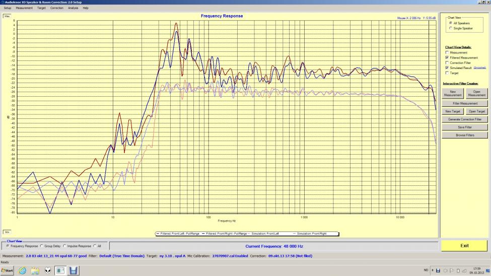

Jeg har nevnt dette før og gjentar; har en forferdelig 45hz peak som jeg ønsker dit peppern gror. Vet ikke om dette er mulig med plassbesparende bassfeller. Jeg tviler litt og vet ikke om kostadene ved det kan forsvares. Må sikkert til med en del mengder vil jeg tro.
Har nevnt i en annen tråd at det beste er vel å flytte til en annen leilighet.
Eller finnes det noe håp? Noen som har praktisk erfaring med RPG bassfeller på peaker som går 20 dB for høyt?

Det første man bør jobbe med er plassering. Det kan være mye å spare på å flytte seg ut av peaker og kanselleringer.
20 dB er svært mye. Skal det løses alene akustisk, så vil det kreve svært mange bassfeller. Hvis du ser på grafen under som viser før og etter installasjon av Modex Edge, så ser man at ved 51 Hz så er det en reduksjon på ca. 19 dB. Men her er det brukt så mange som 18 Modex Edge bassfeller.
Modex Plate og Broadband vil selvsagt være mye mer plassbesvarende. Ved kjøp av noen av de vil du kunne påvirke denne resonansen og andre. Det er vel så viktig å fokusere på hvordan det ser ut i tidsdomenet og det vil bli bedre.
En stor fordel med disse produktene er at de er såpass bredbåndet at man alltid vil ha behov for de uavhengig av bosituasjon. Sånt sett kan man se på det som en god investering. Velger man en smalbåndet bassfelle, så kan man derimot risikere at det ikke er bruk for den senere.
Det er en kar i USA som bruker både Audiolense og Modex Plate produkter. Du kan lese om hans erfaring her:

Takk for link orso, interessant lesning. Han er en kar jeg har lest mye av på dette forumet. Han er flink til å beskrive tang og tang han prøver ut.
Han har vel testet mye forskjellig av eq alternativer også. Har inntrykk av at han er ganske så tilfreds med både Acourate og Audiolense.
Tror han t.o.m tester ut riaa delen på Audiolense og. (vinyl m/ digital eq, ikke aktuellt for meg)
Skal lese litt om akustikk greiene, og ta en beslutning på hva jeg vil gjøre etterhvert.
