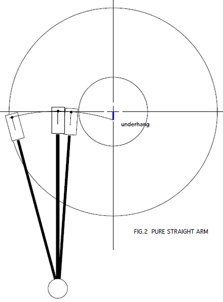

Med ref. til Viv Labs, link i innlegget over;
"4) Pure Straight Structure (i.e. no offset angle) minimizes side force resulting the best channel separation, sound stage and sound atmosphere with highest transient rise time and no distortion even when tracing on the most internal part of vinyl record disc.(Detai follows below.)"
og
"( 8 ) On the other hand, in straight tone arm (Offset angle θ=0), inside force is only “μwtan(α)” at any tracking erroneous angle area. if we set 10° as tracking error angle, tan(α=10°) is only 0.18 which is much smaller as inside force value than ones of “S”, or “J” shaped tone arm with offset angle."
Viv Labs påstår ikke at deres arm ikke påvirkes av skating krefter men at disse minimeres gjennom geometrien som minimerer vinkelen mellom stift-armens omdreinings punkt og tangenten til rillen.
Skating kraften vil være 0 i midtposisjonen i bildet over, og vil være større enn 0 og rettet mot midtposisjonen i alle andre posisjoner.
