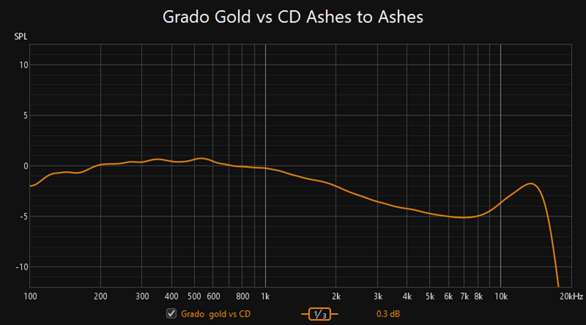

Her er forskjellen mellom Grado gjengivelse og CD.
Samme trend med dypt søkk ved 5-10kHz
Et slikt avvik må sies å være betydelig og gir en særegen karakter til gjengivelsen
