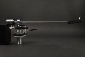

Grace 707 . Pick-up tips

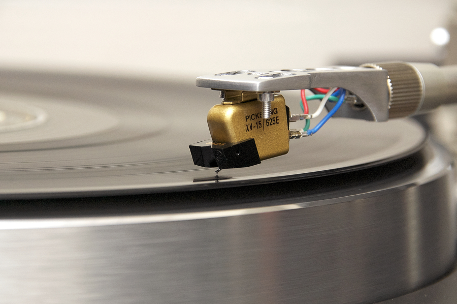

Pickering XV-15 har 17 i compliance . Denne bør passe ganske godt også. Noen som har noen erfaringer med denne ?
Tja jeg har et par i skuffen og har benyttet de med stort hell i lette armer, der kvitterer den med et flott og sammenhengende lydbilde. Den spiller bra bass og mellomtone, det godt nyansert og overraskende stramt. Diskanten er også god men det kan mangle litt futt i forhold til de beste i klassen. Dette er en P.U det er veldig lett å like lyden av, men den har et utseende som selv ikke en mor kan like IMO.

Har en xv-15 i en sme 3009i nå og den er så god at jeg nettopp har kjøpt Jico-stifter til to til jeg har liggende.

Utvalget er ikke all verden lenger fordi lettvektsarmer som Grace707, SME sIII, Formula 4, og ikke minst Infinity Black Widow ikke lenger anses som det beste for å oppnå best lyd fra en platespiller.
På 70 og 80 tallet var det ikke slik, og det var "lettest mulig" som var goal.
Idealer og trender skifter,-også innenfor haifai.
Det er likevel mulig å få en lett arm til å fungere godt, og bedre enn billig masseproduserte nye armer.
Disse lettvektsarmene jeg nevner over ble ansett som high-end.
De ble tross alt produsert i vinylens gullalder.:)

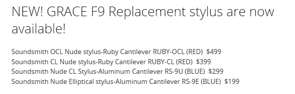

Jeg anbefalte Soundsmith, uten å eie det merket sjøl, men fordi de lager flere av sine godt renommerte modeller i ulik utførelse så det er mulig å velge mellom high, medium og low compliance.

Det skulle stå denon dl 301 :) De får man jo fortsatt kjøpt nye /ubrukt . Er det stor forskjell mellom mm og mc når det kommer til lyd / kvalitet ? Soundsmith blir litt for dyrt. 1000 $ for den billigste pickupen , men sikkert veldig bra :D

Jeg vet ikke om du har sagt noe om budsjett, men jeg tror ganske sikkert at du får en Soundsmith rimeligere hvis du kontakter Audioaktøren.
