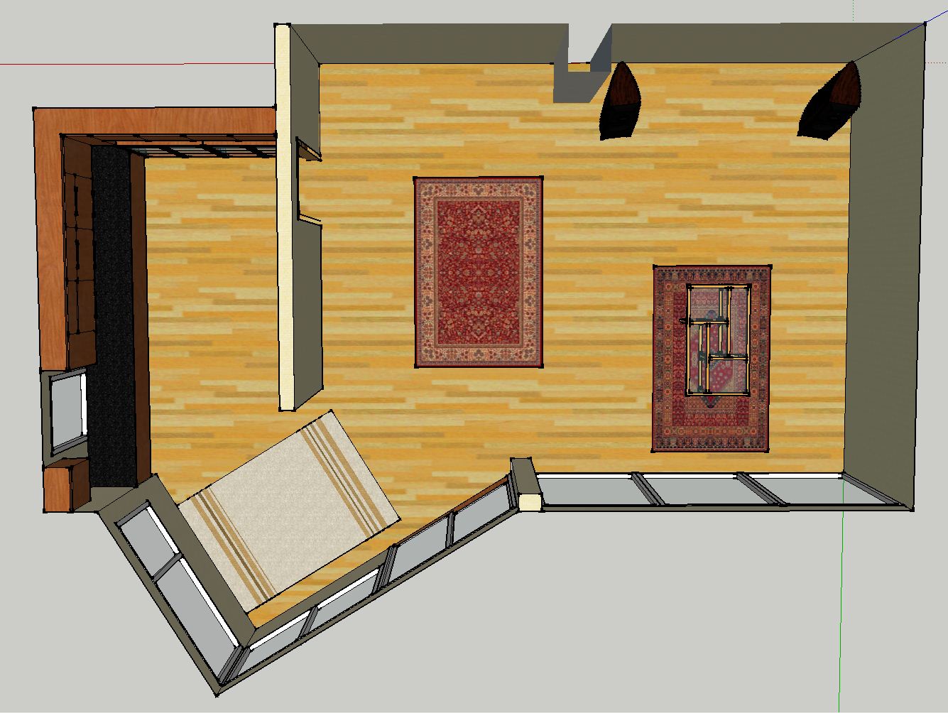

    Målingene dine minner om L formet rom, ene høyttalerene nermere sidevegg kontra den andre, eller at du har en trappoppgang i rommet som trekker til seg enkelte frekvenser, og som kan skape den utjevne målingen du har mellom høyttalerene.
    Har du noen tegninger med mål av lytterommet ditt?
    A.
    Ingen trapper, dørene lukket, men en åpen løsning inn til kjøkkenet. Diverse sofaer stoler etc som ikke vises på bildet, men som stort sett er i stoff. Glassbordet på bilder gjorde intet utslag på målingene, prøvde både med og uten. Vanlig takhøyde, 2.37m. Bredde 5.30m. Lengde 7.0m (til kjøkkenvegg). Høyttalerne er trukket lenger ut fra bakvegg (1.20m) og tettere sammen (2.10m) enn på bildet. Preferert lytteposisjon ca 2.60m fra bakvegg.
    Kreative ommøbleringsforslag vil sikkert ha mye for seg, men etterleves neppe :)

    Ut i fra tegningen, så kan problemet ditt være bakveggen. Den korte veggen som er vinklet i 45 grader skaper problemer, og med en delvis åpen kjøkkenløsning som også kan bidra i negativ rettning. Vanskelig rom, men om du snur å vender på lytterettning så kan du få bukt med noe av problemene.
    A.
    Den korte veggen du beskriver er antagelig en pipe som fremgår dårlig av bildet. Den er firrkantet som en hvilken som helst annen pipe og skaper nok noen problemer, men ikke så ille som det kan se ut som da høyttalern står lenger unna enn på bildet. Har tro på at en 90 grader vinkling hadde vært optimalt, men nokså umulig pga sofaplassering i forhold til en flott utsikt. (Luksusproblemer!)

    Her har jeg merket av to problemomeråder hos deg, hvor #1 er det største problemet. Denne delen av rommet kan suge til seg bassen. Hvis du går med en db måler i rommet, så vil du se hvor du har boost, og dip.
    #2 vil skape et skjevt lydbildet hos deg, da refleksjonene fra høyrevegg vil gi noe gain, og venstre side er nermest ingen gain. Fasene mellom høyttalerene vil også være noe "off" ved en slik plassering. "Rommet" i lydbildet vil også kolapse når oppsettet ikke er sentrert mellom to sidevegger.
    Hva med å spille fra veggen hvor #2 er skrevet. Sentrere oppsettet mellom sideveggene, så kanskje du får bukt med noe av de skarpe sibilantene, samtidig får du bedre utbytte av oppsettet. Men du vil mest sansynlig ha noe problemer med bassresponsen i rommet fortsatt.
    En annen ting, noe som jeg gjorde med mine 8871 BEII, var å gå for Ayon Spitit II rørforsterker. Jeg ble svært fornøyd med diskanten, og enda mere fornøyd med mellomregisteret. Hissig diskant forsvant, og uten å miste detaljer ble det mere "fylldig" diskant. Som en pekepinne på hva matching angår, så hadde jeg nylig Opera Cyber 800 på mine nåverende høyttalere, og Cyber rotet til toppregisteret veldig med hissige sibilanter, og tilbaketrukket mellomregister. En stund etter satte jeg opp Trafomatic Elegence med hell, stort lydbildet, og frempå mellomregister. Det kan virke som mellomregister og diskant har en sammenheng i form av mangel av det ene vil rote til det andre? Er mellomregisteret ikke fullgodt, vil diskanten virke hard.
    *Klager ikke på stæsj, det hjelper på akustikken. ;)
    *Den korte veggen jeg tenkte på, var veggen inn til kjøkkenet.

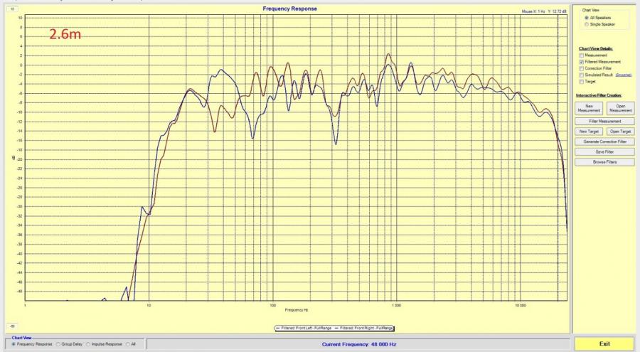

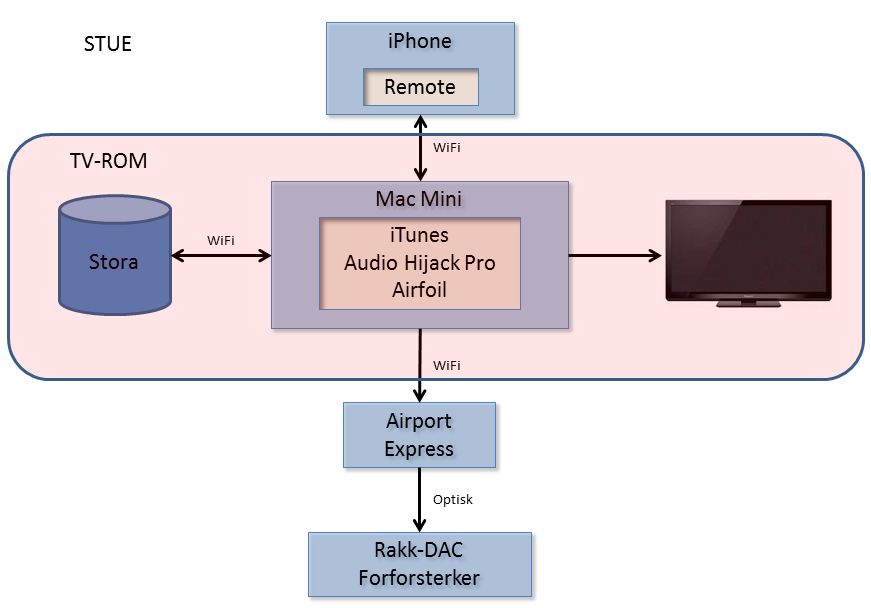

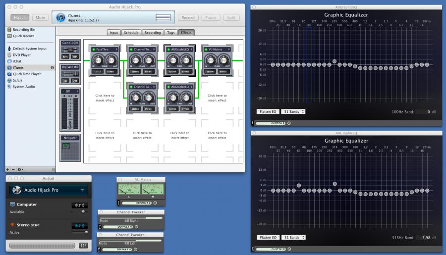

    Litt repetisjon, dette er hva jeg har å jobbe med i lytteposisjon (måling via Audiolense med deafult filtrering av kurvene):
    Kjører iTunes på Mac Mini til daglig og leker nå med Hijack Audio Pro med 31 båds equalizer. Det er mulighet for å splitte høyre og venstre kanal med separat equalizer for kanalene. Oppsettet er akkurat nå slik:
    Må benytte Airfoil for å få lyden over til Airport express. Blir litt mørkredd av denne signalgangen:
    NAS disk -> iTunes -> HiJack Audio Pro -> Airfoil -> AirportExpress -> RakkDAC
    På den annen side er alt bit-korrekt unntatt demping og filtere i HiJack. Equalizern er en OSX-funksjon som man kan aktivere fra Hijack, (men ikke fra iTunes !!??) og benyttes etter sigende av mer seriøse applikasjoner og kvaliteten skal være god.
    Først la jeg inn en økning av nedre mellomtone men fikk da mye forvrengning som antagelig skyldtes digital klipping. Bruker istedet demping av diskantområdet og forvrengningen ble borte.
    Er mer usikker på hvor fornuftig det er å skille kanalene i forsøk på å bli kvitt suckout i bassen. Disse er ganske sikkert refleksjoner som neppe kan fjernes med EQ?

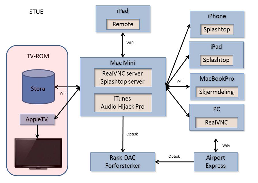

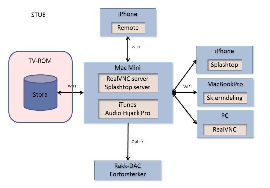

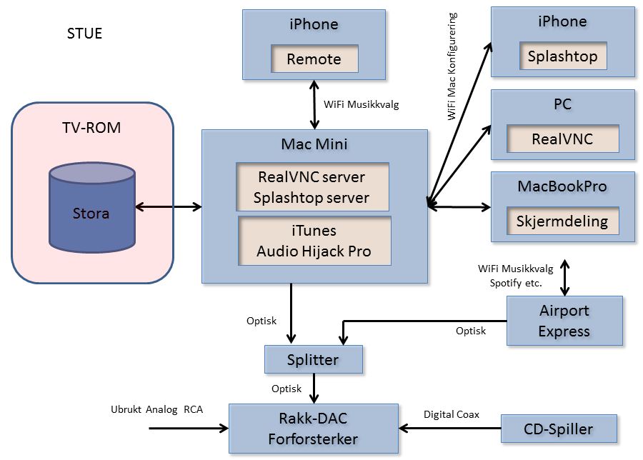

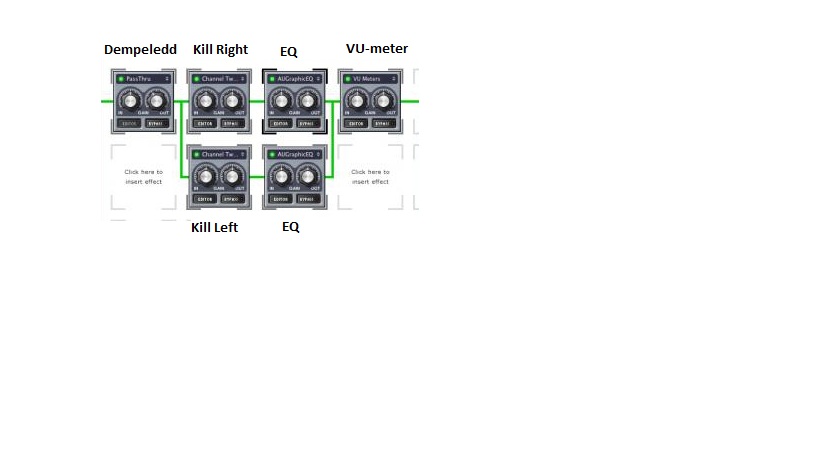

    Digital EQ er kommet for å bli. Benyttet Audio Hijack Pro til formålet. Dette tvinger frem noen endringer i oppsettet. Før spilte jeg via en Mac Mini som stod koblet opp mot TVn i TV-stua. Koblingen mot stereoanlegget var via Airport Express. Nettbruk og forstyrrelser fører til at Airport Express-forbindelsen virker bare 99.5%. Når i tillegg Airfoil av ubegripelige årsaker sluttet å snakke med Audio Hijack Pro, var en flytting av Mac-en en nærliggende løsning.
    FØR
    Siden jeg ikke lenger har skjerm på Mac-en har jeg prøvd ut ulike løsninger for remote skjerm. De som er vist i figuren virker flott. Mac-en kjører Lion.
    I fremtiden bør det komme en iPad i hus, ideell som fjernkontroll. En AppleTV muliggjør at Mac-en fortsatt kan brukes til å surfe på TV'n. I tillegg er det med dagens oppsett litt tungvint å kjøre lyd fra andre PC-er/Mac-er (Spotify ol.) til stereoanlegget. Jeg bør derfor lage en ekstra optisk inngang på RAKK-DAC slik at jeg kan opprettholde en tilkobling via Airport Express.
    FREMTID

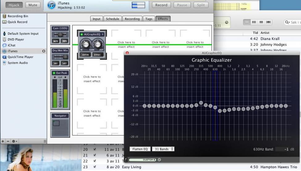

    Lytter for tiden på denne innstilingen. Likt for høyre og venstre. Når EQ skrus av, åpner lyden seg noe, men samtidig høres det ut som blikkboks. Stemmer og piano blir mer naturlig med EQ. Det er dempingen i diskant og øvre mellomtone som gjør susen.Hevingen rundt 300 Hz har tilsynelatende mindre betydning.

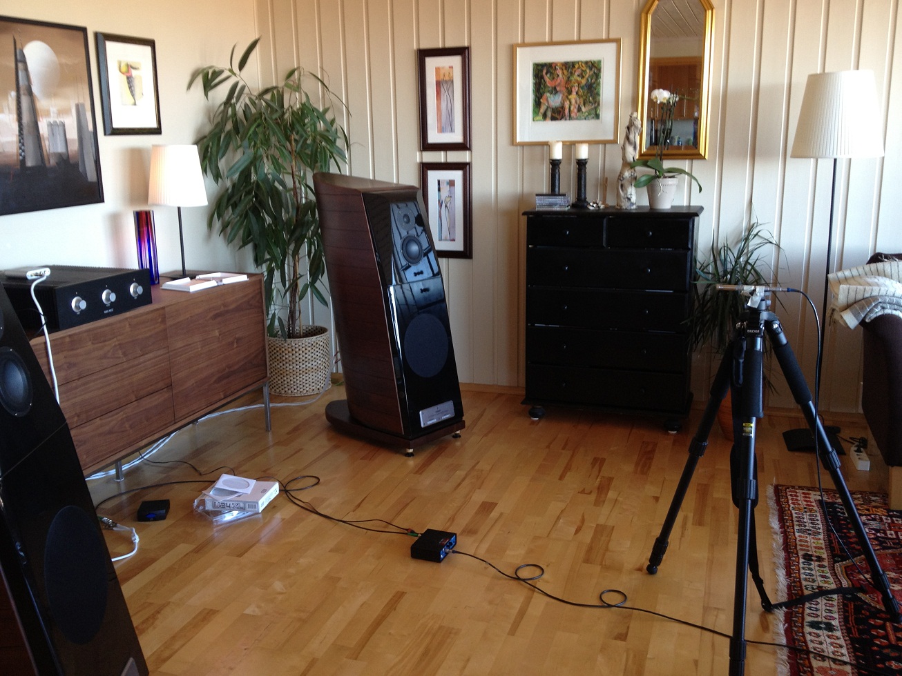

    Frode og OAlex var på besøk for en tid tilbake. Frode har lyd som profesjon. Prøvde først på Frode en EQ-innstilling som var ganske heftig og utestet. Frode likte da lyden best uten. Når EQ ble skrudd av var førsteinntrykket hans at det ble for skarpt, men etter svært kort tid hørtes lyden uten EQ mer naturlig ut enn med EQ.
    Frodes råd var i korthet:
    - Vær forsiktig med å kompensere for rommet med EQ.
    - Bruk færrest mulig filtre
    - Vær obs på kvaliteten.
    OAlex' preferanse:
    Frode måtte desverre gå tidlig, men Ola og jeg fortsatte å eksperimentere. Olas preferanse ble til slutt slik:
    Min preferanse:

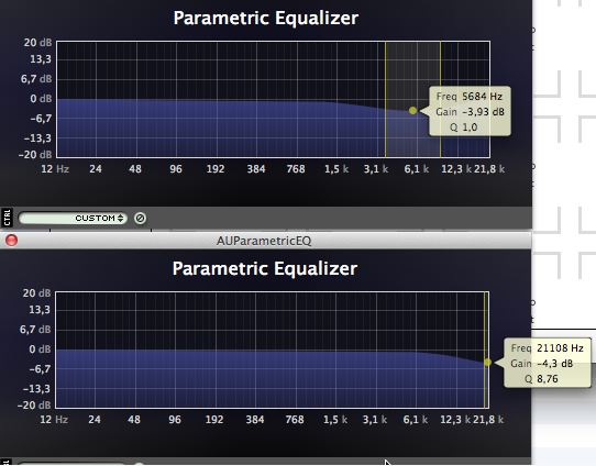

    OAlex har nok flaggermusører, og etter at han desverre måtte ta kvelden, endte jeg opp med litt mindre demping på filter 1 og kuttet ut filter 2. Synes filter 2 fjernet luft i toppen. Nå spiller jeg med dette ene filteret:

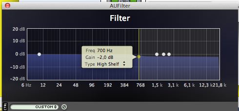

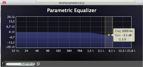

    Samme som over men under ser man bedre hvordan filteret virker:
    I likhet med den grafiske equalizeren er disse parametriske filterne en del av Mac OSX og kvaliteten skal etter sigende være god.

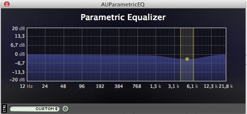

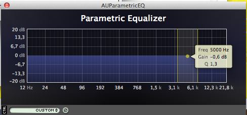

    Min personlige oppfatning var at på Holton-DAC-en låt "tørrere". Kanskje mer "korrekt". Jeg ville ha måttet lytte lengere til ulik musikk for å kunne gi en korrekt beskrivelse og si hva jeg foretrekker. Selv hørte jeg ikke en forskjell på monoblokkene, kun på DAC-ene. Det er godt å ha venner på besøk med mer lytteerfaring som raskere kan trekke konklusjoner, subjektive dog. og ikke alltid helt samstemte. Håper de vil dele noen av sine erfaringer i denne tråden.
    Ellers er det hyggelig å høre at OAlex, slarssen og BurntIsland som har hørt anlegget tidligere er fornøyd med bruken av EQ. Vi spilte med disse innstillingene:
    Et -2dB highshelf filter som virker ved 700Hz og et -0.6dB 2Q filter ved 5kHz.

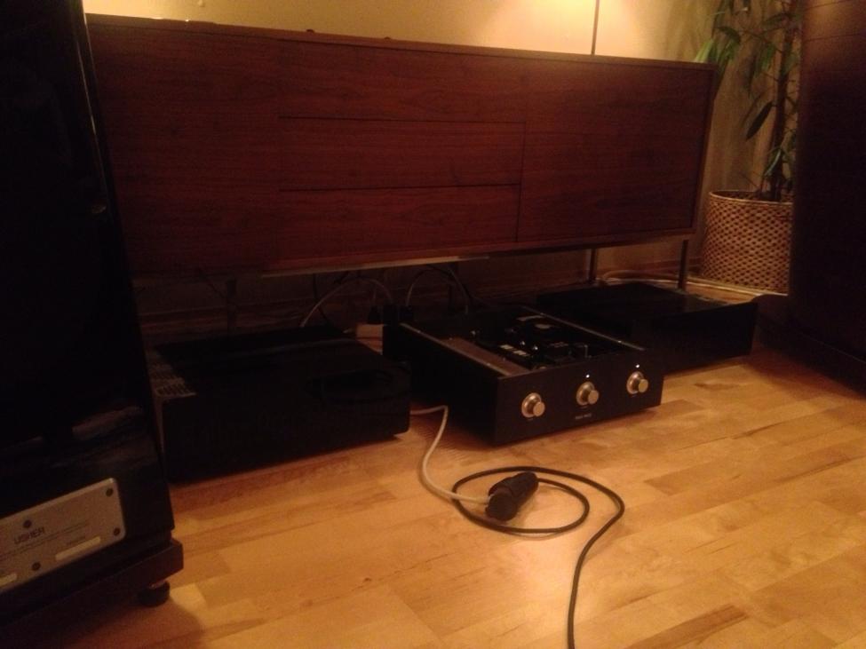

    Kul bil ja. Jeg så bare bakenden, men sønnen kommenterte med oppgitt blikk, "så du ikke at det var en 7-serie LI". Du har god grunn til å være fornøyd med blokkene dine ja :)
    Dine var jo kalde på tomgang, mine er lunkne. Jeg kjører 50mA pr transistor, dvs 300mA pr rail. Hva bruker du?
    Bilen er en 94 mod E38 730 iL.
    Jeg husker ikke helt hva jeg satte bias til, men tror jeg har den litt over anbefalingen som er 40mA pr, totalt 160mA.
    Mine blir litt varmere når de får slite med Infinity, dine Usher er vel kanskje en ganske lett last for forsterkerne.
