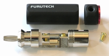

Har opplevd at flere av mine favoritt-kabler sitter litt dårlig. Særlig Xindak pluggene. Er det en grei jobb å bytte til andre rca plugger? Blir det godt nok å skru pluggene fast i kablene eller bør disse loddes? Noen som vet om gode plugger som de kan anbefale? :rolleyes:

Å skru pluggene fast blir absolutt bra dersom man velger plugger med god kvalitet. Jfr. illustrasjonsfoto. Hvis det er en Xindak kabel overgår plugg-kostnaden lett kabelens verdi, så her bør man lete litt. Vil tro at det rimeligste er å velge en plugg for lodding. Pass på at pluggen har stor nok åpning i bakenden slik at du får plass til kablen.
Er det der en PHONO plugg for signalkabel med skjerm?
Denne er "proff" og mye bedre.
Ca kr 250,-/ par

Sjekk ut KLE Innovations.
