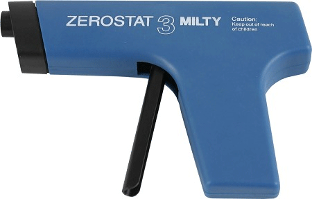

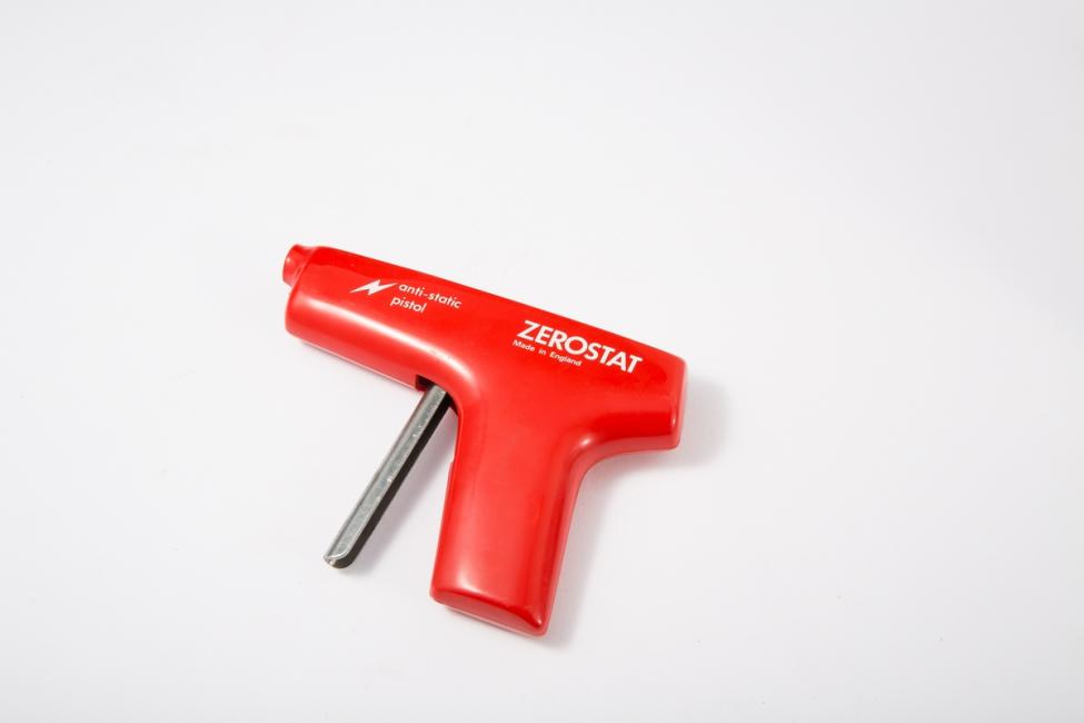

Antistatisk pistol som "skyter" en strøm av ioner. Brukt bl.a. til å fjerne statisk elektrisitet fra fotografier og LP-plater.
Dette er faktisk klippet fra Norsk Teknisk Museum, og min er fra 80 tallet en gang.
Den fungerer fortsatt.
Tilsvarende produkt "Zerostat" pistol er i produksjon og handel også i dag.
Ellers er det lurt å følge råd fra roger over her i #2.
edit: ser soundscape var ute før meg, og viser en som er å få kjøpt i dag.

Bruker Zerostat selv, og det hjelper noe.
