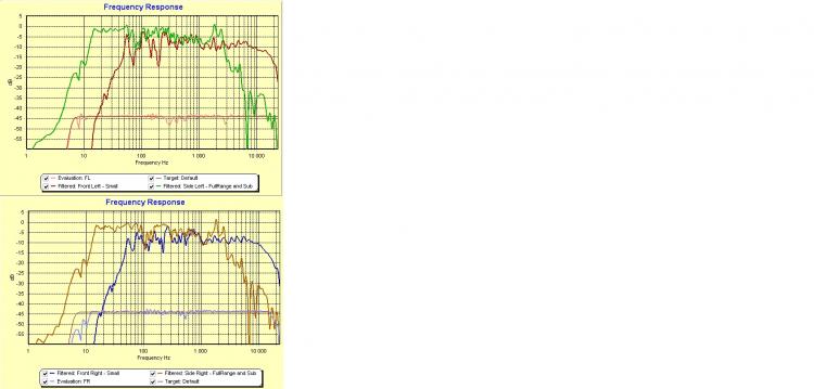

Min tanke er å dele veldig lavt til sub. Jeg ser for meg noe lignende det Valentino har gjort med sine http://www.hifisentralen.no/forumet...tc/31523-bipolare-valentinos-drodledipol.html
Jeg mener å huske deling på 40 Hz. Da ender vi under grunntonen på de fleste aktuelle instrumenter gitt min platesamling.
Det er altså neppe noe poeng for mitt vedkommende hvordan den oppfører seg så høyt opp som man ofte deler subber. Det jeg kan se for meg som et potensielt problem er forvrengningskomponenter så høyt opp i frekvens at de avslører subbenes posisjon. Dette i sin tur antar jeg i stor grad vil avhenge av hvor store og gode elementene er, samt hvorvidt innebygd forsterker har tilstrekkelig med krefter.
Når det gjelder retting av frekvensrespons, tid, deling, og i det hele tatt integrering med hovedhøyttalere, så forventer jeg at full DSP for hele systemet klarer brasene. Diskontinuiteten i spredningsmønsteret og rominteraksjonen som nødvendigvis følger kan nok tenkes å gi problemer. Det er en av grunnene til at jeg vil dele såpass lavt.
