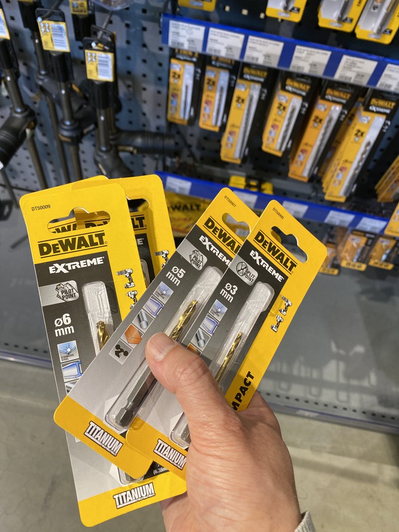

De fleste av borene mine er nok definitivt av billigtypen, ja. Noen tips hvis jeg trenger et lite sortiment? Og er det så altså at jeg trenger smøring/kjøling selv ved boring av små hull i chassis (typ 2-6mm)?

Kjøling er viktig ja. Kanskje enda mer med billigbor.
Tør ikke gi meg utpå å gi kjøpetips. Føler merker som Milwaukee, blå Bosh og DeWalt alle gjør partikjøp med varierende kvalitet.

TiN-belagte , kobolt etc... stort sett dyre hos feks Wurth, Tools og slike.... Biltema har også noe, uten at jeg aner kvaliteten...

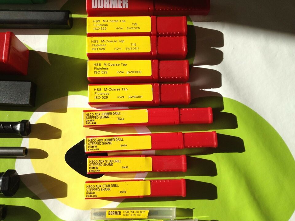

Som andre skriver så er Gühring og Dormer sine bor (og gjengetapper) å anbefale, i oljeindustrien der jeg har jobbet i 25 år har en prøvd mye men faller alltid tilbake på disse to merkene.
På stål og rustfrie metaller kan jeg anbefale skjærepastaen fra Rocol, koster litt men den boksen har du ut livet til privat bruk.
På alu er grisefett det beste du kan bruke, mange anbefaler rødsprit og lignende, men grisefett lukter ikke, og smører bedre, spesielt på sagblad men også på boring og gjenging.

Dormer er noe av det beste på markede og som jeg har brukt i alle år på jobb og privat, koster litt men er verd hver en krone :)
