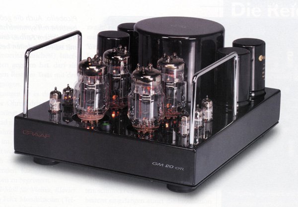

Et GRAAF GM20 vrak ble bygget opp fra bunnen på gammeldags vis. Det vil si uten bruk av kretskort. De originale komponentene ble overført til et solid chassis av aluminium. Kun keramiske sokkler ble benyttet. De fleste komponentene ble montert på "stand offs" tatt fra et gammelt Tektronix oscilloscope.
Resultatet ble verdens beste GM20:)

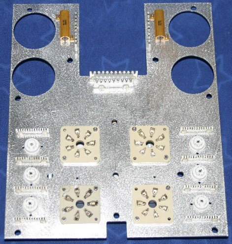

Aluminiumchassis med prøvemonterte sokkler og de fleste hullene boret.
Alle hull er boret og mye på plass.
