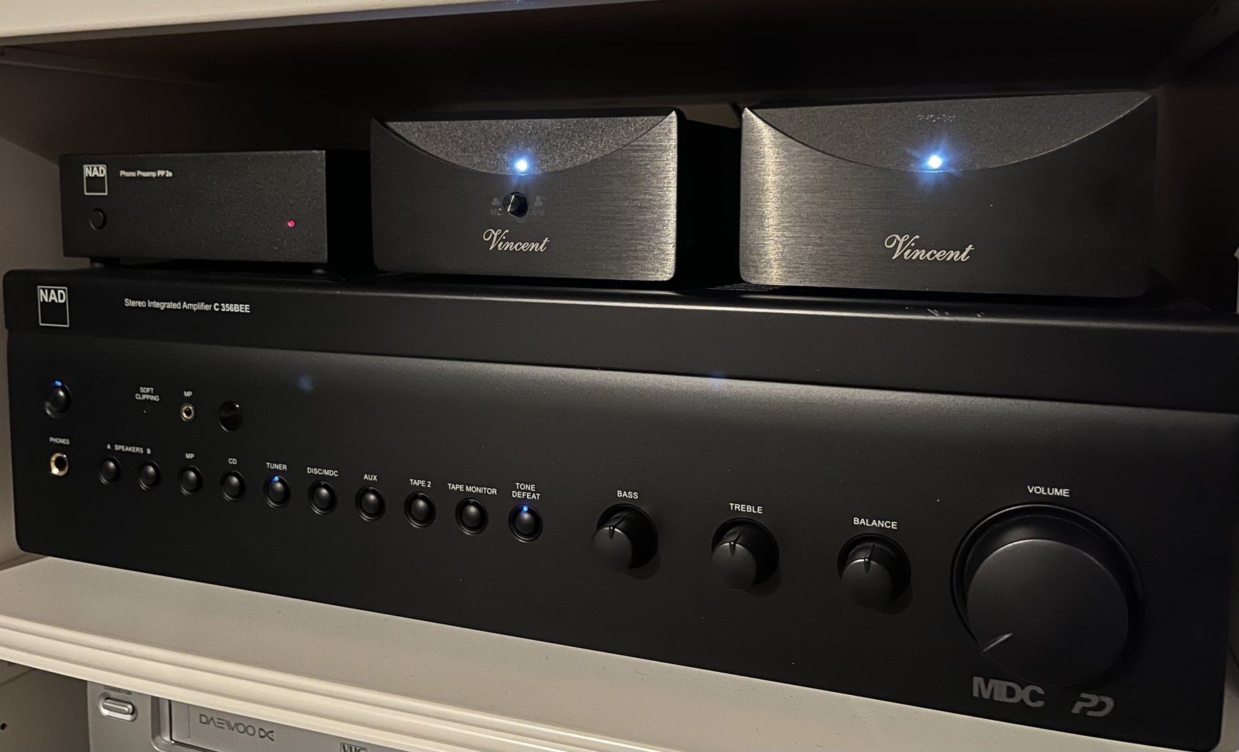

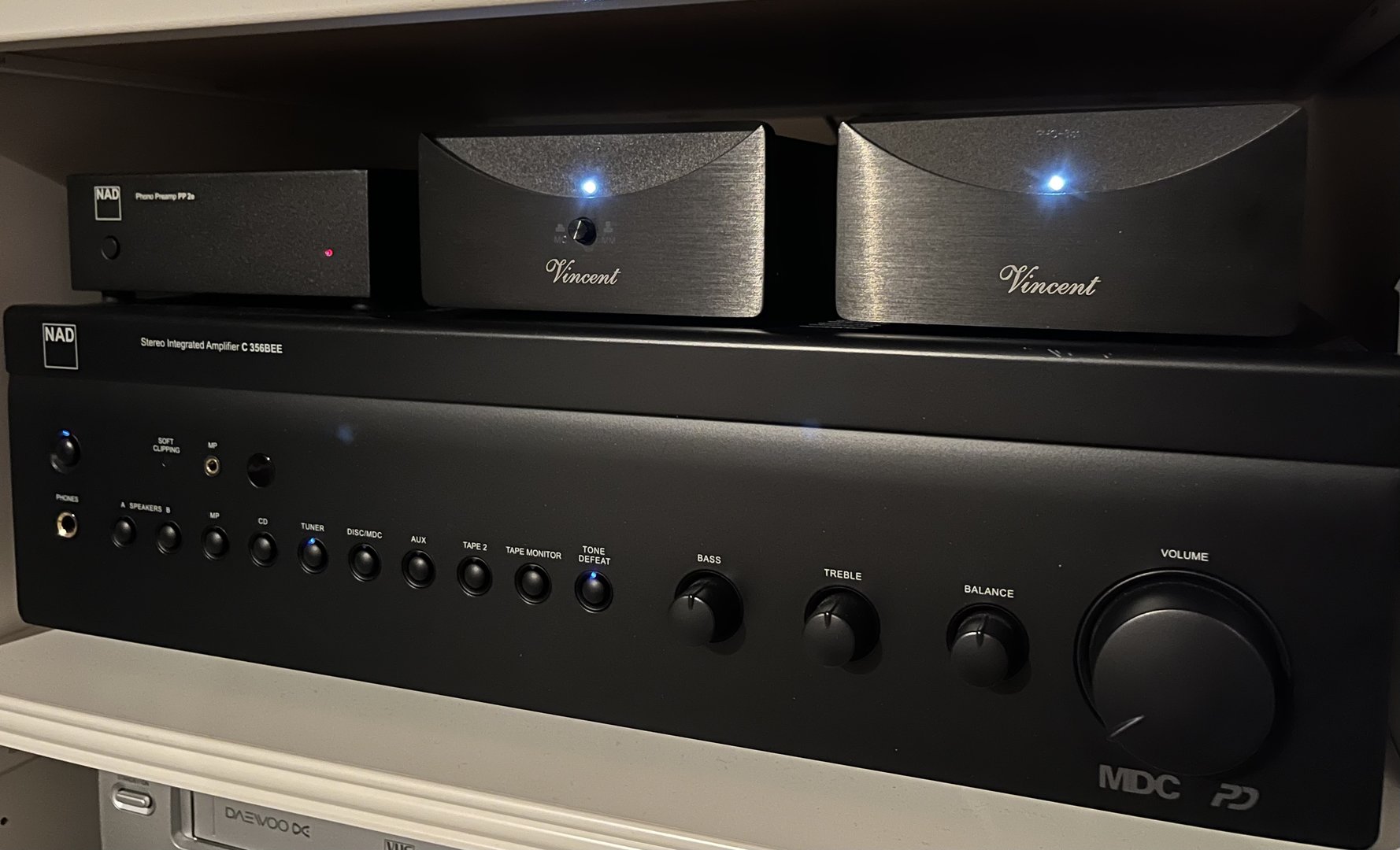

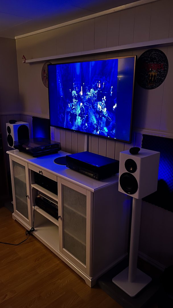

    Hei.
    Har et lite anlegg i kjellerstua. Det er vel det man kan kalle lav-budsjett. Om det kan kalles hifi vet jeg ikke helt, men jeg er ganske fornøyd med det i alle fall.
    Slik det er nå består det av:
    Forsterker: NAD C356bee m/dac modul.
    Riaa: Vincent PHO-8.

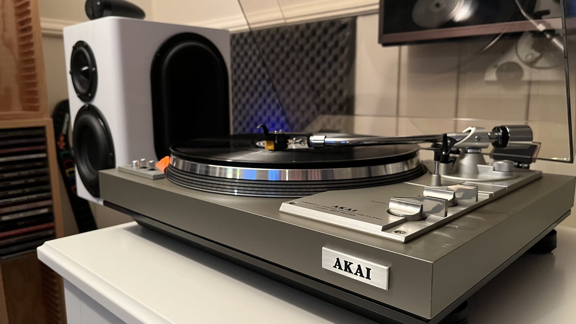

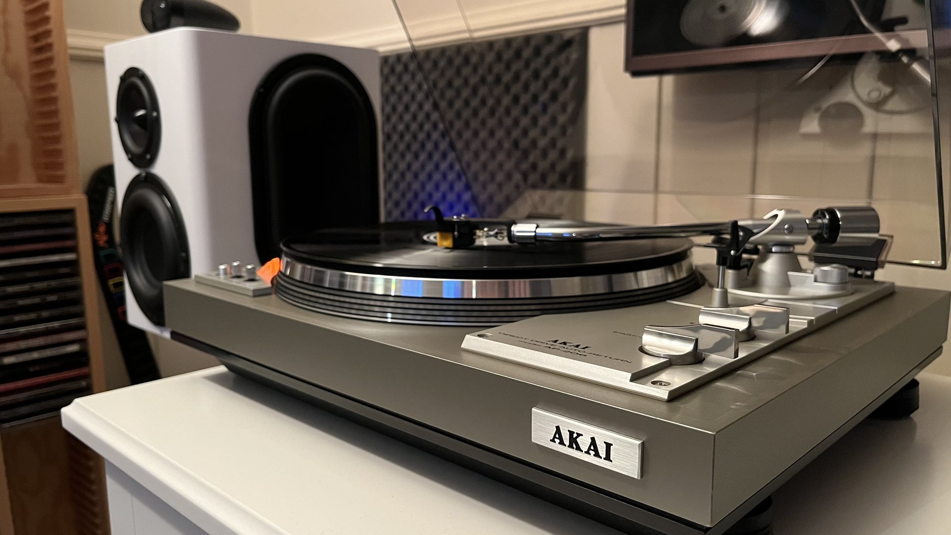

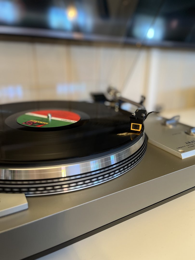

    Platespiller: AKAI AP-206 m/Nagaoka MP110 pickup.
    Kassettspiller: Pioneer CT-339.
    CD spiller: Rotel RCD-965BX.

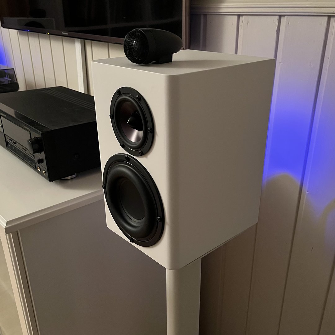

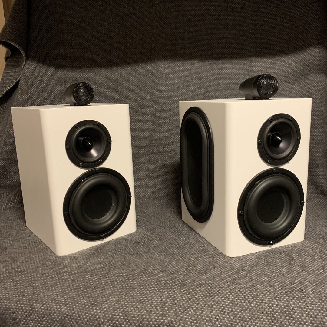

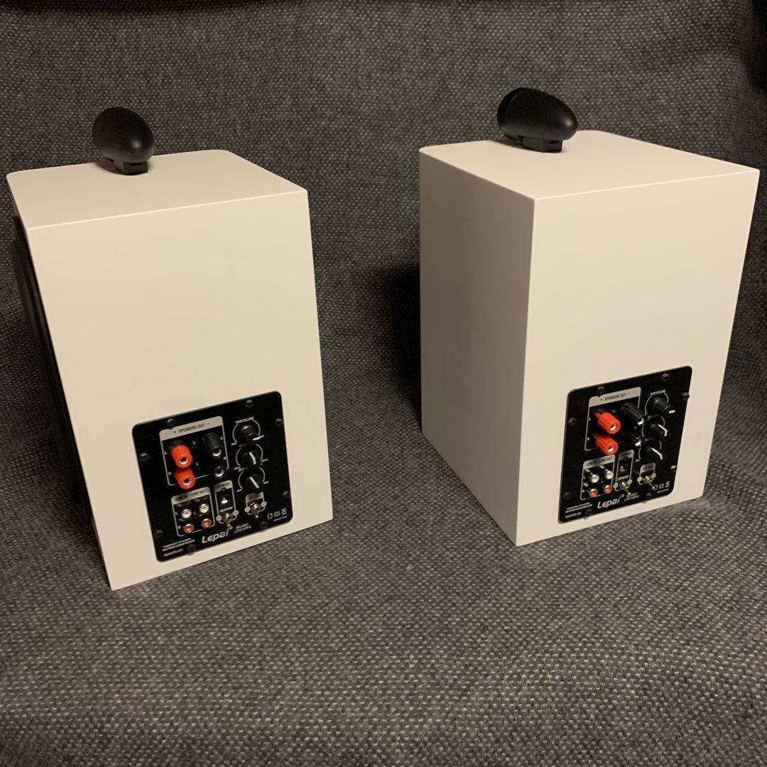

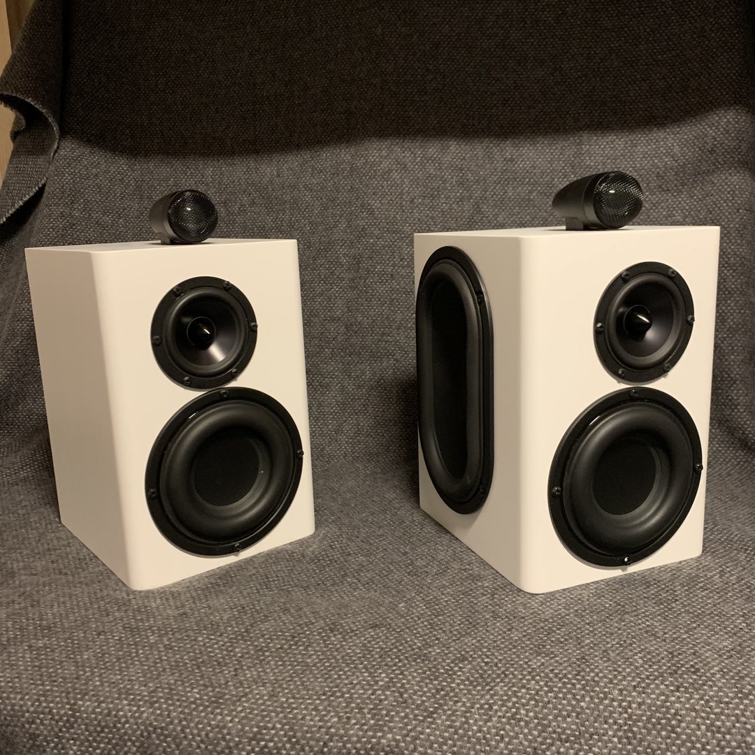

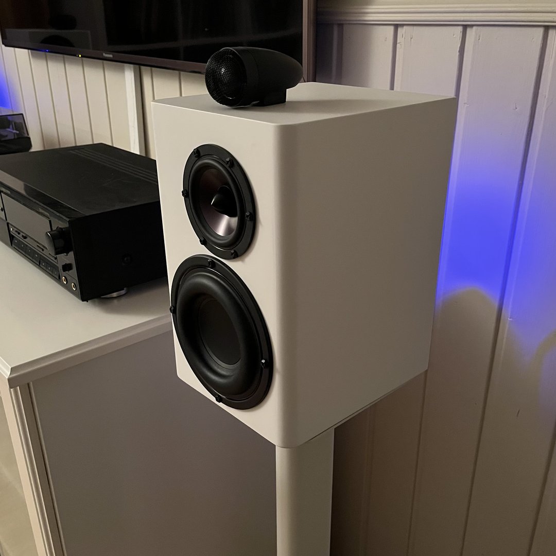

    Høyttalere: DIY aktive bokhylle/stativ-høyttalere.
    Basert på et kit fra Toid's diy audio som heter DINAS.
    Bygd med passivt element i stede for port etter anbefaling fra audiogear. no
    De står på Kanto 32" stativer som jeg synes kler de godt.

    Velkommen til forumet :) pent oppsett og spennende høyttalere

    likte høytalerene, du må komme med mer info om dem:)
    Takk for det 🙂.
    De er bygd av meg for ca 1 år siden.
    Som nevnt i første innlegg så er høyttalerene basert på et kit fra Toid's DIY Audio som heter DINAS (Do I Need A Subwoofer).
    Aktive høyttalere med 5,25" bass, 4" mellomtone og 1" diskant.
    Har brukt riktige elementer og forsterkere, men kabinetter har et passivt element i stede for port.
    Dette for å unngå blåselyd fra port.
    Mellomtone er montert i et adskilt kammer og diskant i et eksternt hus.

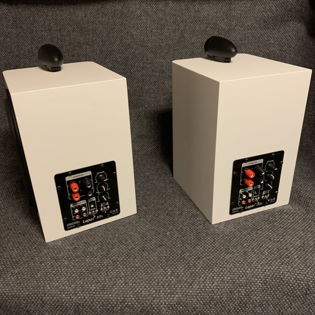

    Forsterkerne er 2stk 2.1 forsterkere med både lavpass og høypassfilter.
    De har separat volumkontroll for lavpass og høypass samt justerbar delefrekvens på lavpass.
    5,25" elementet er koblet til lavpass utgang og 4" elementet er koblet rett på høypass utgang. Forsterker har et høypassfilter som deler på 100hz. Diskant er delt høyere med en enkelt kondensator i serie med elementet.
    Små og morsomme høyttalere med litt særpreg 😉

    Meget pent oppsett! Høytalerne minnet litt om Bucchardt audio sine s300. Har du testet de høytalerne noen gang?
    Ola_G
    01.10.2022
    56
    Ilseng
    Takk for det 🙂.
    Kan minne litt om de ja, aldri hørt de.
    Jeg mistenker at det passive elementet jeg har brukt er det samme som i s300. Ser i alle fall veldig likt ut..

    AKAI AP-206 er en meget god spiller med en god pick-up som du har, er på jakt etter samme spiller men den er meget vanskelig å få ta i. Det du kan gjøre er å skifte ut kabelen RCA ut fra spiller og få en bedre kabel. Eventuelt få inn RCA kontakter direkte i spilleren og du kan velge kabler som passer best.
    Ja, er god lyd i den synes jeg. De originale rca kablene er muligens en svakhet man burde gjort noe med. Vært inne på tanken. Tror nok dette er en spiller som blir værene her lenge også..

    Har sett høyttalerene laget på youtube, ble nevnt at de hadde godt trykk tross størrelse. Pent laget 😃

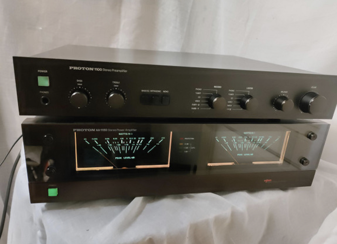

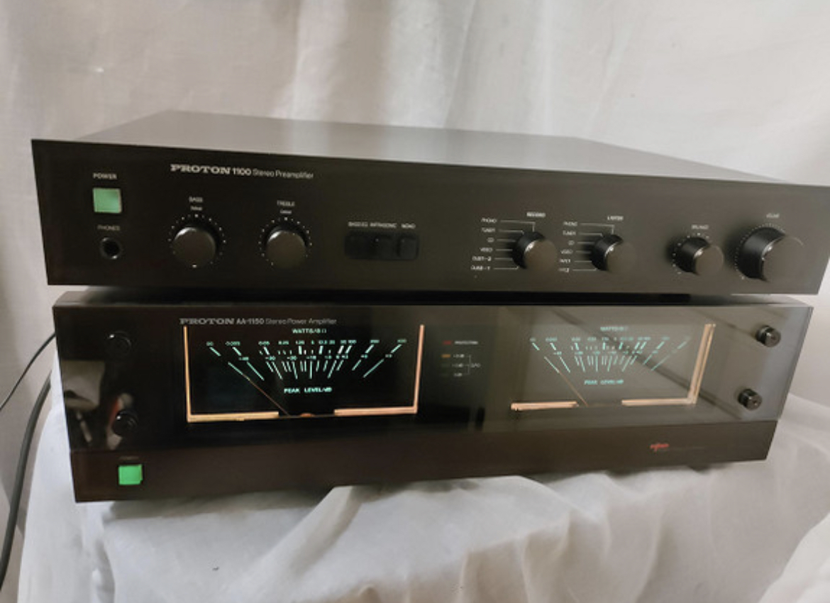

    Forandring fryder sies det 🙂
    Blir et mer retro / vintage anlegg nå.
    Kjøpt en Proton 1100 forforsterker og en Proton AA-1150 effektforsterker.
    Dette var heftige saker på slutten av 80 tallet 😎
    Har dessverre noen feil som må utbedres, men det skal nok la seg gjøre..
    På effektforsterkeren må det byttes 2 stk relé og rca tilkoblingene bak er løse. Begge deler er visstnok vanlige feil på disse..

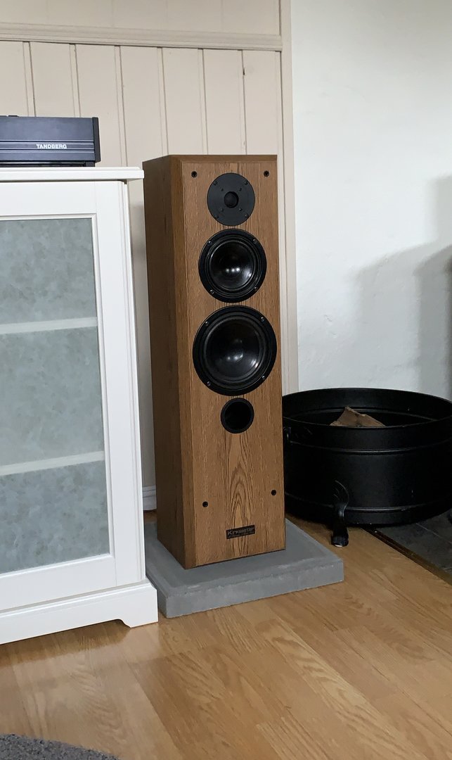

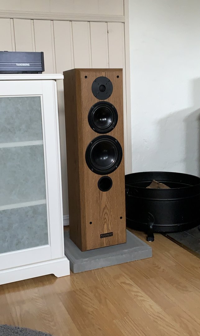

    Forsterkersettet skal drive et par Kirksaeter Prisma 100 høyttalere.
