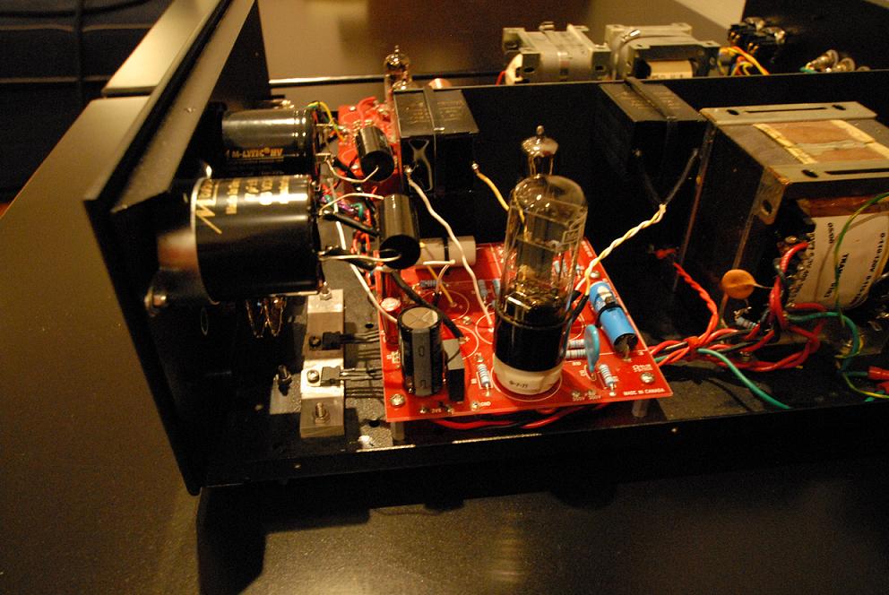

Legger ved et bilde av det lille jeg puttet inn. Altså 2 stykk 0,1uF sonicap platinum som bypasser kondisene på m2 strømforsyningen i pre'en.

Ikke bare greit å la rørutstyr stå på hele tiden desverre. Har erfaring fra tidligere at jeg lot dac stå på over en uke og slikt, og det hadde absolutt noe for seg. Lyden forrandret seg alle de fire første dagene minst. Men skal man gjøre sånn bør man nesten vurdere billigrør tror jeg!
Det du ser er en Mundorf HV-Lytic SL 32+32uF 500V og en Tubecap (film) på 47uF 600V.
Så det du sier er at jeg egentlig burde brukt 4,7uF og ikke 0,1uF på tubecap'en, og 6,4uF over lytten?
Merk dette med resonanser i kondensatorer er i stor grad spesifikt for konstruksjonen, og «bildet» kan fort rotes til når du bruker relativt lange tilslutningsledninger.

ja riktig forstått vedr.verdier
enig med at de tilkoblingene kunne vært kortere og at kondisen bør strappes til et eller annet

KJ: Grunnen til at tilslutningene er så lange er fordi det var ment som en test, og jeg så da ikke poenget i å kutte dem ned. Men hvis de skal stå der permanent så blir nok det gjort. Men spørs vel nå om det er de som blir stående med tanke på det som har blitt sagt her om verdier på dem. Men kan virkelig bildet rotes til av noe så lite som litt lengre kabler?
LMC: Kondisene er heldigvis veldig lette, så at de ikke er festet til noe for øyeblikket er ikke kritisk. Men en permanentløsning blir nok festet ja.

samlanes: De to 32+32 er koblet for å gi en på 64uF, derfor 6,4.
Yepp, litt lengre tilslutningsledninger kan gjøre signifikante utslag mht resonansfrekvensen i kondensatoren, særlig på kondiser med litt høy resonansfrekvens (dvs omkring 300-500 KHz og over). I seg selv er dette ikke nødvendigvis kritisk (avhengig av behovet for avkobling vs frekvens - det kan være kritisk mht HF avkobling for raske opamper og liknende), men dersom målet er å «matche»/«utlikne»/kompensere resonansfrekvens mellom to ulike kondiser (dvs en stor og en liten) så kan det være kritisk. En slik matching er i utgangspunktet litt «hit'n'mis», og for å kunne treffe litt høvelig kan det være en fordel å lese databladet på komponentene som settes sammen. Dersom ledningene av nødvendighet blir litt lange så bør de evt tvinnes sammen for å redusere serieinduksjonen og «induksjons-loopen».
Det er et par forhold som ikke er optimale her:
Ledningene til kondensatorene er for lange.
Hvis de ikke kan kortes inn, har en vanligvis mulighet for et 4-W arramgement.
Lange ledninger til avkoblingskondensator må unngås. Ifm store elektrolytter kan en fort introdusere brum i stedet for å redusere det. De små som skal avkoble "HF" støy, vil ha redusert effekt.

Audiomix skrev:
Litt vanskelig å kutte ned lengden på kablene til lyttene, men de alle burde vel kanskje vært tvinnet slik som den du ser helt til høyre på bildet? Hva mener du med et 4-W arrangement?
Det skal legges til at brum og annen støy på ingen måte er et problem, men mindre støy enten det er hørbart eller ikke er jo ønskelig.
2 cent på at det er separate ledninger for «støm til» og «strøm fra» - to ledninger «til» og to ledninger «fra», slik at strømen tvinges «via» kondisene på vei fra likeretting til der størmen «avleveres» til forbruk. Alternativt kan du gjøre «trippelt» opp - en kondis koblet direkte (enkelt par med ledninger) til likerettingen, en kondis med «via»/4W (to par ledninger «fra» og «til») og en kondis direkte på «forbruksstedet» (enkelt par med ledninger). Det er uansett et poeng å gjøre ledningene så korte som mulig - avhengig av øvrig lokal avkobling.

Du ble ikke 2 cent rikere eller fattigere på det der ;D
Det har ingen hensikt å tvinne ledningene.
Du må kanskje gjøre et kutt eller to på kretskortet for å tvinge strømmen inn til kondensatorene og ut igjen for å få tilsiktet 4-W kobling.
Husk at det jeg tipser om her gjelder brum. 50/100 Hz m/ harmoniske. Ikke støy/sus.
