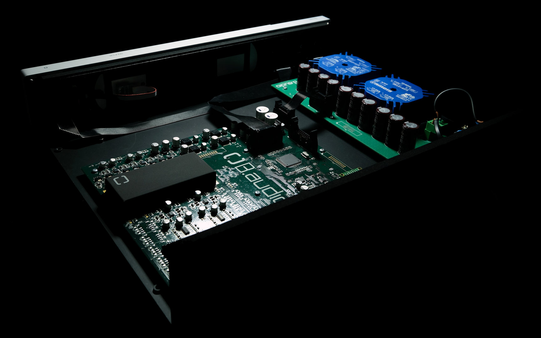

    Bildet viser innsiden av B.dac
    Det var utviklingen av DA-konverteren B.dac det hele startet med og en erkjennelse av at digitale signalkilder ofte låter hardt. Det ønsket de to brødrene å gjøre noe med. Ikke overraskende, så viste utfordringer rundt datasynkronisering og jitter seg å være sentrale. Arbeidet med å få kontroll på disse elementene resulterte i en teknologi B.audio kaller Source Jitter Removal (SJR). Dette er en teknisk løsning som kombinerer det beste ved metodene PLL (Phase-Locked Loop) og ASRC (Asynchronous Sample Rate Converter) for å sikre jitterfri avspilling fra alle digitale signaloverføringer (SPDIF, TOSLINK, AES/EBU, USB etc.). Dette må sies å være litt av en bragd da det ikke involverer ekstern re-klokking!
    B.audio er også fullt ut klar over at strømforsyningen er en svært viktig del av designet til et hvert hi-fi produkt, og de benytter derfor en separat ringkjernetrafo fra Amgis for digitale og analoge kretser. I tillegg har hver seksjon (DSP, klokke, DAC-brikke, analogdel og DC-servo) sin egen elektroniske stabilisering for å forhindre forplantning av støy mellom digitale og analoge deler av designet. B.audio kom også opp med et forbedret, lineært fasefilter i oversamplingen til DAC’en ved bruk av DSP, og problemet med pre-ekko i slike filtre skal ikke være til stede i deres løsning, noe som gir en bedre transientgjengivelse.

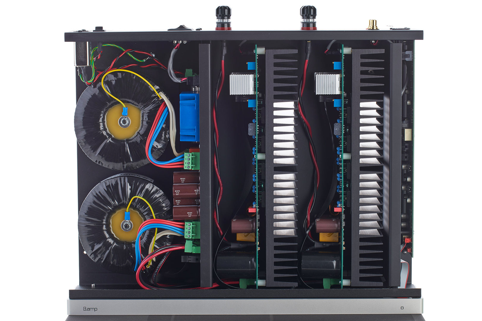

    Bildet viser innsiden av B.amp
    Det neste produktet B.audio lanserte var et stereoeffekttrinn som har fått betegnelsen B.amp, og arbeidet med dette var allerede påbegynt i 2017. B.amp ble for første gang vist frem under High End messen i München i 2018. Stereoeffekttrinnet er et full-balansert (symmetrisk), dual-mono design som kan brokobles til en monoblokk for enda høyere effekt. Forsterkerens utgangstrinn opererer i klasse AB, og B.audio har kommet opp med en proprietær teknologi for å minimere crossover-forvrengning assosiert med klasse AB. Denne har fått betegnelsen Intelligent Output Drive (IOD) og optimaliserer bruken av lokal tilbakekobling i de mest kritiske trinnene for å sikre at forsterkeren opererer lineært til enhver tid. Med denne løsningen reduseres crossover-forvrengningen til et nivå på linje med ren klasse A, med andre ord knapt målbart.
    IOD-løsningen til B.audio er for øvrig basert på et drivertrinn med 6 høyytelsestransistorer i en klasse A push-pull konfigurasjon som utover sin hovedfunksjon, hvilket er å minimere crossover-forvrengningen gjennom kontroll av utgangstransistorene, også beskytter forsterkeren mot returstrømmer fra høyttalerne.
    Andre optimaliseringer inkluderer bruken av direkte kobling mellom forsterkertrinnene ved hjelp av en DC-servo del som opererer utenfor signalveien (til forskjell fra bruk av koblingskondensatorer i signalveien). Dette er med på å gi forsterkeren en båndbredde på over 200 kHz. Utover dette så inkluderer strømforsyningen 2 ringkjernetransformatorer (1 per kanal) på 400 VA. Kretskortene benytter kobberledere med en tykkelse på hele 105 mikrometer for å sikre bedre kontroll ved lave frekvenser. B.amp har dessuten 4 par bipolare utgangstransistorer per kanal for å sikre en ekstra høy strømkapasitet og leverer 2x 120 Watt i 8 Ohm eller 1x 300 Watt i 8 Ohm som monoblokk (brokoblet).
