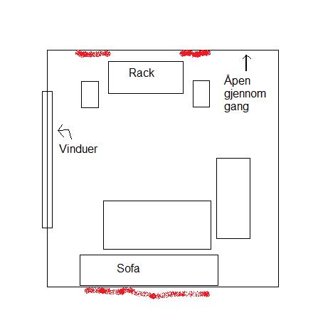

Jeg skal i mitt nye rom fokusere mer på akustikk og gjøre det dødere akustisk, da tenker jeg mindre gjenklang. Jeg har planlagt å kjøpe inn 5 Rockwool-plater som skal kles og henges på vegger.
Har lagt ved et bilde av rommet som er ca riktig. Det er en åpen gjennomgang til kjøkken og vinduer til venstre på bildet. Jeg har tenkt å dempe i de "røde" områdene. 2-3 plater bak lyttepos og 2 bak høyttalerne, har Gallo 3.1 så er usikker på om det hjelper bak dem, men det er vet kanskje gutta her?
Hvor tykke plater? 5 cm nok? Det er gjerne finere og dominerer ikke så voldsomt.

Har du noen planer med vinduene. Disse vil helt sikkert reflektere lyd mot lytteposisjon. Gardiner kan derfor være ønskelig. Hvilket type gulv er det? Ett stort fint teppe foran høyttalerne kan gjøre underverker.

Vinduene ved siden av høyttalerne er over diskant-høyde, men har vurdert ei plate på veggen der. Laminatgulv.
Nå vil jeg ikke ha det "dødt" da, men ikke så mye klang... ;)

Jeg ville dempet der du har de "antatt" sterkeste refleksjonene og det vil jeg tro er i førsterefleksjonene på sideveggene, førsterefleksjonen i taket, og kanskje på frontvegge - nærmere midten...

Ok, demping av bakvegg ønsker jeg uansett for å minske "klangen" man ofte får når man sitter nær bakvegg. Ei plate i venstre førsterefleksjon vil jeg nok komme til å ha, høyre vegg er en del lengre fra så jeg tror ikke det vil ha noen hensikt.

Put the system (including the speakers) on the opposite wall! :)
Todays setup, is offset to the left and thus the reflections from the side walls will differ, thus confusing the hearing mechanism.

Well, won't the reflections just come from the other side should I chose to play in the opposite direction? The opposite direction isn't really preferable due to room layout.

Det er avstanden fra sideveggene som er forskjellig, snur du oppsettet 180` så kan du få det symmetrisk i rommet.

Mangelfull tegning, det er dør i andre retningen også, bare den kan lukkes :)

Usymmetrisk er ikke nødvendigvis negativt. Man får riktig nok en sterkere refleksjon fra ene siden, men det kan som oftest løses ved å dempe. Når det gjelder bassen kan det være positivt å sitte med ulik avstand til sideveggene. Sitter man helt symmetrisk er kan man få et bassproblem i 25-300Hz område p.g.a. stående bølger fra sideveggene. Det løser seg da ikke ved å flytte høyttalerne frem eller tilbake, men kan bedres ved å sitte nærmere ene veggen. Men det er bare å prøve seg frem.
Ja, 50mm plater er i tynneste laget. ;)

Hmm, vi får se - den bedre halvdelen syntes 5 cm tykke plater på 0,7 kvm pr stk hørtes vel drøyt ut, men jeg må nok prøve ut litt :)
