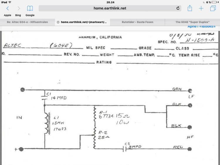

Hallo, kan noen forklare en "dummie" eller aller helst vise det ved et bilde hvordan jeg gjør om dette 2 vegs delefilteret til biwire- hva trengs eventuelt av ekstra deler.

Kikka litt på det her - spesielt med serie uf - mh rett mellom + og - blir jo en resonanskrets
Må putte verdiene inn i en simulator og så flytte diskantens minuspunkt / L dempe motstand til egen ny terminal - bryte forbindelsen mellom 1,4 mh og diskant tilførsel som og får egen terminal

Så det er ikke bare bare da, har ikke peiling på simulering av slikt

Ser ut for meg som bassen har en 1,5 mh spole , avkoblet med 14 uf kondensator - 12 db filter
Men diskanten er litt mer spesiell fordi på pluss siden får den signal via et dempeledd ( L ) og en serie kondensator 3 uf- MEN så kommer det litt usikre ; siden minus delen på diskant er koblet til bassen etter 14 uf kondensator ( og spolen) må vi anta at det også spiller inn på resultatet - meget mulig at også 14 i serie med minus på diskant har en effekt ...- her ligger usikkerheten på om det bare kan kobles forbi, alternativet kan være og gi diskanten en separat 14 uf i en biwire mod.

Er det litt snodig at - svart går til minus på diskant og samme sort går til pluss på bass?

og for diskanten vedkommende kan en tenke slik;
; 14 uf i serie / 1,5 mh til +/ 3 uf i serie - 18 filter til diskant - ...
tror denne ligger langt inne , her må en enten simulere , eller modde og måle

Dette er et seriefilter.
Kan ikke biwires.
Da må det evt. bygges om til et parallellfilter - og alle verdier må simuleres på nytt, helst etter at driverne er målt, selvsagt.

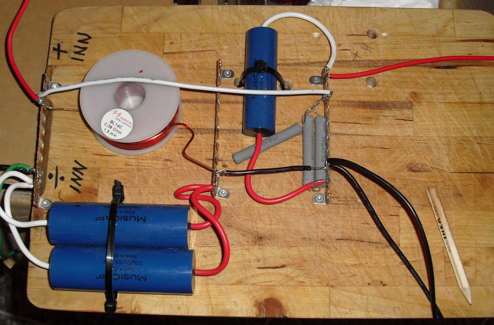

Dette er et seriefilter, jeg synes hornet hyler lit vel mye, kan jeg dempe det og sette inne en L-PAD eller [FONT=tahoma, arial, Open Sans, sans-serif]Attenuator - eller går ikke det når det er serie filter?[/FONT]

R 2 er for og dempe hornet. Det skal være en L-pad der.

Dette er et seriefilter, jeg synes hornet hyler lit vel mye, kan jeg dempe det og sette inne en L-PAD eller Attenuator - eller går ikke det når det er serie filter?
På skjemaet er det inntegnet et potmeter (R2) som kan justere nivået på diskanten men det kan jeg ikke finne igjen på bildet av filteret ditt.

Ikke noe PAD her nei- hvis R2 er en pad- justeres ikke begge kanaler da?

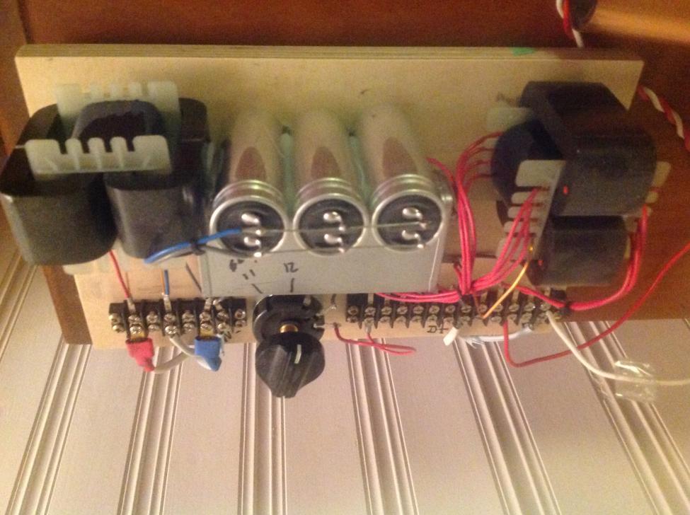

Har et annet filter også- finner ikke noe skjema på det ..
Kan dette gjøres om til biwire eller er det seriefilter også?
