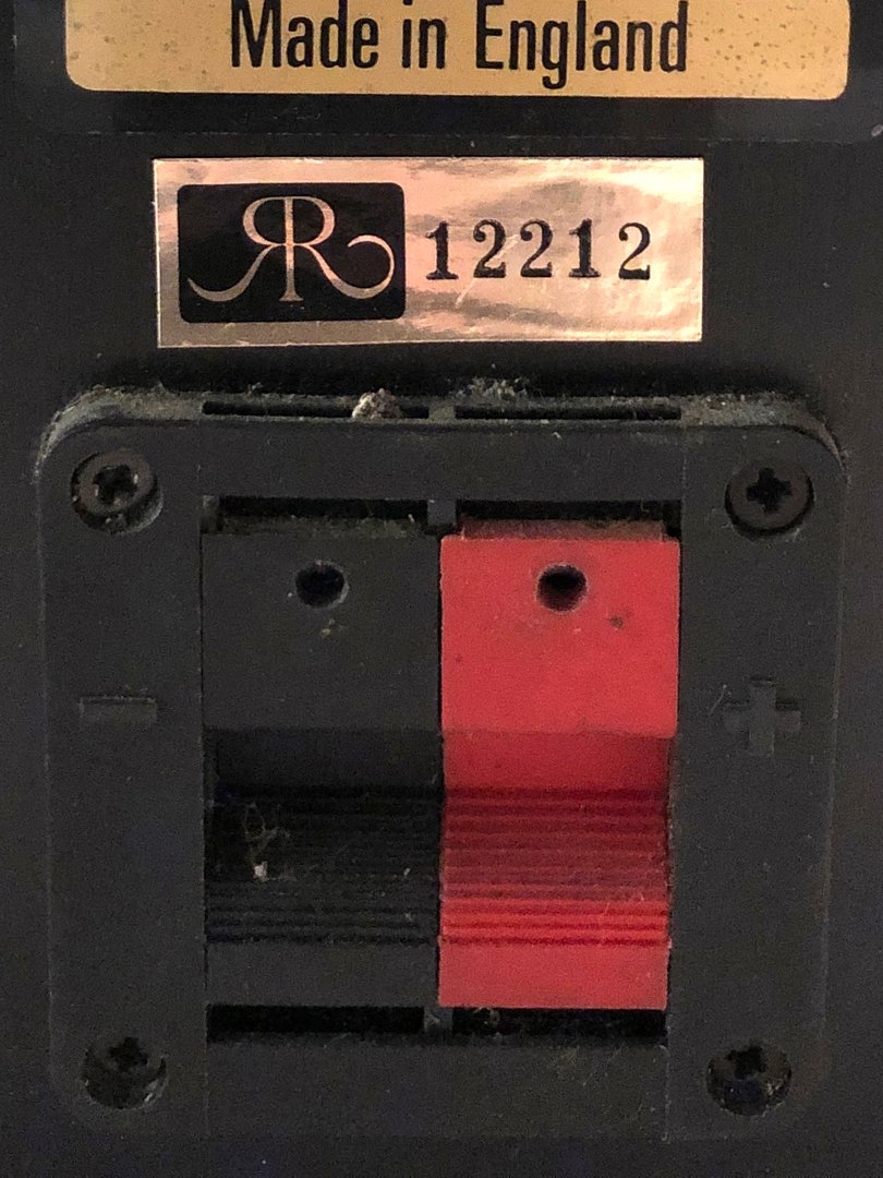

Hei og takk for et bra forum. Jeg har en utfordring kanskje noen her kan hjelpe med. Fram fra glemselen har jeg funnet mine gamle RAM LS3/5A fra 80-tallet. De spiller overraskende bra enda. MEN kontaktene bak er jo slett ikke egna til ”moderne” høyttalerkabler. Jeg har ikke lyst til å ødelegge det originale med å bytte kontakter, men det eneste som går inn er ganske tynn kabel. Finnes det kontakter som jeg kan bytte med uten å modifisere for mye? Evt. finnes det tynn kabel som er OK? Eller kan jeg lodde på noen cm ”overgang” med tynn kabel ytterst på høyttalerkablene, vil det ødelegge hele poenget med bra kabler? (Regner jo med det er ganske tynne greier inni boksene...) Noen forslag?

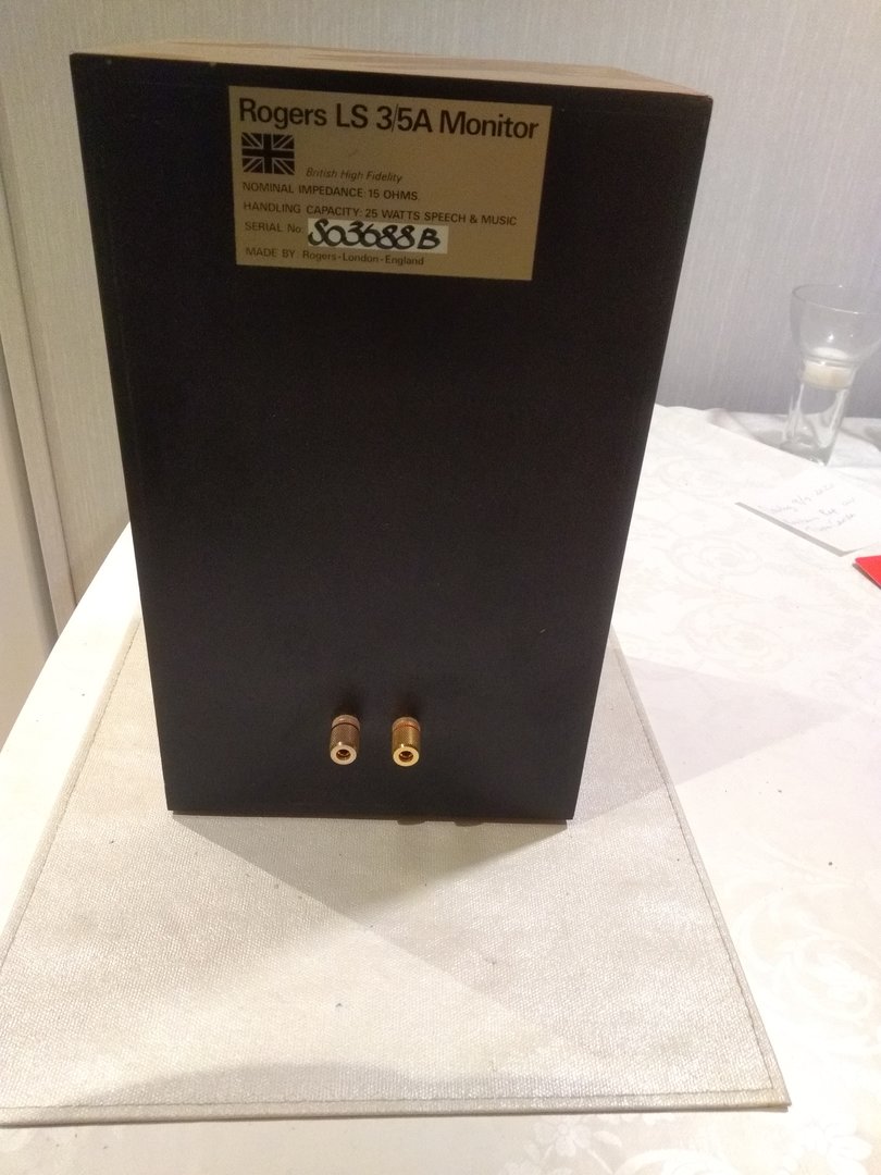

Jeg byttet på mine vintage Rogers LS3 5/A. De hadde noen simple terminaler som kun kunne brukes med banan plugger. Var en del kritikk av disse på den tiden. Ble kalt Britiske tåpligheter av enkelte. De løsnet og jeg bare byttet de ut. Men for ''seriøse'' samlere så har de sikkert beholdt de gamle.

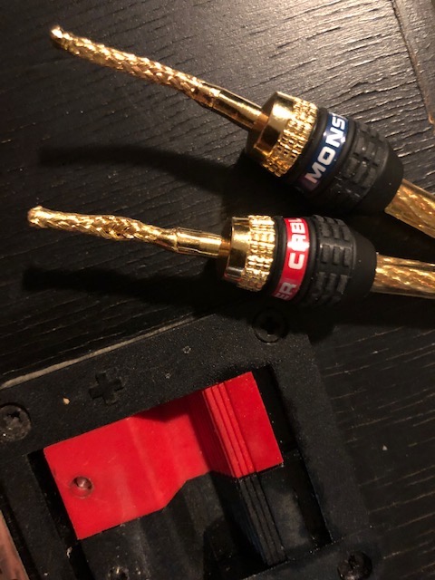

Fristende å bytte dem, ja. Utrolig "jalla" løsning til å være så gode høyttalere. Men som Motorhome er inne på, så ødelegger det vel litt av samlerverdien? Takker ellers for forslagene over, det løser problemet. Monster er nok enklest å få tak i, så tror jeg går for dem. Takk igjen, folkens!

Jeg hadde nok prøvd å skru ut stjerneskruene som holder braketten til terminalene og se hvordan det er gjort bak denne "pynteplata". Hva gjelder nostalgi så hadde jeg gitt blaffen i det hvis tilkobling hadde blitt lettere, kan vel ikke være verdt så store summer de høyttalera der uansett? Har bytta terminaler på såkalte "samlerobjekter" selv, der hele smæla havna i ovnen til slutt .... Varmen de avga var bedre enn lyden i de :)

Terminalerne er sandsynligvis store nok til at tage 0.75mm2.
Så hvorfor ikke prøve med 0.75mm2. Tror mange bliver overrasket over lydkvaliteten i 0.75mm2

Da ble dette en utmerket løsning. Fant dem på Finn! Må forresten legge til at de originale kontaktene ikke var så "jalla" som jeg skrev tidligere. Med litt rens og WD-40, så virker de faktisk nokså robuste. Så MarkusH: Disse høyttalerene blir definitivt ikke peisved! ;)

Godt tips! Har klemmer også på noen gamle Redline HT fra B&O jeg bruker nå og da. Bruker Monster XP NW. De er tynne, men funker faktisk overraskende godt som HiFi kabel tross billige greier.
