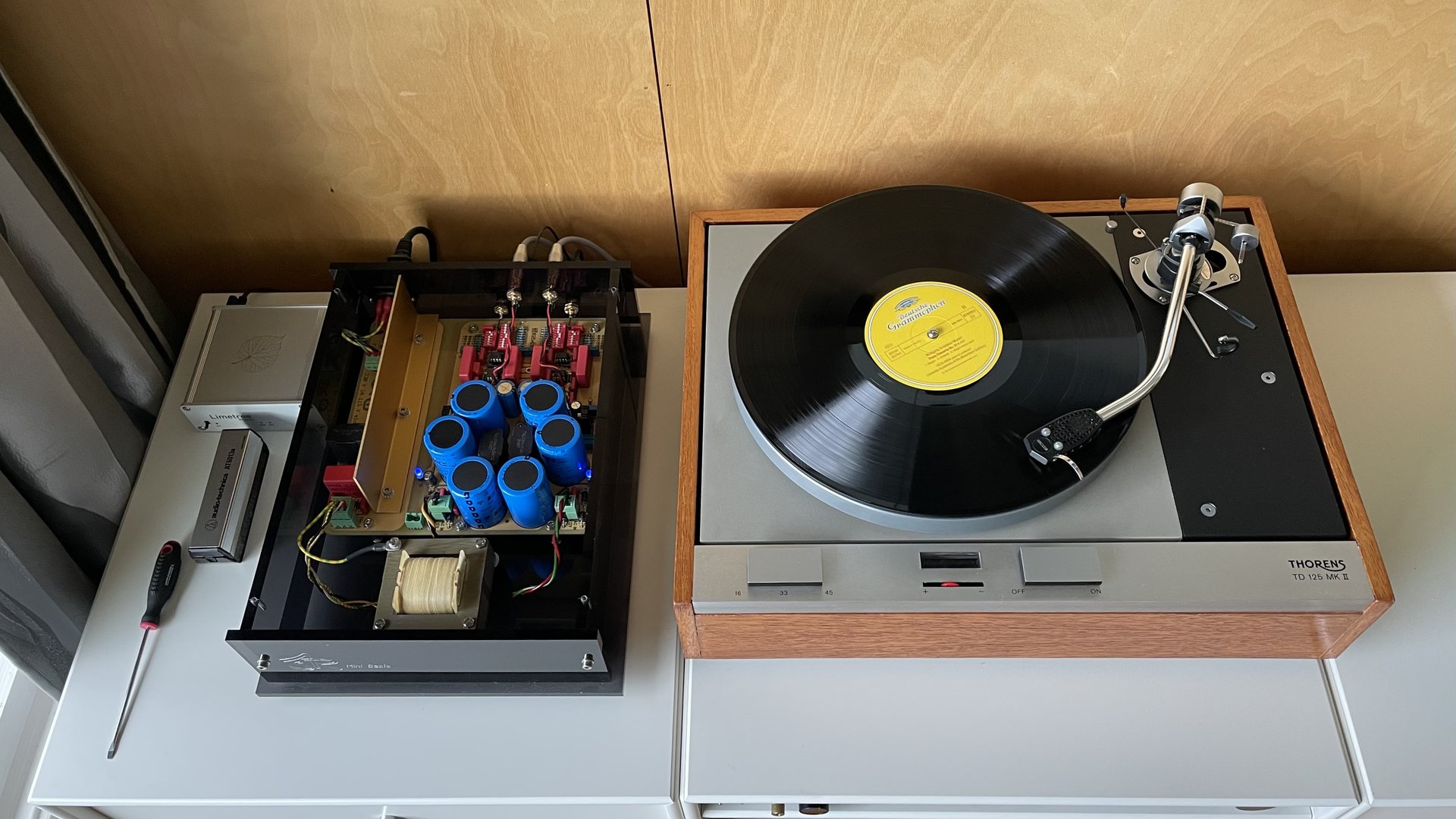

Driver og fikler litt med innstillinger på min minibasis riaa. Tror jeg har funnet Ohm innstilling som er optimal, men lurer litt på gain innstillinger. Her er et bilde fra manualen:
Maks 72 og minimum 30 er jo greit, alt on eller off, men lurer litt på hva jeg egentlig har stilt inn🤔 on på 2 og 6. Tror jeg har tenkt 66, men da skulle kanskje alle fra 2 opp til 6 vært on? Og hva blir egentlig 2 og 6?
Noen som kan hjelpe.
Har tidligere hatt utbytte av å bry @Snickers-is med sånne spørsmål 🙂
Edit. Kan nevne at jeg synes det gir bra med gain nå

Hva tenker dere om 42 db for en pu med 0,4 mv output. Jeg synes det er bra, men bør kanskje eksperimentere litt. Minibasis mk ll er bra synes jeg, meget fornøyd, men litt pes å stille på. Jeg kan også stille gain på utgangen på Thor. Kanskje det blir bedre ved å ha lavere gain på riaa og forsterke opp mer på Thor🤔

Min neste riaa skal ha utvendig innstilling. Det blir litt mas, jeg har som regel koblet fra alt og tatt den opp på bordet for å stille. Skal se om jeg bare kan dra den frem og gjøre det i benken ( strøm av). Lurer fælt på hva min nåværende innstilling gir. Kanskje 66
Hvis 2 gir 30 og 6 gir 6 db🤔

Egentlig så er jo minibasis'n kjempebra med fleksible innstillinger bare man skjønner dem 😂 og tar seg bryet med å skru av dekselet osv
