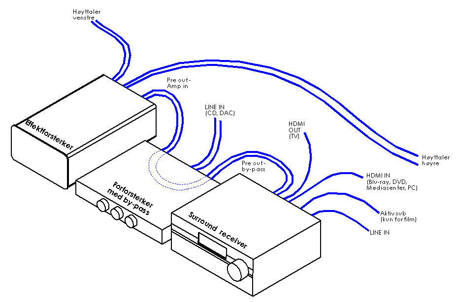

Mulig du allerede vet dette og har fått noen svar om dette, men dette er mitt oppsett. Jeg tror det er et greit opplegg for å kunne oppgradere og for å legge til surround utstyr etterhvert som anledningen byr seg. Mitt neste steg er en OK senter, men den må passe inn i resten, så det blir et langtidsprosjekt...
Vis vedlegget 303756
Eneste ulempen med denne løsningen for retep, er vel at han skal ha med subben når han spiller musikk også. Da blir det vel mer kronglete?
Det finnes 2.1 preamper og integrerte forsterkeren der man "tar med seg" suben over ved bruk ab prosessorinngangen.

Eller så kan man jo bare koble sub via høyttaler inngangene?

Får du også med tid og avstandsjustering ved å gjøre dette? Det er jo veldig kritisk med riktig timing mellom sub og fronter.
D
Desillusjonert
Jeg har aldri vært spesielt opptatt av sub i hifi anlegget, så jeg er ikke sikker. Men jeg tror du kan justere de samme parameterene som ved bruk av RCA? Her må gjerne andre steppe inn for å konkludere!
Hvilke preamper er dette og vil en slik løsning ta med For eksempel Audyssey og tidskorrigeringen mellom subbere og fronter ? Om dette går er jeg veldig interresert i en slik preamp :)
Parasound P5 er et eksempel. Jeg vet det finnes flere, muligens fra Audionet og Marc Levinson. Audionet DNP har EQ og mulighet for alle justeringer separat for 2 suber. Micromega PA-20 er også i denne kategorien.

Jeg skjønner ikke helt hvorfor en høynivå kobling av sub skal føre til mer forsinkelse av signalet enn delefilteret i fronthøyttalerene skaper? Er det en aktiv sub, som det oftest er, må det selvsagt forsterkes men denne forsinkelsen må være minimal? Har aldri testet med sub koblet via høynivå bare så det er sagt.
Du har muligens rett, i alle fall så lenge sub står på linje med frontene
Det vil jo selvsagt bli forsinkelse når det er forskjellig avstand fra lytter til fronter og fra lytter til subber. Veldig sjeldent optimal plassering for sub er samme som optimal plassering for fronthøyttalerne. Det er ikke sikkert det blir noe forsinkelse i delefilter o.l, men man må også ta hensyn til avstandene mellom fronter og sub.
Om subben er aktiv, så pleier dsp'en/ forsterker o.l i aktive subber mange ganger å være relativt mye forsinket.

Det finnes ganske enkelt switch-bokser for dette.
Inngang 1 stereo, inngang 2 receiver. Reis opp, skru på switch og vips :)

Da kommer neste spørsmålstegn :) Kan det da integreres en DSpeaker slik at den fungerer på begge deler?
Prøver ikke å kverulere altså, bare spør for å få kartlagt mulighetene og begrensningene ved å sette det opp på denne måten om det noen gang skulle bli aktuelt.
Nå er vel kanskje dette en høyst aktuell problemstilling for TS ettersom han såvidt jeg vet benytter seg av en Dspeaker i oppsettet sitt.
Hva er relativt mye forsinket og hvor mye skal til for at det blir hørbart? Like relevant, hvor mye mer forsinkelse er det enn forsinkelsen som skjer i delefilteret i frontene? Jeg spør av nysgjerrighet, har som sagt aldri testet med sub via høynivåinngang.

Delefilteret i frontene er det ikke spesielt mye forsinkelse i. Det er ofte endel forsinkelse i dsp´en til sub. I tillegg må man jo ofte plassere sub vekk fra frontene for å få en god respons. Hvor mye forsinkelser som er hørbart kommer nok litt an på personen som hører og hvor høyt i frekvens du deler osv. Om du får feil timing mellom front og sub så vil den jo havne ute av fase. Faseknotten på de fleste subber hjelper kun ved delefrekvens.
Du kan jo prøve å f.eks forsinke venstre høyttaler med en meter (eller flytte den en meter lenger bak) i forhold til den høyre fronten så hører du hvor stor forskjell det blir da. Ved subber blir det selvsagt ikke like ekstremt men man får litt forståelse på hvor viktig det er.
Receiver -> switch -> DSpeaker -> Sub
Preamp -> switch -> DSpeaker -> Sub
Bruker man DSpeaker til frontene også, så må man ha en switch til.
Jeg bruker dette på Gaia'ene for å switche mellom å bruke de innebygde 15-tommerne som en del av høyttaleren på musikk fra DEQX og å bruke de som subber når jeg ser film.
Jeg har da en balansert XLR-switch, så jeg kan benytte balansert på musikk og RCA med overgang til film.

Siden vi er inne på dette med switch. Subben min Bag- enda Infra18 har 3 linje innganger. Left, center og right. Kan jeg da koble preout fra primare Left og right inn på subben. Og pioneer subout inn på center inn på subben for så å bruke subben til både film og musikk uten å måtte koble om.
Pioneer er koblet sammen med Primare fra pioneer sine preout front til primare sine HT bypass.
Jeg ser ingen problemer med dette på musikk da pioneer reciver er avslått,, men på film så vil jo begge amper vere på og subb vil få både LFE og frekvensene fra frontene under 80 eller 50hz alt etter hva som er best.
Er det noen fallgruver her..

I denne tråden presenteres løsninger, som forsåvidt ikke vil virke heller, for problemer som ikke finnes.
Poenget med å ha en prosessor som har mulighet for digital signalbehandling er bl a å få til rett bass-management og subwooferoppsett.
Dette innebærer mulighet for justering av delay for de respektive signalene, og det er frontht som må ha delay, derfor hjelper det ikke med dsp på subwoofer.
Hvis en nå setter opp filmdelen slik at bass blir rett, så blir dette så bra som det er potensiale til, med de ht og subwoofere og rom en har.
Å lage et "audiofilt" oppsett med diverse switchbokser, slik at bl a bass-management og dsp settings som en til slutt fikk satt opp rett kobles ut, vil ikke virke.
I hvertfall ikke hvis best mulig lydkvalitet er målsetningen, og i motesetning til det en kan få inntrykk av i resten av den audiofile verden så tror jeg deltagerene i denne tråden er opptatt av akkurat dette - best lyd.
Når det gjelder prosessorer/receivere så er hvilke muligheter for innstillinger som finnes viktig.
Prosessorer kan ha mangler signalbehandlingsmessig, tips; les maxmercy's (data-bass) test av prosessorer, her ligger nok et par overraskelser for mange.
Lydkvalitet generelt i prosessorer og receivere er mest bestemt av at du kan se hva som spiller - prøver du å sammenligne forskjellige receivere og prosessorer uten å vite hva det spilles på så blir gjerne resultatet et annet enn en hadde forventet.
Merk at jeg ikke sier noe om det er forskjell eller ikke, men jeg har analysert (dvs målt) flere, og tipset er at her kan det være penger å spare.
Det kan uansett være lurt å satse på separate effekttrinn.
Effekttrinn i receivere er det en kan kalle noe marginalt dimensjonert, og dette kan gi seg utslag i slike ting som driftssikkerhet.
En leverandør bruker samme printkortet over flere modeller, men på de billigste er to transistorer og et par motstander utelatt, de koster noe slik som 4-5 kroner til sammen.
Det er en betydelig forskjell i kvaliteteten på signalbehandlingen mellom de billige og de dyre modellene, hvorvidt det er hørbart eller ikke sier jeg ikke noe om, men den dyre (4-5 kroner dyrere..) måler sammenlignbart med klasse-A forsterkeren på viktige parametere som bestemmer lydkvaliteten, og den låter også veldig bra, dvs den tilfører ingenting, og det er ingenting som mangler.
Dessverre blir den for dyr i drift da utgangstrinnet brenner opp jevnlig.
Audio er stort sett preget av myter, som tildels holdes i hevd av useriøse i bransjen.
Å finne ut av hvordan ting egentlig henger sammen - hva har betydning for lyden - er ikke bestandig like lett når det presenteres så mye tull og i mange tilfeller regelrett svindel, en må også ta i betraktning at en ikke kan forlange at kjøpere og brukere av utstyret skal ha inngående kunnskap om teknikken som ligger til grunn.
En ting er i hvertfall sikkert, hvis du ikke hører forskjell på et oppsett med rett timing i integrasjonen mellom hovedht og subwoofersystemet, så er lydkvalitet i prosessoren langt ned på lista over det du skal bekymre deg om.

Hmm... Hører heldigvis forskjell på riktig timing mellom sub og hovedhøyttalere og ikke.. Men blir bare så usikker når man leser rundt på nett ang lydkvalitet på recivere/prosessorer.
Jeg ser klare fordeler med å bruke en prosessor/reciver og effekttrinn også til 2 kanals musikk, netopp pga dette med justeringsmulighetene de har i forhold til 2 kanals amper.
Jeg er heller ikke den som sitter og analyserer musikken, og jeg hører jo på musikk, ikke tonene som kommer. Om det er mulig å si det.
Jeg tror nok at en prosessor og effekttrinn er veien for meg. Og jeg kommer nok til å gå for det, etterhvert. Jeg må vel egentlig bare bestemme meg for hvilken jeg skal gå for, og om de siste lydformatene som krever HT i taket er noe jeg virkelig ønsker meg. Om ikke så er jo det bare å gå for en god prosessor av nest siste årgang, som man nå og fremover vil få rimelig.
