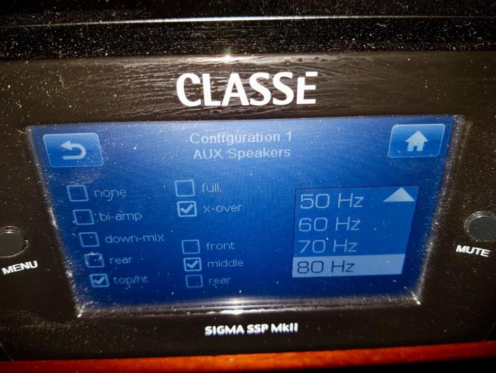

Her er Atmos/DTS-X oppsettet for mitt 7.1 oppsett.
Som du ser så kan top ht konfigureres som front, middle eller rear.
I surround oppsett som takler flere ht kan du nok sette alle disse samtidig.
