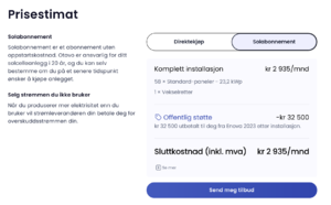

    Ellers fikk jeg i dag et nytt tilbud fra Otovo - etter at det ble postet på nettet at prisen på paneler var halvert nå.
    I solbransjen regner man åpenbart på en annen måte enn det jeg gjør:
    Her i Bergen får jeg 30 premium paneler som skal produsere 9200kWh i året. For det må jeg betale enten 200 000 nå, eller jeg kan får en abonnement med en årlig kost på 20 160,-/år.
    Strømmen får jeg jo om sommeren og ikke om vinteren.
    Så viser det seg at en slik investering i snitt vil gi meg 18 000,- i årlig besparelse. Det synes jeg er interessant etter at man har betalt 2,20,-/kWh for strøm i sommerhalvåret. Dette er veldig tett på rein svindel spør du meg.

    Om det har noen interesse, så er faktisk effekten for solcellepaneler i Bergen ikke så dårlig som enkelte kanskje innbiller seg.
    Jeg ba Otovos kalkulator om å beregne potensialet for Edvard Griegs vei 3C, der Norsk Kjernekraft AS holder til. De tok utgangspunkt i satellittbilde av taket og antallet paneler som kan settes opp der.Slik ser det ut.
    OMF
    26.02.2002
    16.631
    10.098
    Så kan jo folk vurdere selv om attraktivt det er å betale 35 220,-/år for å kutte strømforbruket med 12 500kWh i sommerhalvåret. NOK 2,80,-/kWh.
