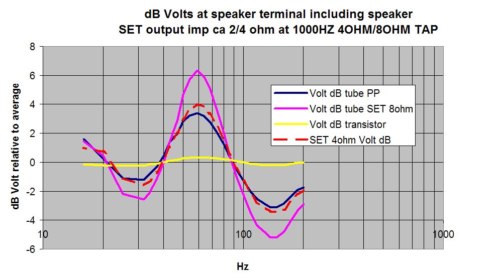

    Har lagt merke til at rørforsterkeren min gir en mye fyldigere og dypere lyd enn transistor, dog muligens på bekostning av slam og krisphet . Høyttalerne er egenlig uegnet for SE fluewatt men men...
    Ikke rart jeg hører forskjell på en SE rørforsterker på 7 W og en transistor japse på 120W. Utgangangsimpedansen er hhv ca 2ohm og 0,0x ohm så det forventes en forskjell i bass respons pga interaksjonen mellom utgangsimpedansen og den varierende høyttaler impedansen..

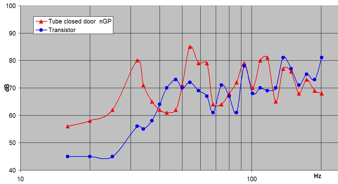

    Her er målinge av frekvensreponsen i mitt rom...16-200 Hz
    Lydmessig låter rør mere live-aktig, spesielt da bassen som regel er mye fetere live enn på CD

    Den røde kurven er jo ganske typisk for impedansen til en bassreflexhøyttaler.
    Dessuten vil du vel få fyldigere bass fordi den lille rørforsterkeren nok
    forvrenger ganske kraftig i bassen hvis høyttaleren er tungdrevet.

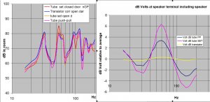

    Sorry folkens! Oppdaget feil i først post og kurve her er korrekt kurve + mere målinger
    Det endrer jo konklusjonen ,en del!!!
    Lydmessig låter rør push-puhh forsterkeren desidert best!!

    Ser litt bedre ut...ellers ville jeg trodd at det ikke var bass, men 93%+ forvrengning i første kurven...
