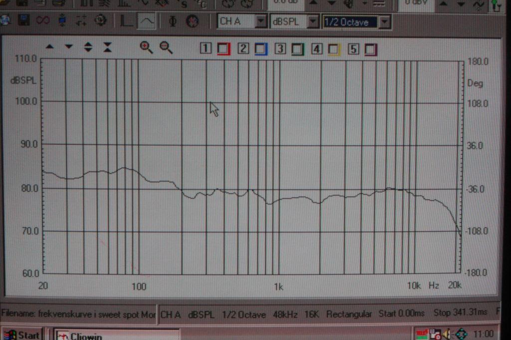

Har svart nr. 2, da jeg har lagt på litt fra ca. 100Hz og nedover, samt at diskanten ruller litt av mot toppen.
Er ellers innenfor +/- 3dB hele veien nå, så er rimelig fornøyd.
