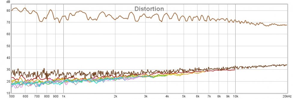

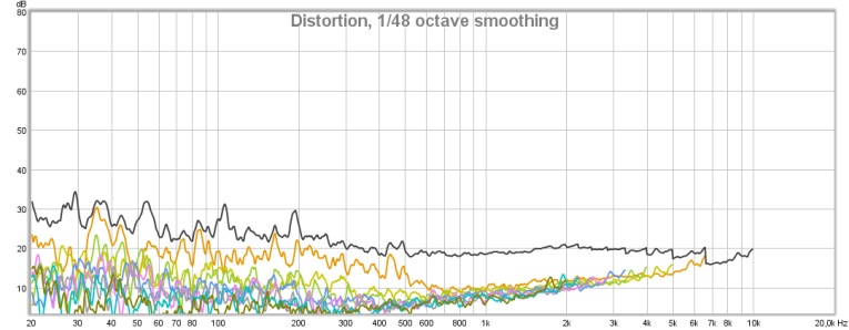

    Ø-Icon forvrengning
    Dere er ikke bortskjemt med målinger i denne tråden, men gjør et lite unntak. Her er forvrengning fra Ø-Icon ved 75 db.
    Støygulvet i rommet ligger cirka på 25-30db bortsett fra 50hz som ligger ved 45db.

    Har du huket vekk andre harmonic ? En av to første pleier og følge nærmest THD+n. her hjemme er det den tredje, noe som ikke er ønskelig.
    Ser veldig bra ut dette
    coolio
    19.09.2015
    5.491
    5.473
    Målt rett foran høyttaleren? :) Skal forsøke å måle det samme med Kii:)

    Shy: Takk, 2nd hadde sneket seg unna. Her er den. :)
    Coolio: Dette er målt i lytteposisjon. :)

    Sikkert dumt spørsmål for dere som har greie på målinger, men hvilke(n) av kurvene måler klangfarge/timbre?
    26.397
    32.287
    Er det delefilteret sin kvalitet eller element som kommer frem primært på en slik måling?
    Jeg ville sagt alle. :)
    Veldig mye tror jeg ligger i en impulsrespons. Hvis man eksempelvis ser på convolutionsoftware hvor eksempelvis gitarister bruker for å ha alle gitarer og forsterkere digitalt er dette impulsresponsbasert. Samme med romklang. Målinger av klangfarger på instrumenter som fioliner henter man også fra en impuls. Romkorreksjon også bruker impulsrespons til å lese av rommet i tid og frekvens. Å lese hvordan timbre noe har utifra en impulsrespons vil hvertfall jeg tro er veldig vanskelig.
    Når det er sagt så vil jo lav forvrengning av alle slag, god headroom, homogen respons av alle slag, riktig energi balanse og riktig tid vinkel og styrke på refleksjoner fra rommet gjøre at man kommer et godt stykke på veien. Det er hvertfall min erfaring. :)
    TrompeteN
    27.07.2013
    2.507
    5.259
    Frekvensresponsen kan tyde på kvalitet på delefilteret og spredning, men forvrengningsnivået gir et signal om kvalitet på elementet.
    Hadde målingen vært tatt i 100db ville det etter mitt skjønn vært eksepsjonell, men slike målinger overlater jeg til de med ultimate rigger. :)

    Er det målt med en eller to høyttalere btw? Pink Noise kalibrert til 75 dB? :D
    TrompeteN
    27.07.2013
    2.507
    5.259
    Shy: He he, som sagt....
    Coolio: en høyttaler og kalibrert.

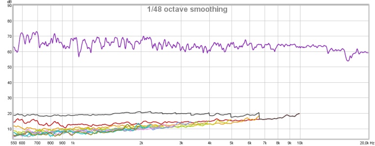

    Jeg drev med juks og fanteri, her er direkte ligningsam;
    Ser ut som de er rimelig rå disse Ø'ene dine :D
    Jeg har målinger av mine fra anekoisk kammer som viser pent og pyntelig at små esker vrenger under stress;

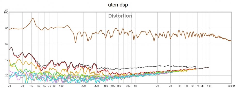

    Hvordan ser vrengen ut mellom 100 og 500 hz, Trompet? Blir det et kjempehopp i vreng der for floor-bouncen kompenseres av Audiolense? Jeg måler monstervreng mellom 150-300 hz der hvor Audiolense drar opp den dippen.

    Jeg tar disse forvrengningsmålingene med en liten klype, men man får det jo ikke mer morsomt en man gjør det til selv. :) Det står noe i hjelpefilen i REW om at THD markeres i grått hvis forvrengningen går under støygulvet og at forvrengningen ikke blir nøyaktig da. Støygulvet mitt er høyest ved 50 hz. Jeg tolker det som står at det ikke er usannsynlig at Ø-ene spiller enda renere enn det ser ut på disse målingene.
    Her er fullrange hvor 2nd er huket av igjen.:
    PS: ref audiolense. Det er naturlig at forvrengningen følger lydnivået på høyttaleren, ikke lydnivået til høyttaler+rom. Hvis du ser på 40hz området ditt så gir det motsatt effekt når peaken trekkes ned. :)

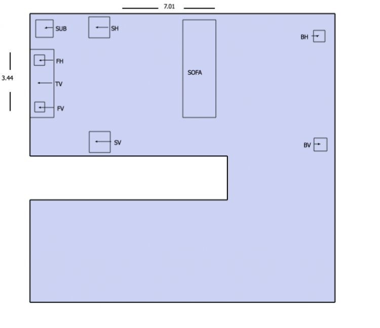

    Flerkanals stereo
    Har fått litt spørsmål om oppsettet nå. Enkelt forklart lager jeg min egen «upmix» av vanlige stereo opptak.
    Dette er satt opp omtrent på denne måten:
    Skisse over rommet:
    Laget en tråd en tid tilbake for å forklare litt. https://www.hifisentralen.no/forumet/akustikk-og-rom/84870-flerkanals-stereo.html
    Enkelt forklart så får man noen ting med på kjøpet ved en slik oppstilling:
    1. Headroom: mer membranareal deler på jobben. Dette gir lavere forvrengning og mer dynamikk.
    2. Utjevning av bass: Alle høyttalerplasseringer har sine sett med utfasinger. Hvis disse lander på forskjellige frekvenser vil flere kanaler fylle igjen utfasingene. Dette er også satt opp som en slags multisub løsning hvor bassressonansene blir undertrykket i større grad.
    3. Mer direktelyd i stedet for refleksjoner. Dette gir bedre faseinformasjon.
    4. Enklere å få til omsluttende lyd som er et av få punkter forskning på akustikk viser at de fleste foretrekker.
    Bx
    04.08.2005
    9.408
    4.870
    Hva gjør du med side- og bakhøyttalerne? Forsinket høyre og venstre med lavere nivå? Eller noe mer sofistikert?
    TrompeteN
    27.07.2013
    2.507
    5.259
    Det står en beskrivelse av det i plottet, men det kommer litt dårlig frem. Sidehøyttalerene er egentlig main speakers, men ankommer 7 millisekunder etter frontene, men 10 db høyere enn førstelyden. 7 millisekunder ble valgt både på grunn av refleksjonen fra frontene ville ankommet cirka på samme tid og blir dermed maskert. Videre var 7ms det høyeste forsinkelsen jeg kunne ha uten av man oppfatter det som to separate lyder, men som en lyd med fjellstø stereoimage.
    Bakkanalene er lagt både høyre og venstre signal i begge, fasevendt og trukket ned 2 db i diskanten over 1000hz. Den ene er forsinket 40 ms og den andre 50ms. Dette for å simulere et større rom bak lenger borte. Ved å fasevende kan jeg ha høyere nivå, men de er -15db i forhold til main speakers.
    Er ikke så sofistikert, men gir ganske god effekt. Når man AB tester med og uten ekstrakanalene så blir de aller fleste overrasket over hvor lite forskjell det er, men det gir den lille forbedringen i stereoimage, litt mer omsluttende lyd, bassen er litt mer fysisk, tørrere og jevnere.
    Meningen er at det skal høres ut som tokanals stereo i god akustikk og ikke som hjemmekinoupmixene der man tydelig hører at alle kanaler spiller med.
    En ting jeg ble litt overrasket over er hvor lite det betyr at de ulike bassene spiller samtidig hvis nivået er trukket ned litt.
    Så blir det jo også veldig oversiktelig når alt er korrigert og tidsjustert med Audiolense i utgangspunktet.

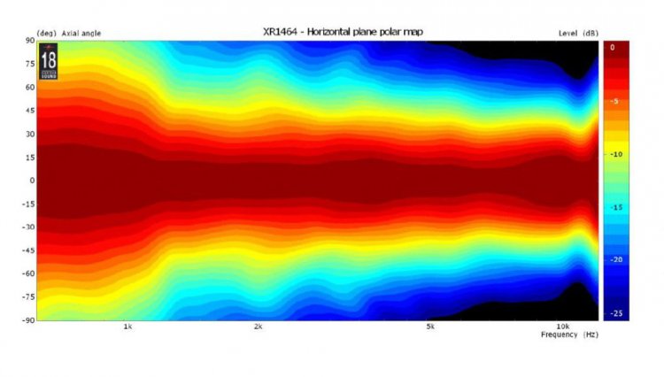

    Tror det er dette hornet fra 18Sound
    Meget pent (jevnt) spredningsmønster. Tommel opp :)
