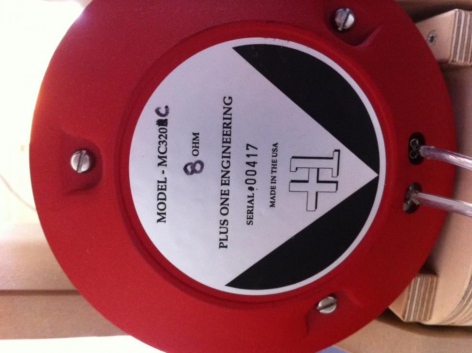

    Da Emilar ble startet av Jon Renkuz tidlig på 70-tallet, var målsetningen å konkurrere med JBL på kompresjonsdrivere. Selv om de lagde noen veldig bra som har fått legendestatus, gikk Emilar til slutt over ende i kjølvannet av diverse skatteproblemer. Etter Emilars konkurs tok Plus One Engineering over og fortsatte å lage EC320 driveren under navnet MC320.
    Denne har 3-tommers aluminiumsmembran, med en egen produksjonsprosess for innfesting og oppheng. Det sies at det er de eneste 2-tommerne som går til 25 kHz - noe som i virkeligheten kanskje er litt optimistisk.

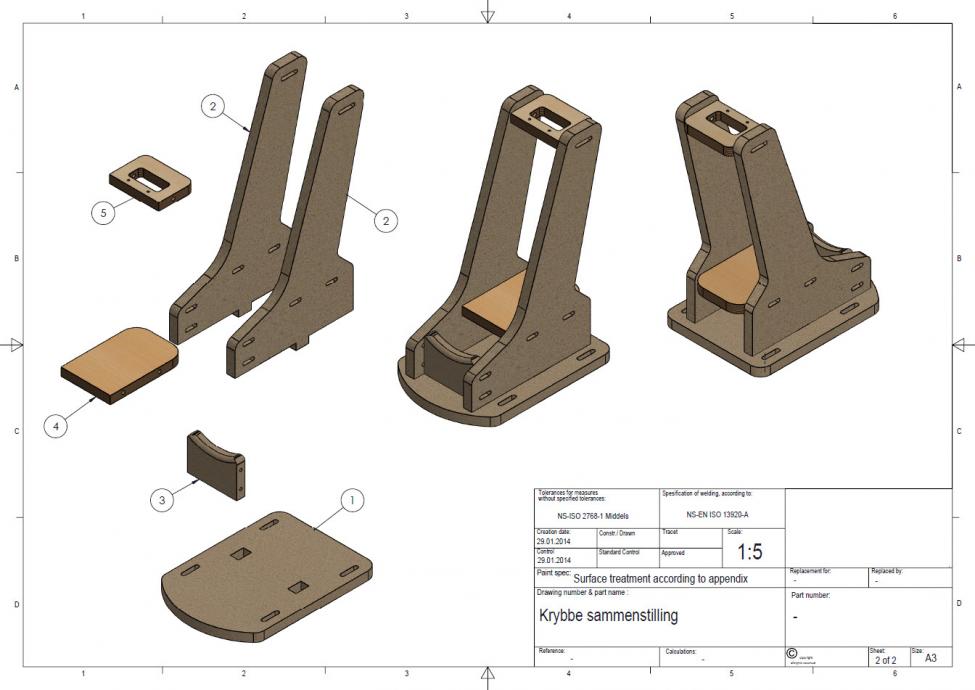

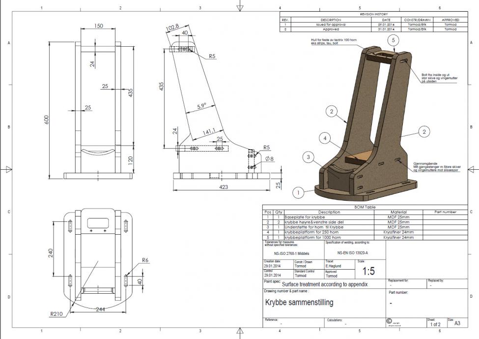

    Min erfaring med DIY er null. Det avgjørende for at jeg satset på denne komboen var lovnad om hjelp til gjennomføringen fra HEL og grelv, som solgte horn og drivere. Med i dealen var beregning og mekking av delefilter, HEL har dessuten en god snekker-nabo som tok på seg jobben å lage kabinetter/stativer. I tillegg bidro HEL til at Haglund84 stilte opp med sine tegneferdigheter.

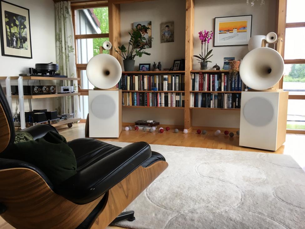

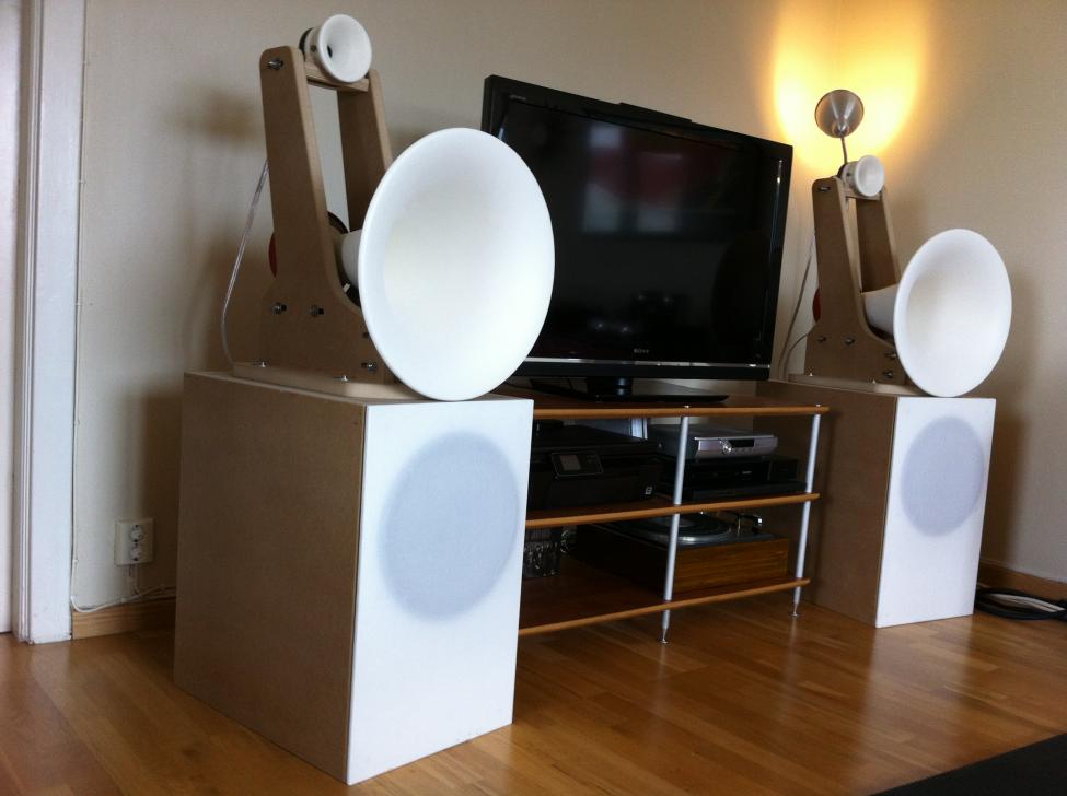

    Jepp, det ble bra. Etter fire måneder står høyttalerne i stua og spiller :) Men før den tid var det noen runder med vurdering av ulike diskant- og bassdrivere. Resultatet ble BMS 4538 og JBL 2206H. Altså 12 tommere i bunnen.

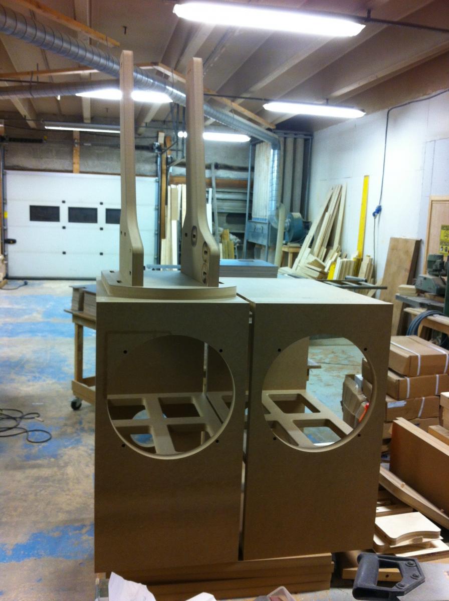

    25 mm MDF med asfaltmatter innvendig. Kasser og stativer skal males - sannsynligvis i en lys gråtone.
