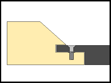

    Prinsippskisse aluplate 30 mm. for basselement - går i spor ned i hovedbaffel.
    57.672
    111.609
    Bassbaffelen i alu skyves ned i sporet og festes med Unbrako i M10 RAMPA muttere i treverket
    Vis vedlegget 180468
    Hadde det ikke vært en idé å montere den gjengeinnsatsen fra baksiden, sånn at det var mindre fare for å dra den ut dersom Stärke Adolf skulle komme til å dra til skruene med litt ekstra moment "for sikkerhets skyld"?
