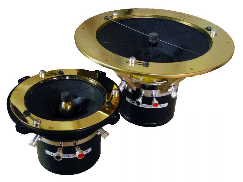

    Fortell litt om det kantløse konseptet og de gitarstengene i stjerneformasjon.....
    57.672
    111.607
    Ikke så mye å si - det er det du ser, basically. Membranet har ikke noe kantoppheng, og de tre strengene du ser holder/senterer membranet.
    Konseptet er å få ned mekanisk motstand i systemet, samtidig oppnå en lineær motstand over slaglengden. Som du sikkert vet så kan et vanlig element gjerne ha forskjellig fysisk motstand avhengig av hvor i slaglengden membranet befinner seg.
    Det handler om å få et raskest mulig element (som alltid) og derved bedre impulsrespons. Alle nonner drar'n...

    De har også en 12" i samme serie, og de hadde en 15" innledningsvis. Den kan du se i Hornografi-tråden, jeg la ut et bilde der for en stund tilbake, et bilde jeg fikk av Fertin rett etter han hadde levert 15" til et frontladet hornsystem i Singapore. Ser virkelig bra ut. Har ikke bildet her, det er på mailserveren på kontoret men sjekk hornografi-tråden.
    Vis vedlegget 167716
    Også i bare blanke messingen da! :rolleyes:
    Et uvanlig materialvalg. Tungt og vakkert. Noen andre årsaker?

    Er dette slik at det ikke er fysisk kontakt mellom kanten på membran og messingringen ? skimter ei normal sentreringsfjær under der , hadde den og vært byttet ut med trådoppheng ala duelund, ville vel egenesonansen falt ytterligere, tross en membran som veier ingenting.
    Har ikke sjekka pris, men mistenker dette å tilhøre en prisklasse hvor en skal være modig ( og litt gal ) hvis du skal modifisere.
    12" med under 15 gram masse og det er ink. airload ! Dette er kjempespennende , høyt på lista; " skulle gjerne ha hørt på".
    Kunne vært morsomt og gjennomført en slik duelund trådoppheng mod, generelt er min oppfatning at nettopp mykere oppheng er positivt

    Det er ingen fysisk kontakt, nei - det er nemlig ikke noe oppheng rundt ytterkanten på membranen i det hele tatt.
    Mykest mulig oppheng er bra - det er derfor så mange vintage elementer OG moderne ellementer med trekkspilloppheng i dopet stoff spiller så bra.
    Kantløse elementer er ikke noe nytt, her er en variant fra Fostex, 8" basselement med Alnico og dobbel spider. Fullstendig kantløs, jobber som et stempel og har Fs på 20-tallet og en knallgod impulsrespons. Disse skal inn i et bassystem med 10 stk. pr side.

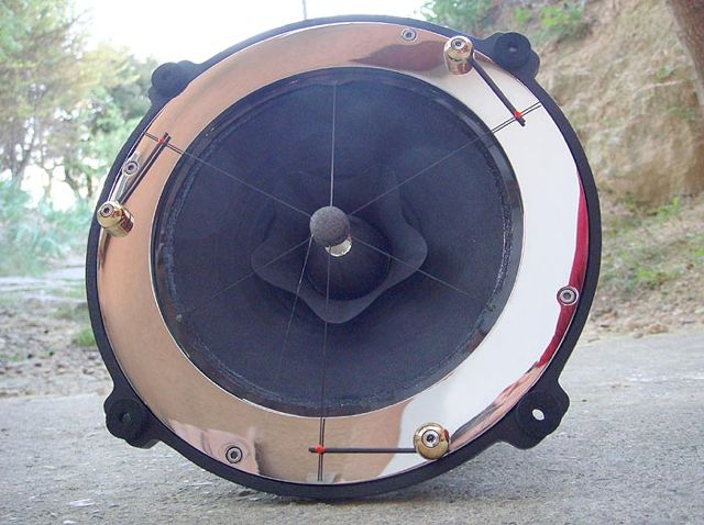

    Så membranet ligger løst, vil det ikke vingle da? Trodde det ville bli spraking ved at voicecoilen kommer skjevt ut da membranet har en viss vekt og vil sige nedover? Og hva er den stanga tråden holder?
    57.672
    111.607
    Elementet har fortsatt spider, og for Fostex' sin del er den dobbel. Derved får du en parallell innfesting ved spolen, dette sikrer enda mer stempel-lik bevegelse, og membranen er stiv cellulose med en superlett stiv kantring som aldri går utenfor chassiskanten uansett slaglengde.
    Den stanga du refererer til (FERTIN) er vel den som går fra fellespunktet til trådene og ned til senter? Dette er jo mekanismen for å sentrere selve elementet.
