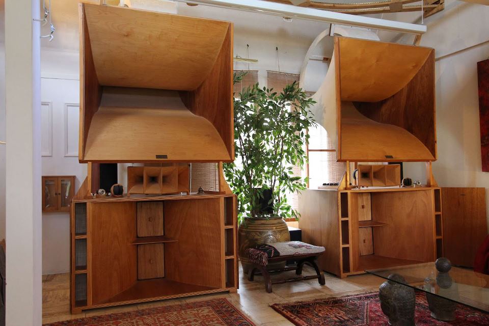

    I helgen blir det horn-shootout! Har ryddet og forberedt mulighetne til raskt å skifte mellom et utvalg av horn og drivere for å skape meg et bilde av de forskjellige kvaliteter og egenskaper i "real time" dvs. mens bananflueminnet er nogenlunde inntakt!
    Drivere:
    TAD TD-4001
    ALTEC 288
    JBL2440
    ALE7550DE
    Dette er storformat-drivere hele gjengen, og direkte kompatible mht. frekvensområde.
    Disse skal prøves i følgende horn:
    JMLC-200T
    JMLC-270
    JMLC-350
    Alle i NEXTEL-finish. Litt av poenget er bl.a. å se hvordan de forskjellige størrelsene spiller (i forhold til hverandre) når de benyttes fra laveste frekvensområde godt over anbefalt nedre grenseverdi, for å se om det blir bedre eller likt resultat i de nedre frekvenser og eventuelt endringe i de øvre. Ingen vits i å kjøre med større horn enn det en absolutt må. Hver cm. plass i vertikalplanet er som kjent gull verdt.
    57.672
    111.624
    Først ut blir dette hornet; JMLC-350, som skal klare 520 Hz som delefrekvens uten problemer. Standard deling for alle blir 600 Hz /12 dB/oktav.

    Så følger JMLC-270, en ny fugl i reiret - tatt frem etter undertegnedes "mas" til fabrikken om en mellomstørrelse som ville være ideell for typiske 2" drivere og deling på 6 dB/6-700 Hz.
    Størrelsen er interessant; VESENTLIG mindre ruvende enn det store 200-hornet, men stort nok til 500 Hz / 12 dB uten problemer.

    Så til slutt; STOROKSEN! JMLC-200T; et MEKTIG horn som besitter et sanseløst skyv helt ned til under 400 Hz som er det laveste jeg hittil har testet.
    ALTEC 288 med 350 Hz /12 dB kan skremme fanden på flatmark, det har vi prøvd... Så får vi se hvor de andre variantene havner. Det mest spennende er hvordan ALE7550 vil fungere; dette er en driver som går helt ned til 150 Hz i riktig horn, så 350 Hz her vil kunne gå uten problemer.

    i kveld skal jeg til Grelv og måle ut og teste TAD4001 i JMLC-270 nextel som ligger uåpnet i bilen fra i går kveld.....
    driveren er allerede prøvd i Iwata 300 cnc ply, Iwata 300 Autotech, 350, 200T og Trio kugelwellen og vi har konstatert at "size matters"; større horn loader driveren bedre selv om delefrekvens har vært konstant på 600Hz med den følge at impedansen blir jevnere og man kan kjøre enklere(passive) filtre.
    TAD 4001 spiller helt uten problemer ned til drøye 300 i 200T. Dog låter den best hipasset på 600Hz.
    Hadde og håpet at mine nye 2001 skulle komme i dag så vi kunne prøve de i et custom JMLC1600 horn, men det ser dårlig ut.....(Posten!)
    tenkte det kunne vært gøy med 4001 som midrangedriver og 2001 som hf driver helt opp...tror 1 toms vil gi bedre smekk enn ren supertweeter og integrasjon skulle gå greit med TAD i JMLC hele veien fra 600 og helt opp
    time will show
    happy hunting

    Helgen ser så lys ut her at jeg har iført meg sveisebriller allerede! Ellers kan jeg i det store og det hele verifisere dine inntrykk, MEN det er også viktig å prøve ut driver/horn som bandpass dvs. også å få med seg integrasjonen optimalt oppover i frekvens, fordi det endrer performanc i andre enden av skalen ganske vesentlig.
    F.eks. så spiler JMLC-200T helt annerledes i bunn dersom du deler OPPE på 3 kHz i stedenfor 7 osv. osv.
    Ved 4-veissystem blir dette ENDA viktigere, for da snevres bandpasset også vesentlig inn. Smalere bandpass = muligheten til mindre horndiameter pr. driverenhet = bedre vertikal integrasjon = bedre lyd!

    har valgt 600 på TAD fordi det matcher FLH perfekt og da er det bare å telle oktaver oppover.......
