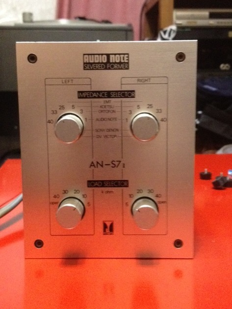

    Grattis! Dette er dritrå saker. Ligger ikke mange sånne og slenger i lytterom her til lands! Nå får du vel somla deg til å koble opp en av vinylriggene dine? Eller blir Kondo bodfyll til du får racks på plass?

    Lekkert. Hvordan riia skal du bruke til denne? Og er det RCA Victor drivverket som skal til pers her? Arm og pickup, har du bestemt deg for det også?
    Ikke så mange av denne kladden produsert - derfor banket jeg til med tidlig julepresang!! Har en plan med denne, så foreløpig blir den stående på utstilling...
    RCA Victor???? Du mener vel JVC Victor TT-101..?

    han skrev AN Io.......
    da blir det neppe en Black Widow

    Hehe... har da hatt Black Widow en gang - på gode dager kunne du SE at tyngdekraften også gjelder for pick-up'er. Men armen er ganske cool, som designobjekt vel å merke. Jeg brukte den på en Technics SL110 og med en MM pickup, husker ikke hvilken men det var en grei kombinasjon den gang.
    Fin design, karbon i armrøret.
    Mer minimalistisk enn dette blir vanskelig...

    KONDO'en er så herlig japansk. Den har det umiskjennelige formspråket. Det samme språket som gir meg lyst på samtlige 47Laboratory produkter, utan at eg har høyrt, har plass eller bruk for nokon av dei.

    Der har du TRE gode grunner (og ganske vanlige) for å kjøpe noe fra de, Ørn! Jeg har også sansen for det merket. Likte særlig godt DAC'en deres - "Shigaraki" - Shigaraki er som alle vet et av stedene hvor man lager tradisjonell keramikk i Japan, og denne DAC har keramisk håndlaget kabinett. Way cool!
    Sluket samler forøvrig på japansk samtidskeramikk, og en slik DAC kunne jeg godt lekt lit med (hint-hint, jula nærmer seg)
