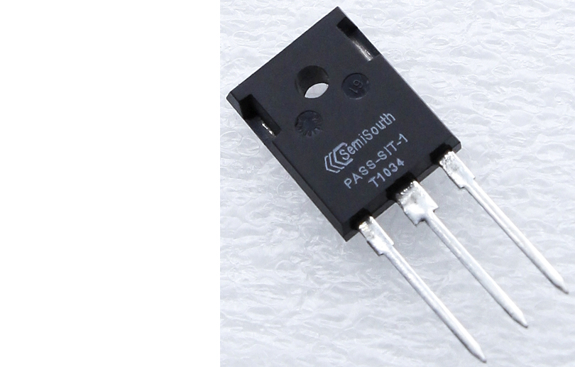

    Vis vedlegget 157920

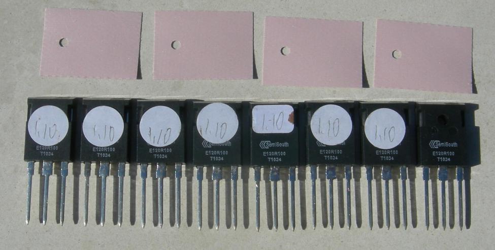

    Når du virkelig er en av gutta så får du produsert dine egne transistorer....
    Vis vedlegget 158433
    Alternativet er å få matchet SemiSouth SiC JFET med de parametre som passer til å bygge balanserte forsterkere med lav utgangsimpedans og kondensator løs utgang :D
    Det er der DU kommer inn, Raymond. Dette er midt i blinken for deg. Det finnes også noen russiske SIT varianter som er å få tak i, BTW. Vet ikke hvor egnet de er for audio, eller om det kun passer til radarteknologi.
