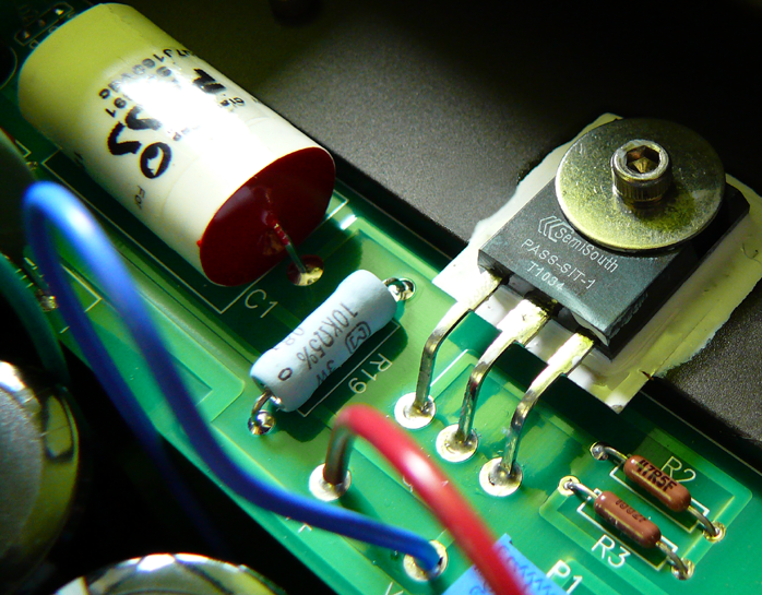

    I kveld har vi gjort det enkelt....
    57.672
    111.609
    Og når transistoren er av det rette slaget, så trenger man bare en av de!

    Jøss, du fikk tak i et par sånne faktisk.
    Prøvde på det selv for en måneds tid siden men endte opp med en J2 istedet.
    Veldig spent på lytteinntrykk!

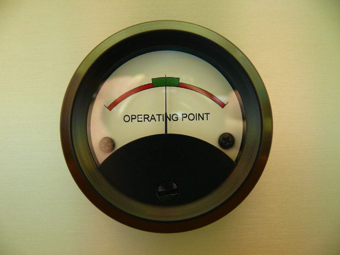

    Må innrømme at det er første gang jeg har justert "bias" på en transistorforsterker...
    Den grønne fargen er rimelig blasfemisk dog; lite miljøvennlig med 200W konstant forbruk for å få 10W maks. ut i andre enden!

    Grattis med ny amp! Speller den bra også?
    J2 er ikke noe dårlig alternativ det heller, og langt mer power:D
    Med fare for å bli sablet ned for selvforherligelse av min ringe lydinstallasjon så tør jeg påstå at det låter fælt så bra, og det rett ut av esken. Super transparent, detaljer, detaljer, detaljer....... dette blir en værstingkombo med 115dB følsomme drivere! Tok noen tlf. mens jeg spilte tidligere i kveld, og skrudde ned til tilnærmet 0 - trodde jeg hørte panel som laget lyder p.g.a. utvidelse i varmen, men det var perkusjonsdetaljer fra en CD med Giovanni Hidalgo!

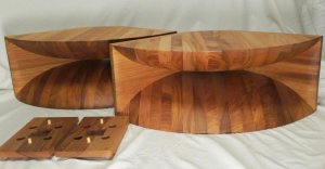

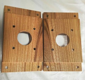

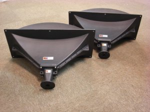

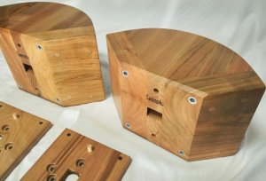

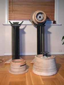

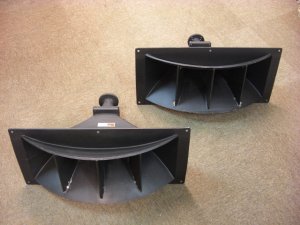

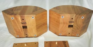

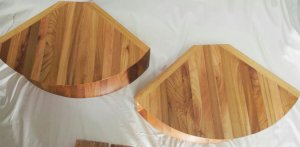

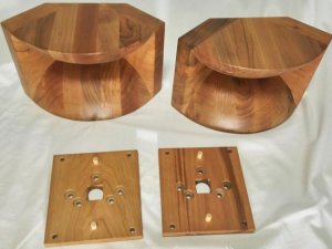

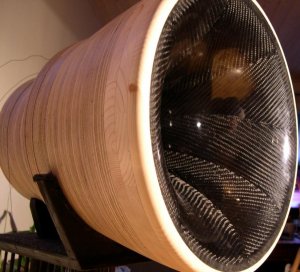

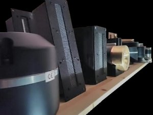

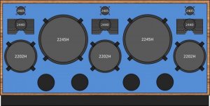

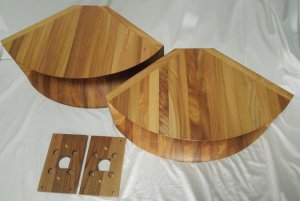

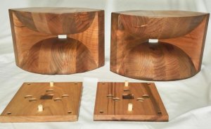

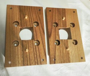

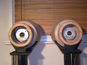

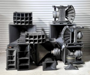

    Apropos venting; de skreddersydde 400 Hz horna fra Autotech er kommet! Etter å ha prøvd ut hele serien med aktuelle JMLC-profil horn, dvs. JMLC-200, 350 og 400 fant jeg ut at det ville være utrolig praktisk med en størrelse som ligger mellom de store JMLC-200 som er nærmere meteren i dia., og neste størrelse (JMLC-350) som plutselig er "bare" 60 cm. Greia er den at ganske mange drivere er beregnet på rundt 500 Hz deling, og med f.eks. 6 dB steilhet så blir 350 hornet i snaueste laget for 500 Hz, og 200 er som kjent bældiger. Noe i mellom hadde vært ideelt, og etter en del mas og motvillig produsent så dukket det endelig opp en prototype, JMLC-270 som er 70 cm. i diameter og glimrende til 500 Hz /6 dB eller helt ned til 400 Hz og 12 dB (eller steilere).
    Det kan kanskje virke unødvendig å gå fra 200 til 270, men forskjellen i diameteren på nesten 30 cm. er utrolig viktig ved montering av tre-veis hornsystem - hver cm. ledig plass langs den vertikale aksen er livsviktig!!
    Etter å ha prøvd de ut noen få timer, på både TAD, Altec og et par andre varianter av drivere :)cool:) ble de viderebefordret til en ivrig utålmodig bekjent, men nye er på vei!!
    Og de skal boltes til ALE, som kanskje dukker opp før weekenden. Hard høst, dette.
