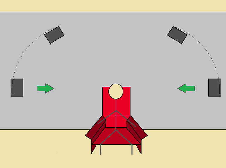

    Er det vesentlig forskjell på opplevd ambiens ved forskjellig vinkling av sidehøyttalerne ved bruk til 5.1 lyd?
    NB; film/surrpund er IKKE tema, gjentar IKKE tema.
    Mener å ha lest ett eller annet sted at for musikkopptak så er det vesentlig rominfo som gjengis her.

    Callin' all Experts....

    Jeg VURDERER senter/sidekanaler til bruk ved SACD etc. - har ca. 1.000 titler - mest klassisk, og jeg kommer til å kjøpe nyeste OPPO 205 (til SACD backup duty, DVD, BluRay konserter etc). uansett og da er jo tanken besnærende. Men altså ikke noe full flight surround per se... film er ikke så interessant at jeg trenger noe dedikert oppsett. Bare for å ha nevnt det - det er kun flatskjerm som er aktuelt - 75-80" - ikke noe projector oppsett.

    Av hva jeg har lest så skal det pr def være 5 like høytalere til SACD 5.1 system + dypbass. og dem skal da selvfølgelig være i samme høyde.
    Det er teorien slikt det var tiltenkt, at alle har bedre erfaring enn meg sier jeg ikke imot.

    Teorien er slik, men du gjør seff som du vil.. liggende senter er vel ikke helt det du er ute etter iht dine preferanser ?

    Min erfaring er at dipole høttalere fungerer best som bakhøyttalere. Vanlige direktestrålende syntes jeg ble litt distraherende. Ikke alle har samme oppfatning dog.

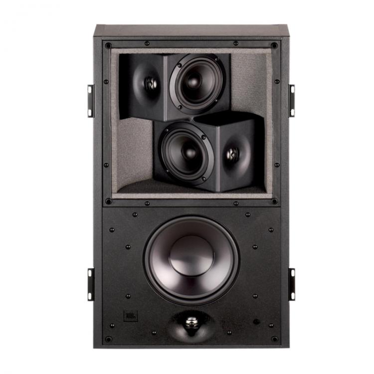

    Her er en variant fra JBL som er beregnet for innbygging i vegg.
    Edit. Plasseringen jeg foretrakk var på sidevegg litt bak lytteposisjon og ett stykke opp på veggen.

    Ta nå ikke alt så ille bokstavelig da - dette var bare en skisse - kanskje det blir en 604 i senter for alt jeg vet. Liggende, stående... det kan vel bli et jævla fett egentlig i denne settingen, blir ikke noen smultringvariant okkesom. Det som betyr mest er lyttehøyde ev. kompensere med vinkling. Gidder ikke å være for nazi her, dette er bare en ekstra dimensjon som kan være moro å leke med, MÅ ikke bruke 5.1 selv om det er på plata. Mange SACD som ikke har det heller.
    Vis vedlegget 473403
    En slik plassering hadde vært ideelt her, litt ute av syne/sinn når de ikke er i bruk.

    THX anbefaler følgende:
    Left Surround and Right Surround Speakers (Ls & Rs): Place the Ls & Rs speakers between 90° to 110° to each side and 2 feet or higher above the listener. The Ls & Rs speakers recreate the enveloping sound and intense special effects that you experience in the cinema.
    Ikke sikkert at dette passer for alle, men det var noe tilsvarende jeg endte opp med dengang jeg holdt på med slikt.

    Det viktigste er at du får klangbalansen på stell. Jeg skal vokte meg for å si så mye om veien dit. Men det er veldig mye som skjer mot det positive jo likere alle 5 høyttalere låter der du sitter i sweetspot. Det låter som en helhet, og ikke et "surroundanlegg". Her er den dypeste bassen underordnet, for den rutes til frontene dine slik du vil konfigurere spilleren. Det er mange som har helt annerledes lyd i side/bakhøyttalere, og enda verre, i senter. Det blir bare surr... Dette kunne vi prata mye om. Jeg kan godt svinge innom en dag, siden du har glemt veien til Ytre... ;)

    Du mener bipol, E. Largo? Dipoler er når den ene siden av høyttaleren er i motfase med den andre. I praksis er det vel stort sett snakk om høyttalere med bredere spredning enn vanlig, og spesielt i diskanten, og altså bedre powerrespons enn 'vanlige apekister'.
    En høyttaler innebygget i veggen (som JBL'en) kan forresten ikke være dipol...

    Du mener bipol, E. Largo? Dipoler er når den ene siden av høyttaleren er i motfase med den andre. I praksis er det vel stort sett snakk om høyttalere med bredere spredning enn vanlig, og spesielt i diskanten, og altså bedre powerrespons enn 'vanlige apekister'.:)
    Det er godt mulig jeg surrer med begrepene her, det er en stund siden jeg hadde slike høyttalere.
    Bra at du korrigerer meg :)
