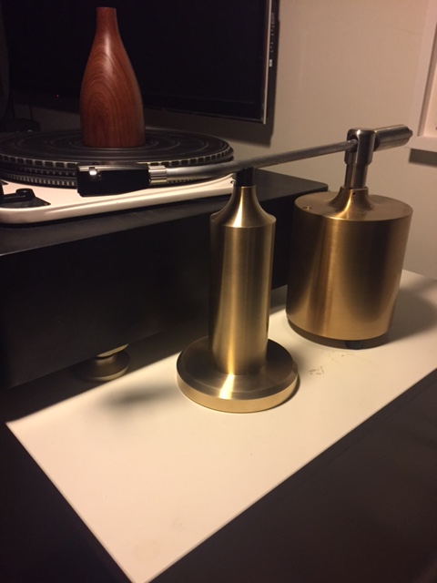

    Super; armtårnet på mitt bilde er som før. Det andre armtårnet venter på en vintage orto-12" arm og er bygget om for det. Armrest-tårnet er nytt og en ren Sluk-konstruksjon, som smakfullt glir inn i designet på Norges tøffeste platespiller :))))
    superhkm
    18.04.2005
    4.357
    3.691
    Aha.. blir ikke mindre tøff med to slike armbaser.

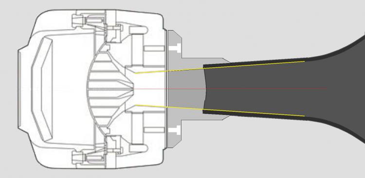

    Ventehorn mk II - en liten oppdatering
    Ting tar tid - og klok av skade vet jeg at det tar enda lengre tid når det er custom, prototyper, "tas" innimellom osv. Derfor er det nå klart for produksjon av spesiell anslutningsflens for TAD TD-4003 - med supertilpasning til driver utløp. Det er her det er mest flerr i et slikt system, og unøyaktigheter her forsterker seg videre i kjeden. For å unngå adaptere og annet unødvendig styr så støpes horna UTEN anslutning men utvendig sylindrisk slik at egen anslutning tres på ol limes på hornhalsen utvendig. Denne blir maskinert sylindrisk for enkel montasje. Exit vinkel på driver matcher anslutningsstykket som igjen matcher hornet, og med en profil og lengde som stemmer med kalkulert horn.
    Her er en foreløpig skisse - har ikke bestemt enda om det blir alu, bronse eller SS316. Skal forske litt på materialenes iboende egenskaper først. Dette lages styrt i benk, så det er mulig jeg lager i alle materialene for å prøve ut eventuell betydning.

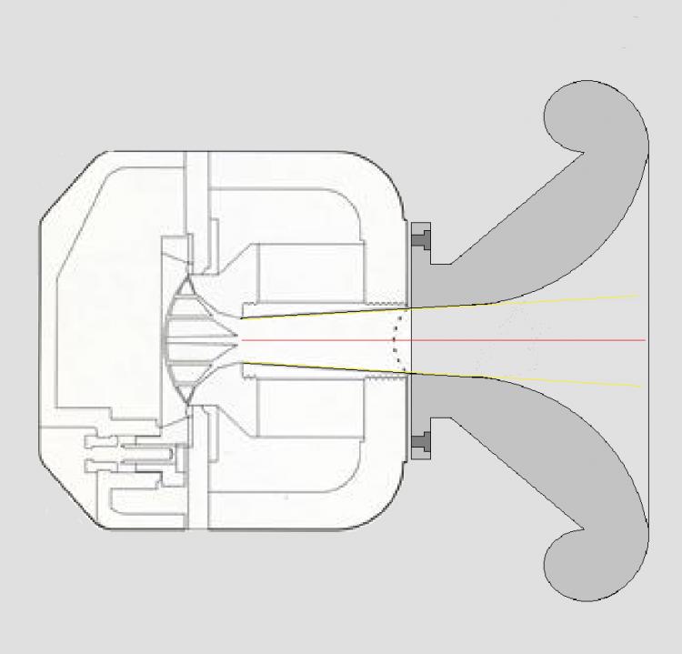

    For TAD TD-2002 blir det ingen overganger - der blir hele hornet produsert i alu og boltet rett på driver. Maksimum tilpasning og nøyaktighet i exit vinkel, anslutning og lengde her også. Støpt eller dreiet horn, ikke avgjort enda.

    Steike ta!!!! Det er hva man kaller kalkulert presisjon, og det FØR start!!!!!! Ser heftig ut...!!!!
    Mnja... FØR start er det egentlig ikke - men jeg velger å gjøre dette nå fordi andre ting i byggingen er mer styrt av meg selv og kan gjøres når som helst, mens alustøping og 5-akslet CNC maskin ikke befinner seg innomhus og må følgelig kjøpes. Og det er den prosessen som jeg vet kan ta (mye) tid og som ligger utenfor min kontroll. Tanken er at dette skal takte resten slik at ting skjer parallelt og ikke i serie... Skulle maskineringsdelen bli ferdig før det andre så kan det i så fall virke som en spore til innsats!

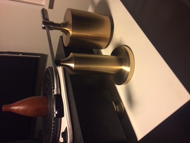

    I min stormfulle ungdom prøvde eg å modde SL 1000en eg hadde kjøpt. Det irriterte meg at armbasen var så lett, men steinhard - kryssfiner av ei eller anna ekstremutgåve, som var så hard at det var vanskeleg å bore i materialet. Eg prøvde difor eit par alternativ.
    Fyrst fekk eg laga ein kleberstein som passa i baseramma, la han berre rett ned i denne utan å skru eller noko. Dette verka inn på lyden, spesielt når eg spelte høgt. No var dette i 1981-82, og eg klarer ikkje å beskrive skilnaden. Eg gjorde også nokre høgtalarskift i denne perioden, så klangendringar var det nok i massevis uansett, utan at det nødvendigvis har med armbasen å gjere. Eg konkluderte med at kleber = lydforbetring.
    Litt seinare bygde eg om platespelaren ved å skru frå kvarandre chassiset, og bruke gummidelen til mal for å skjere ei 2 cm tjukk panserplate på Volda Mekaniske. Eg skar då sjølvsagt ein 3,5 cm tjukk armbase i same materiale. Ung og impulsiv som eg var, skifta eg begge på ein gong. Då fekk eg endringar i bassen, ganske mykje fastare og svært tydeleg definert midbass etter det eg hugsar. Men det er i ettertid uråd å vite om det skuldast endringane i sjølve armbasen eller i kabinettet.
    Når du likevel er i gong, vil eg påpeike ganske store endringar av lyden ut frå platetallerkenmateriale. Enklast er det oppleve skilnad på Rega-spelarar, der du kan prøve fleire relativt lett tilgjengelege alternativ. Endå betre er det å prøve VPI. Akryl, aluminum og ein skummel legeringstallerk (som eg kjøpte som ekstrautstyr - gått ut av produksjon fordi han var for vanskeleg å lage...rykta seier at dei vraka 50% av produksjonen, og at aluminum var nesten like bra)
    Elles må eg påpeike at motor kanskje har endå større innverknad på lyden enn masse. Trur Nottingham-strategien er lur (så liten motor som muleg), vidare er VPI-dobbeltmoroten frå SSM og HR-X veldig god, men vinn stort på å stå på eige, dempa underlag. Og den gamle Dual DD-motoren er usannsynleg god ut frå alder/utviklingsnivået.
    Så kan du få litt personleg synseri til slutt:
    Kleber er det tyngste og daudaste materialet som det i praksis går an å skjere til kabinett. Men Olivinsand (fåast frå Vanylven) er endå dauare/tyngre. Synd det ikkje kan skjerast til eit vetigt kabinett, men kanskje du kan lage ei akrylgugge som mettast med slik sand, og støypast til kabinett? Synth-granitten KD-500 var laga av er nok ein viktig faktor til at dette drivverket er så bra.
    Flytande oppheng forvanskar alt.
    Jobb meir med arm. Det er for tidleg å bestemme seg. Har du leika deg i tilstrekkjeleg grad med tangentialalternativ? Sjekk ut Kuzma sin (eg har ikkje prøvd denne sjølv) og Clearaudio (med stålwire, utan luftlagring. Beste tangential eg har prøvd). Du kunne då jobbe med 14" før du bestemte deg for noko anna. Men kvar tomme forlenging av armen forvanskar og fordyrar armen med minst 50%...
    Armbase har lydleg innverknad på lyden i same grad som kabinettet (plinth, heiter det vel på austnorsk) og bør eksperimenterast med.
    Få motoren langt unna. Skulle helst vore DD, men det vil du ikkje få til uansett. (Då må du i tilfelle snakke med VPI og få tak i eit slakt derifrå)
    Dette er veldig interessant, og du er flink å dele. Så hald fram med det, og lukke til!
