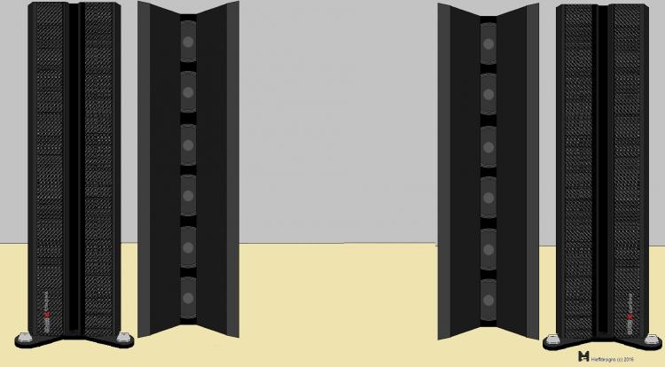

    Som nevnt tidligere i år så ble det i fjor fundert på forbedringer i høyttaleroppsettet i "Teket..... i første rekke mellombassen hvor jeg har gått svanger en god stund med flere ideer. Enden på visa ble at jeg bestemte meg for å prøve å kombinere flere prinsipper for å hente ut det beste (og forhåpentlig unngå de fleste ulempene) Med andre ord;
    - Linjekilde, som gir et sylinderformet lydbilde likt det som SLOB gjør
    - God direktivitet; lyttepos. er gitt og noen "rundstråler er ikke aktuelt/nødvendig/ønskelig - vi snakker KONISK horn med utflæring ytterst
    - Full symmetri jfr. gulv/tak - igjen samme oppskrift som SLOB
    - Mulighet for å benytte samme spredningsmønster som SLOB
    - Tilnærmet lik følsomhet som resten av horn/drivere, like barn leker gainleken best
    - Senterposisjon i systemet identisk med lyttehøyde, igjen som SLOB
    En løsning kan da f.eks. se ut omtrent som dette;

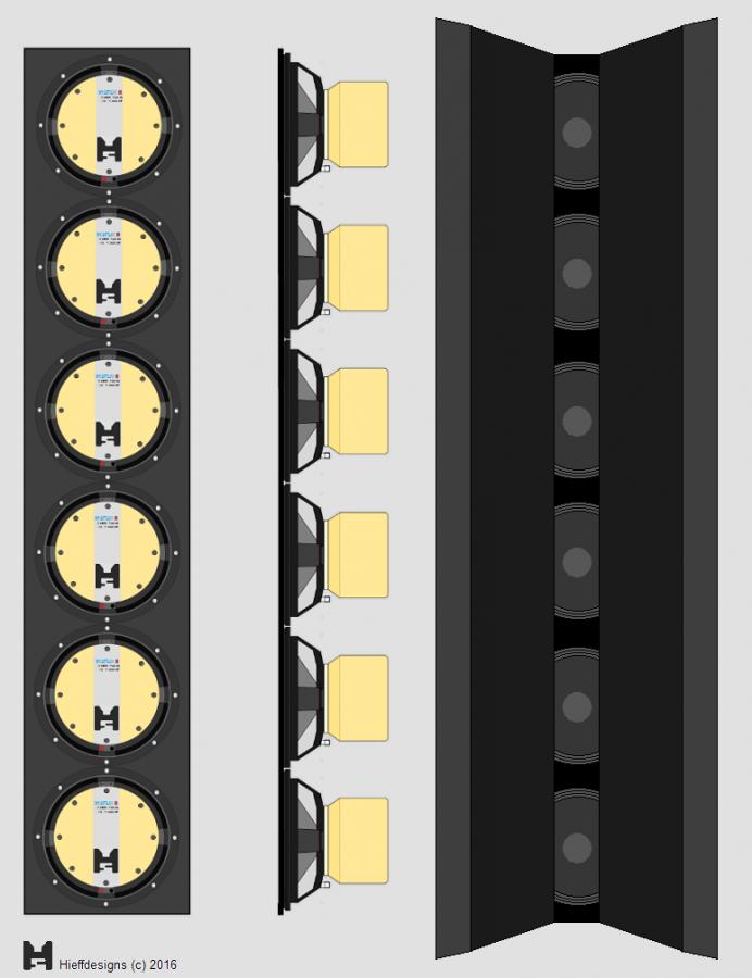

    Systemet er bygget opp rundt 12" elementer, og det er mange grunner til akkurat dette;
    - Et 12" element har mye lavere bevegelig masse enn tilsvarende 15", dersom den er riktig konstruert
    - Erfaring tilsier enda bedre snert og mikrodetaljer enn tilsvarende 15", viktig også med tanke på at dette skal kunne spille høyere opp i Hz
    - Finkornethet og sorthet er viktigere enn absolutt volum/ low range kapasitet (dette ivaretas av SLOB som i dag benyttes opp til 180 Hz)
    - 12" elementer gir muligheten for seks stk. i linjekilde - disse kan også tenkes delt i tre grupper med f.eks. individuell delay
    - Eneste 15" element jeg kunne tenke meg å benytte i FLH er enten ALE eller GOTO, ALE lages ikke og GOTO er så svindyrt at det ikke er gøy
    Hornets høyde vil være identisk med slot'en i SLOB, det er symmetrinazien i meg som har bestemt, pluss at det passer seg slik uansett. Bredde på hornet vil ligge rundt 80 cm., og de vil kunne stilles tilnærmet helt inntil SLOB.
    Her er en enkel skisse på hvordan det kan ta seg ut;
    Neste del; valg av drivere, oppbygging av horn/kammer, materialvalg osv. Stay tuned!

    Det lille arealet som blir berørt - ca . 10% av hornets totale munningsareal er jeg ikke redd for - dette er i et frekvensområde som ikke er så ille kritisk. Dessuten kommer øvre mellomtone hornet spot on i ørehøyde og eksakt i senter mellom 12" nr. 3 og 4 of gjør som sådan minst skade. Maks. diameter er ikke mer enn snaut 20 cm. Diskanten følger rett under men bygger jo ingen ting. Mellomtonehornet konmmer med nedkant rett over lyttehøyde og vinklet i.h.h.t. lyttepos. Diameter er ikke mer enn ca. 48 cm. Fordelene med sentrisk plassering både vertikalt og horisontalt oppveier garantert det som eventuelt går tapt i mellomtonehornets plassering.

    Godt at dere bekymrer dere mer enn meg - slik har det alltid vært :D Fase = tid. Tid kan manipuleres elektrisk. Verre er det ikke. Horisontale forskyvninger kan kun manipuleres mekanisk og som regel med dårlig resultat. Ergo symmetri og linjer der hvor det er mest sårbart.

    Hvorfor ikke 10-tommere, Sluket? 8 stk på hver side burde holde i massevis. Og så samme motor og lettere membran osv....
    57.672
    111.607
    Ikke så lett å finne egnede 10" slik jeg vil ha de. Og 12" funker fint, langt mer finkornet enn f.eks. 15" men allikevel et helsikes skyv. Dessuten har det seg slik at jeg har 12 stk. NOS TAD TM-1201H liggende og har lyst til å prøve de i horn. Har tre kandidater så langt. Membranene er lette nok, det trenger du ikke være redd for!

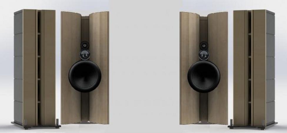

    Tidlig versjon skisse, Beito utgave. Mellomtonehornet her er større enn det som skal brukes.
