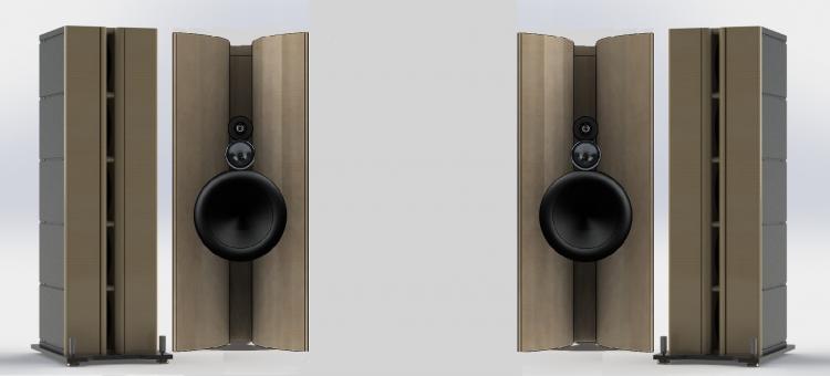

    spent på å høre mer om den nedre mellomtone/øvre bass-løsningen.

    Hvordan har du tenkt å lage leppene-vingene?
    CNC lagvis eller bøyd "flyvinge" med avstivninger bak?
    Bakken heller til det sistnevnte på mine vinger (som er en smule mer beskjedne he he).

    Husk at dette bare er en illustrasjon av dimensjoner laget på 5 minutter. :)

    Vertikalt monterte cosworth vinger jo! :)
    Lekkert oppsett!! Det blir vel ikke bare med tegningen!? :)

    hvor langt ned går midbassene i store FLH? her du skulle ha 12 tommere...hvor mange?
    57.672
    111.614
    Førebels skisse dette - det skal testes ut både 270. 350 og 400, my bet er at det ender på 350. Midbass horn blir med 6 x custom made 12" innledningsvis, men vingene er tenkt justerbare for å kunne brukes med alt. 8" eller 10" drivere med egne bafler/bakkamre også. Vinger blir todelte, alu og karbon. Nedre grensefrekvens rundt 100 Hz. Beitofri sone, SLOB blir også med samme materialer.

    Nein, jeg går vekk fra 350 i nye oppsettet. Dette er som sagt en veldig kjapp illustrasjon jeg lagde av Slukets nye "konsept" :)

    men de størr horna gir som regel mere "growl" selv ved deling på 5-600......ref 270 vs 350, 2360, 200T mfl
    seff avveining med senteravstand drivere igjen avhengig av lytteavstand
    uansett kult på linje med BD sine "vinger"

    Dette må ikke sammenlignes med de s.k. vinger som enkelte driver med; dette blir genuine horn med skikkelig kompresjon og solid oppbygging.
    B.D/VonLanga etc. er i beste fall waveguides :rolleyes:
    Fosrskjellen i growl som du kaller det fra 270 til 350 er ikke reell ved deling på 6-700 Hz som er det planlagte. Begrensningene i de fleste ht systemer er i første rekke bassen (dvs. i realiteten 7-80 Hz og under) deretter punch og kapasitet i mellombassen (100 - opp mot 1 kHz) Fra 6-700 Hz og oppover er det ikke noe problem med kapasitet, vekt og tyngde i skikkelige kompresjonsdrivere, men derfra og under foretrekker jeg overkapasitet og dynamiske elementer. For mellombassen betyr det i realiteten hornlading, i bassen er for meg SLOB optimalt. Det jeg gjør med dette systemet er å bibeholde de forskjellige prinsippers gode egenskaper uten å gå på akkord med kapasitet, fysisk kropp og oppløsthet. Det bør være mulig å holde THD på elementer og drivere på godt under 1% ved relativt solid lyttenivå.

    fin løsning uansett.....
    istemmer og vil ha hornlading hele veien...følte at det var prikken over i´n hos meg
    med hornladede subber falt liksom alt på plass
    julepresang fra/til Sluket? :D

    Kommer litt an på nipponkarene om de blir ferdig med driverne. De har mye å gjøre med lokale custominstallasjoner. Kan ta litt tid med carbondelene også, fra England, må nok et par tre turer over for diskusjoner og justeringer etc. Tiden går fort, men planen er å ha alt klart til juleoratoriet og ikke minst Sissel Morrabrø og " Bjarne Brønnhøl suger julen inn" En højdare :cool:
    Antall komponenter er på feil siden av 1.000 så logistikken er ikke helt ubetydningsløs :D
    Stemmer ikke helt med min praktiske måle/lyttetest av 200t vs J-horn vs 12" midbasskasser i kombo med JMLC350...

    Det er forskjell på drivere og drivere. EN storformat PA driver av den robuste typen har lettere for å takle lavere frekvenser enn dedikerte finslepne exotica. Men det viktigste er delefrekvensen kombinert med steilhet selvsagt. Et førsteordens filter på 6-700 Hz gjør at driveren bråker langt nedover i lia før det blir tyst, og det igjen påvirker selvsagt valg av horn. No free lunch - alle elementer må med i regnestykket. I mitt system blir det minimum 24 dB steilhet og delt kanskje så høyt som 800-1000 Hz og da er 350 fornuftigere enn 270 ikke minst av praktiske årsaker. Kunne gått for 400 også men liten praktisk betydning. Skal uansett prøves.

    Vanskelig å si deg i mot Acthmal...:D - du kjenner jo dette gamet og vet hva som ligger bak. Vel, vi får se. Noen nye vendinger her, og litt endring på allerede greit konsept, i søken etter enda litt mere av mer... Det største usikkerhetsmomentet for mitt vedkommende er hvor mye plasseringen av satelittene påvirker mellombasshornet, det kan bli alt fra ubetydelig til merkbart. Som så må veies opp mot fordelene igjen. Heldigvis blir dette flyttbart på en enkel måte.
