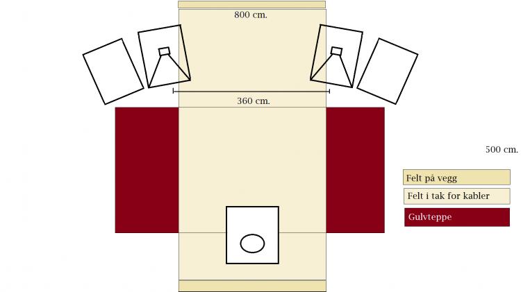

    Åpent spørsmål til akustikk/roomtuninggutta
    Hvilke mulige refleksjonsproblemer ser dere for dere her?
    Ikke tenk på bass - kun fra 120-130 Hz og oppover.

    Hvor er Kvåle når vi trenger'n? BTW, takhøyde er 217 cm.

    Jeg ville brutt opp midtlinjen mellom front og bakvegg ved å sende mest mulig til sidene. Selv om jeg ikke kan si at jeg hørte det så har du nødvendigvis mye lyd som reflekterer frem og tilbake mellom front og bakvegg gjennom lytteposisjon.
    Generelt bør parallele åpne flater unngås fra 800-4Khz. Jo nærmere lyttehøyde jo viktigere.
    Bakveggen din har jeg svært vanskelig for å bestemme meg for hva som kunne være optimalt. Der må det prøves og testes. Svanå vinger og demping er nevnt, men finnes mange andre løsnigner.

    hos meg anbefalte Rune Skramstad akustikkplate liggende tilbakelent fra lyttepos hodehøyde mot bakvegg oppover i ca 45-60 grader for å skjerpe stereoperspektivet og redusere effekten av bakveggen, da jeg sitter relativt nærme den
    samme vil trolig gjelde hos deg...lett å prøve

    Nå har ikke jeg vært hos deg, så blir litt vanskelig å forutsi. Utifra tegningen, så tror jeg det kan være en del å hente på å diffusere/dempe siderefleksjon og muligens spre lyden som treffer midten på bakvegg med f.eks en poly diffusor. Hva er spredningen på horna dine? 90x40? Ser også ut som det kan være litt å hente på å dempe litt kraftig bak lytteposisjon. Taket kan dempes siden det ikke er så høy takhøyde. Skal man dempe ned til 120-130hz, så blir det litt størrelse og tykkelse på platene. Mine plater demper omtrent ned dit, og de er 135x200x25 BxHxD. Finnes også komersielle løsninger som har høyere designprioritet og som tar mindre plass. Ikke noe vits å ikke være kompromissløs her føler jeg. En måling av impulsrespons f.eks ville satt ting mer i perspektiv, siden man da kan se hvilke refleksjoner som eventuelt kan være forstyrrende.
    Som Atle sier. Paralelle åpne flater, spesielt de i nærheten av lytteposisjon har en tendens til å krølle til ting.

    Kan det være regningssvarende med en slags form for absorbering på front/bakvegg symmetrisk til hver side for senter lyttepos? Det kommer sannsynligvis også et teppe på gulvet, av estetiske og trivselsmessige grunner.
    Generelt bør åpne flater unngås fra 800-4Khz. Jo nærmere lyttehøyde jo viktigere.
    :cool: Lyttehøyde er ca 100 cm.

    Ja, det høres bra ut det.
    Absorbsjon er jo det enkleste tiltaket, men senker også nødvendigvis generell etterklang i rommet med det samme.
    Hvis du har ønsker litt mindre generell etterklang i rommet er det jo praktisk å kombinere med refleksjonsabsorbsjon, men hvis energien/etterklangen i rommet er perfekt bør du tenke reflektor som bare reflektere lyden bort.
    Teppet vil også ta litt energi fra rommet, så det er lurt å legge inn det først og så tune inn klangbalansen etter behov.

    En liten illustrasjon av hva som kan tenkes, feltet i taket kan være maks 100 mm. og skal huse
    kabelgater, litt lys og ev. absorbsjon/diffusjon
    Feltet bak ht. skal ha en storskjerm bygget inn. resten av arealet er disponibelt.
    Feltet bak lyttepos er disponibelt i sin helhet.

    hva med litt større bredde og hardere toe-in ?
    hva med å skjære ut en kabelkanal i gulvet istedet? du trenger bare en smal renne. da slipper du takfeltet under et allerede lavt tak, samtidig som du korter ned kabellengden med kanskje så mye som 3m per kabel...
    57.672
    111.609
    Toe-in etc. er ikke nødvendigvis vist i skala. Skjæring i gulvet er ikke aktuelt, vil ikke ødlegge det fine heltre oppsettet. Dessuten, kabelføring i tak gjør ikke ledningene noe lengre - ansl. på ht. er midt mellom tak/gulv uansett, og eventuelle signalkabler er skjermet og ikke påvirket av noen cm. fra eller til.
    Et felt i taket blir ganske barskt, dessuten - og kan enkelt demonteres dersom ønskelig.

    ok, men det stod da virkelig 3,60 fra center til center mellom hornstackene :confused:
    57.672
    111.609
    Da vil du kanskje være brydd med å definere hvilken toe-in det representerer? :D
    og jeg kalles kverulant!? :rolleyes:
    om du øker avstanden, ville det være en naturlig konsekvens at toe inn ble noe "skarpere"
    plasseringen av ditt oppsett minner om JG i Audio Physic sin filosofi og ville trolig redusert potensielle bakvegg problemer fra horna
    Avstanden innbyrdes er nok GITT serru - derfor jeg skrev 3,60 også. I motsetning til hva det etablerte høyttalerborgerskapet hardnakket påstår så ER faktisk bass direktivt, ihvertfall når det gjøres riktig :cool: dvs. FAT SLOB (c) Sluket. Dermed gjelder ikke vanlige spilleregler lenger og dette må jeg ta hensyn til med plasseringen av både bass og satelitter. Og BTW, kverulantpåstanden var ikke min! Jeg ville aldri finne på å kalle deg noe slikt. Alt for generelt og mildt.
