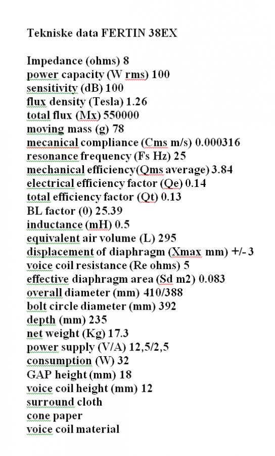

    Bassen er i første omgang et FERTIN 15" 38EX field-coil element. Relativt solid sak, 17 kg. og bygger en god del i dybden og det betinger understøtting av motorhuset for spenningsfri opplagring av chassis. Da unngår en sig og spole "rubbing" over tid. 38EX er et veldig åpent og fint element, og det er viktig å ikke hindre luftstrømmen bakover. En støtte for chassis kan se slik ut;

    Endringer i ytelse som følge av forskjellige spenninger over coilen:

    Slaglengde er for smultringfolket! HER er det artikulert, oppløst og definert bass som gjelder :cool: Induktans på 0,5 mH er bra, borger for fart og futt. Skumler med et nr. 2 anlegg med field coils og Kondo forsterker/analogdel. En slags vintage with a modern twist.

    Ja, helt enig. Men sånn har det nå en gang blitt.....de laveste oktavene henger som et lodd rundt foten min.

    Det ser ut som fertin fieldcoilene skal ha omlag samme v og a blanding som supravoxene. Jeg har deler til å rigge et prøvesupply med rod c reg s tar et par uker før han slipper de ut av test benken
    Erru hypp ?
    Selvsagt! Jeg mener at de aller vesentligste data på Supravox og Fertin er relativt sammenliknbare så det som passer en vil nok passe begge! Så kan vi jo se/høre om det er noen vesentlige forskjeller fra de her;

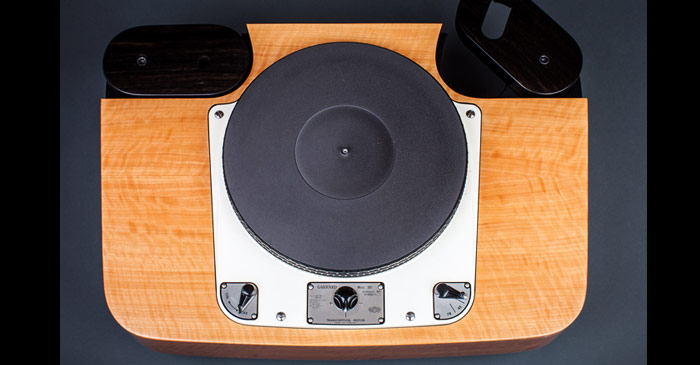

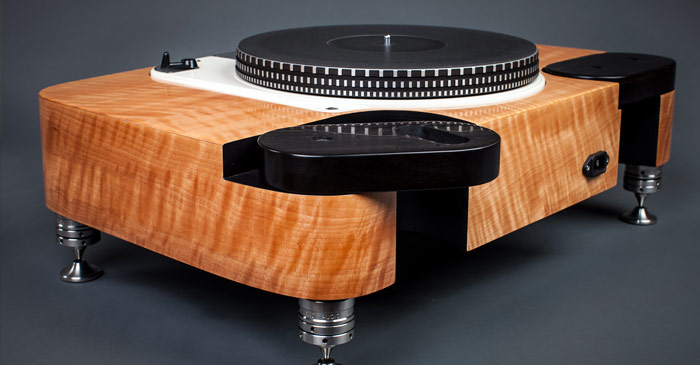

    Meanwhile, et annet sted i USA, en raritet for salg akkurat nå, kunne godt tenkt meg denne pre-Sirius spilleren fra Rockport (alt. i stedet for vinsmakingen) :)
    A cool piece of audio history...
    This is the Rockport Turntable - it is the first of the Sirius series which was pictured on the front of Stereophile, when reviewed. It is the air-bearing platter, with linear tracking arm and the arm floats on air. The base it sits on is a granite slab with air suspension. It also has the microscope stand of which there were only a couple. Exquisite piece.
    It is in pristine condition and has rarely been used.
    Read more at Rockport Pre-Sirius Turntable | Turntables | Los Angeles, California 90028 | AudiogoN - The High-end Audio Community
    Vis vedlegget 276666
    Vis vedlegget 276667
    Vis vedlegget 276668
