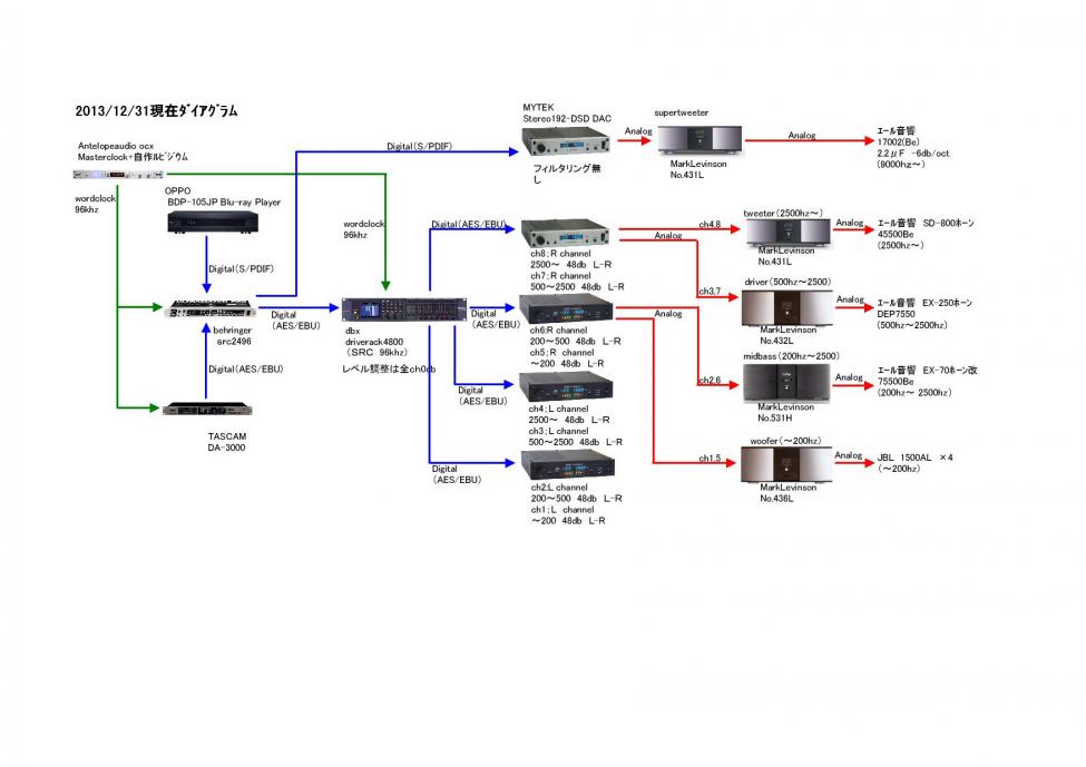

    Blokkdiagram over installasjonen

    men noe rart i skjemaet:
    en driver står det 200-2500Hz(7550Be) på og en annen 500-2500Hz(DEP7550)

    dessuten går kanal 2 og 6 nesten over 4 oktaver og er vel temmelig atypisk for disse driverne?
    Leif
    7550 er 7550, Be (Beryllium) eller ei. Dette er fem-veis, bassene spiller opp til 200, de store horna tar over derfra (med 7550, som spiller ned til 150 Hz) deretter kommer de mindre rektangulære horna inn, antageligvis ved rundt 1k, så overtar de feite dreide metallhorna fra kanskje 2,5k - 9 k. og diskanten derfra og opp.
    Verdiene som vises kan umulig være representative for de virkelige delefrekvenser. Forøvrig klassisk underdim. rom og hårreisende driver/hornplassering!

    S: "Verdiene som vises kan umulig være representative for de virkelige delefrekvenser. Forøvrig klassisk underdim. rom og hårreisende driver/hornplassering!"
    det var i grunnen det jeg tenkte og....
