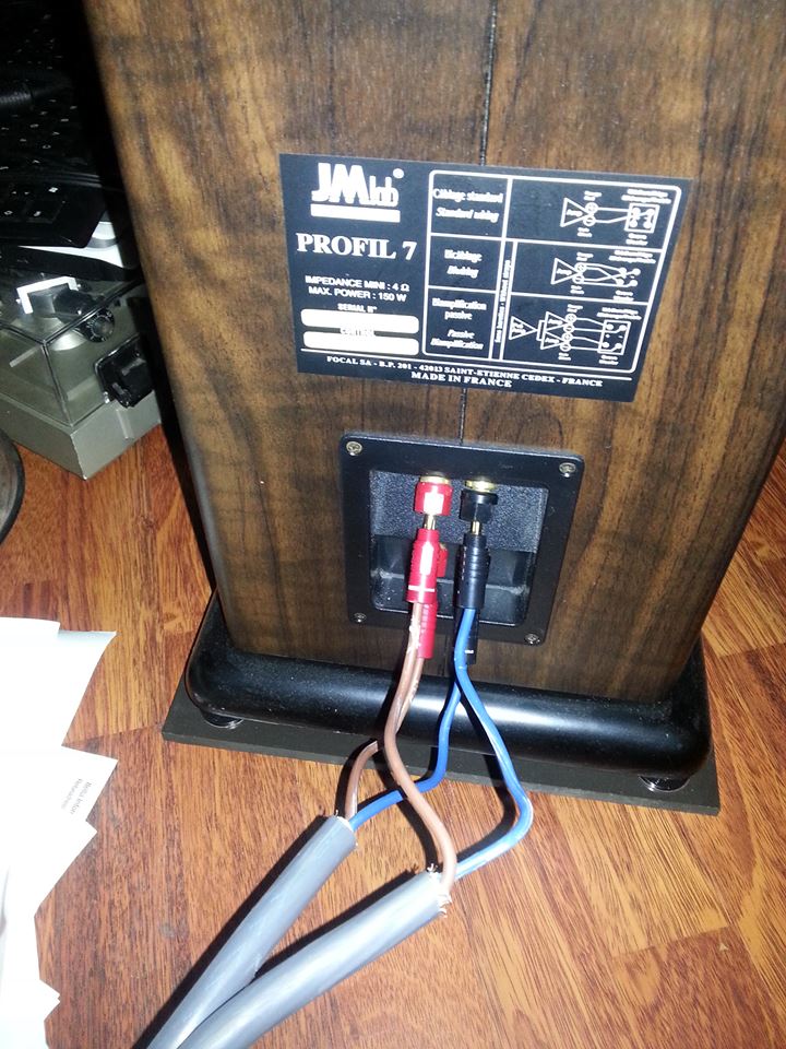

Hmh igår skredda jeg meg nye 2 x 2x4kvadrats ht kabler, og på formidagen idag stod naboen på døra for første gang etter flere år med uttallige fester, "folk", nachspiel og generelt mye musikk! Tror jeg skrinlegger hele planene med di subbene, kommer bare til å lage problemer for meg selv :(
Anyways, kablene gav meg alt jeg savnet, og ser på "nabobesøket" som en bekreftelse på at lyden faktiskt vokste ganske betraktelig!
(Byttet fra noe taralabs greier hifiklubben solgte med til Cerwin Vega cls-215..)
