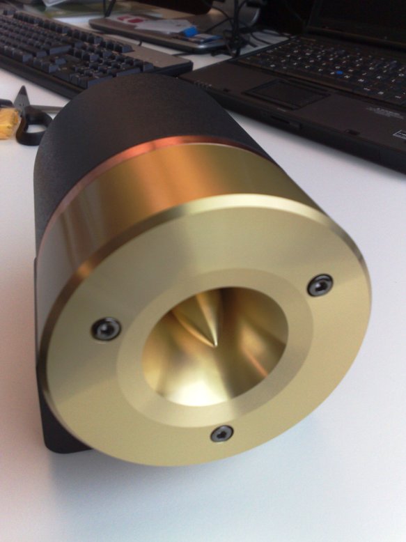

Brukerinntrykk Fostex T500AmkII Supertweeter
Produkt data:
Type: Horndiskant
Frekvensområde: 4 - 45khz
Følsomhet: 110 db/1W/1m
Materiale drivermembran: Magnesium
Materiale magneter (doble): AlNiCo
Magnet vekt: 450g
Total vekt: 5kg
Horn: Dreiet av solid blokk messing
Importør Norge: Benum AS www.benum.no

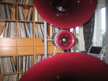

du så kanskje at jeg løftet opp mellomtonene og satte diskantene under slik at jeg har line source
ga et mye mere presist og naturlig lydbilde
ikke lenger like kritisk å sitte i midten

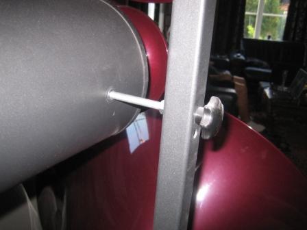

pengesluk skrev:
Har selv tenkt på det lenge, ja. Må da være bedre.... Hvor mye vokser riggen i høyden p.g.a.dette? Påvirker det nødvendig lytteavstand?
Har du eksperimentert med innbyrdes forskyvning av elementene?
laget nye fester i gjengejern som fremgår på bildene
mellomtone-hornet løftes ca 12 cm
plast vingehodene kjøpte jeg på Clas Ohlson
kunne sikkert vært gjort mere sofistikert,men jobben gikk ganske kjapt
