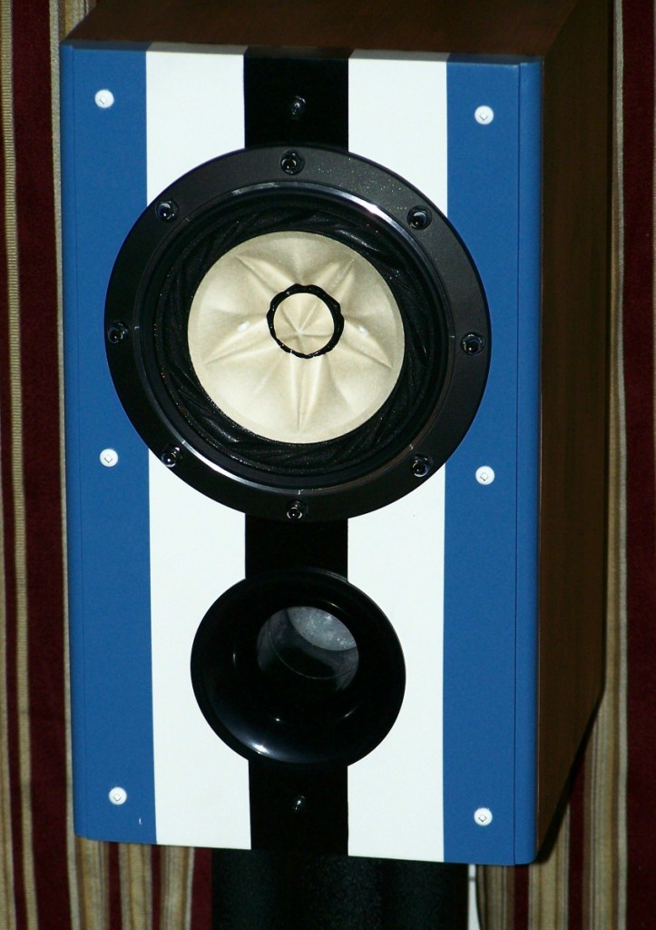

Fikk tak i et par slike på brukten for en liten sum kroner. Nelson Pass sier at disse som mellomtoner er noe det beste han har hørt. Her er spm og svar jeg har stilt på diyaudo men trenger litt hjelp til og forstå svarene
Quote (Originally by superlian)---
1) Do you have any suggestion for volum and baffel width for a sealed cabinet?
2) Will it be smart to use the Suprabaffle on a sealed cabinet?
3) Is "aperiodic" an accoustic vent (a port with foam inside)?
4) Will an OB solution increase the risk for exceeding x-max?
5) Is it possible to reach down to 150hz with one of theese solutions?
---End Quote---
1/ depends on driver, FE168eS in sealed Q=707 box (3.7 litre) has F3 of 139 Hz
2/ outside of the box would be best if it has low diffraction and has no bafflestep until you get to the XO frequency
3/ that is one way of doing it. I like aperiodic TLs for midrange use.
4/ Yes
5/ yes

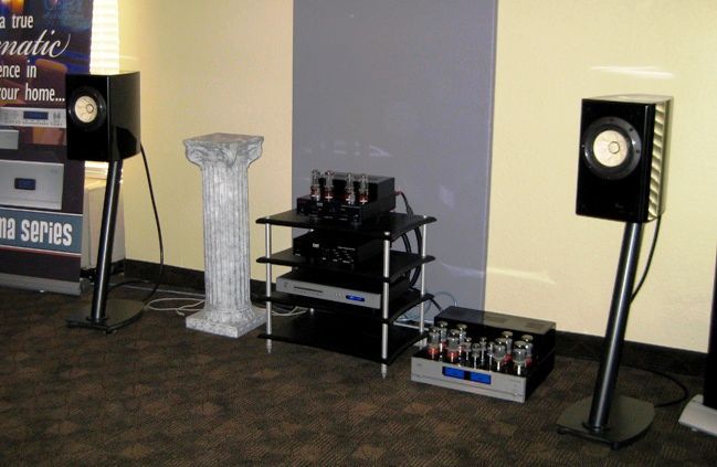

http://www.ultrahighendforum.com/viewtopic.php?f=4&t=1736&start=30
The Cary Room
Cary showed two systems at AXPONA. the first was built around their Xciter 5 watts/channel integrated tube amplifier ($2,750) and 24-bit/192kHz USB DAC ($1,499) I was so impressed with from CEDIA last year, a Cary DVD8 universal player, and the brand new Sur by Jose single driver speakers ($2,000) which acquitted themselves quite well in a rather large room.

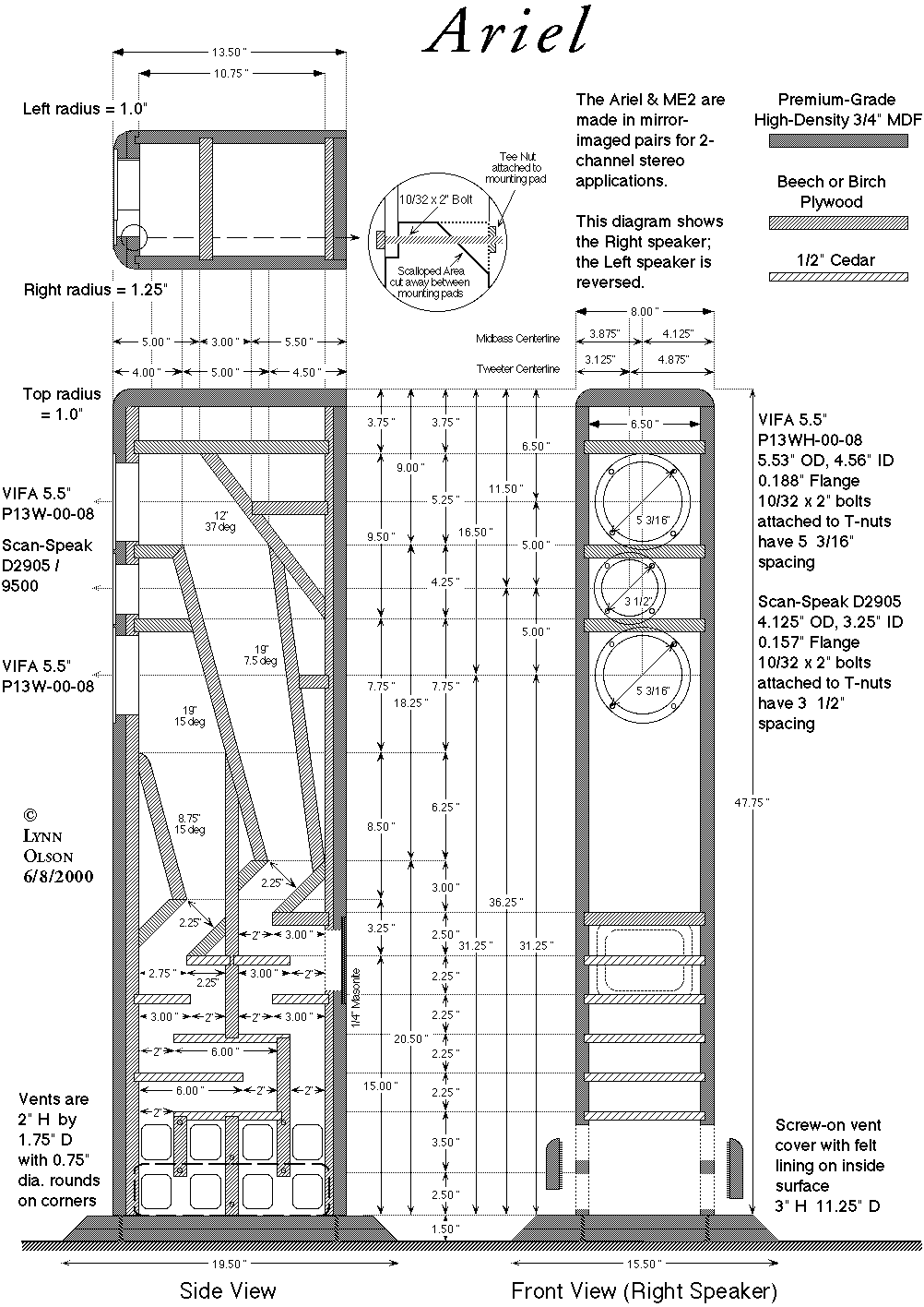

Lenken du sendte om Nutshell High Fidelety var topp da. Du har ikke vurderert å gå på et Ariel Mk6 prosjekt? Jeg ble litt sugen på å se videre på det. Pirrende komplisert og et flott høst prosjekt. Bygge i tommer gjør det enda mer pirrende. Det eneste jeg ikke fant noe om var delefilter til konstruksjonen.

Min ultimate DIY drøm må være en fulltone og en diskant i et transmisjonslinje kabinett. Kabinettet må være beregnet av profesjonelle slik at man ikke behøver å uroe seg for selve kabinettet. Saken er at jeg har foreløpig ikke funnet noe interessant. Det er derfor jeg fotfølger de lenkene jeg kommer over. Jeg vil ikke kjøpe noe byggesett, men skjære og tilpasse alt fra bunnen av.

Da har jeg ved hjelp av nettbrett og jobbePC omsider kommet meg igjennom hele SEAS tråden. Forslaget ditt Hel er uten diskant. Husk at jeg er en gammel mann som må ha litt hjelp av en diskant på toppen. :)
Jeg ser Nikko03 har et innlegg om en Troels Gravesen konstruksjon TQWT (SEAS side 6) - hva med den? Man kan jo prøve fulltonen helt uten filter og kun en kondensator på diskanten som Sluket foreslår.
