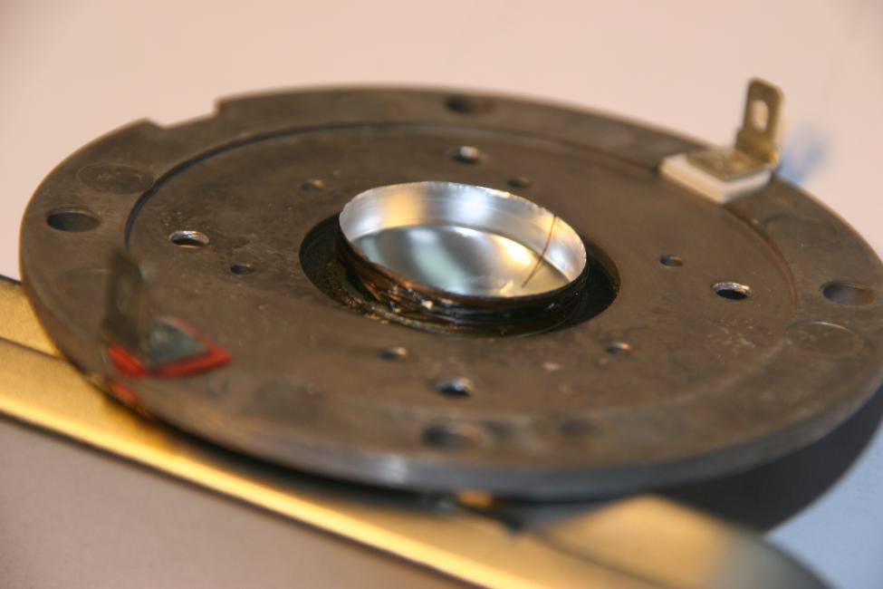

    Når alle elementene ryker på samme tidspunkt med et hørbart "knepp", uten at man har spilt så blodet renner fra øra i timer, er den eneste mulighet at det brått og uhemmet omsettes store effektmengder. Denne plutselige pulsen er nødt til å være ekstrem (som en "spike", eller et lynnedslag), for hadde det vært mer "normalt", hadde man hørt betydelig lyd før havariet. Dette tyder i retning av intern kortslutning i forsterkeren. Det pussige er dog at det rammer begge kanaler på samme tid. Logikken må altså være at en eller annen komponent de to kanalene har til felles, skaper dette problemet. Mest sannsynlig gir samtlige utgangstransistorer absolutt "flatt jern" i samme millisekund, og muligens kjøres nettspenningen rett inn i høyttaleren uten brems. Videre ser dette ut til å være en periodisk feil, og forsterkeren vil tilsynelatende være i orden inntil den igjen får et internt "lynnedslag" og sender neste sett høyttalere til de evige musikksaler.
    Uten å ha funnet feilen som gjør det mulig for forsterkeren å sende slike "lynnedslag", ville jeg ikke under noen omstendighet tilkoblet høyttalere på den.

    Ringte yamaha for litt siden.. Der kom det mange muligheter. han sa bare , at spolene var totalt svidd. Men etter jeg argumenterte imot på det meste, så hørtes det ut som om han ble veldig usikker. Da jeg gang på gang spurte hvordan det var mulig at både diskant,mellomtone og et basselement ryker samtidig på begge HT, så hadde han ingen fornuftig forklaring. Og han sa , at basselementet ikke var gåent, så reagerte jeg. For det var like dødt som de andre..Det sto i forklaringen ! Fikk da til svar, at han skulle gå gjennom de på nytt.
    Venter på svar fra de !
    Har du hørt noe mer fra Yamaha? Har du fått endelig bekreftelse på at spolene på alle elentene er svidde?
    Hvis spolene på basselemente er brente, så står som regel elementet dønn fast i innerste eller ytterste posisjon, alt etter om det er positiv eller negativ DC.
    Kan det være at kun bass-elementene er brente, og at forsterkerens sikringskretsløp koblet inn med et "klikk"?
    Edit: Jeg legger merke til at du skriver at Pioneer-forsterkeren gikk i "protection" med disse høyttalerene, men fungerer fint sammen med andre høyttalere. Det tyder på at det kan være en kortslutning/nesten kortslutning i delefilteret, og at dermed også Rotel forsterkeren gikk i "protection".
    Klikket du hørte var da sannsynligvis beskyttelse-releet som slo inn. Jeg tviler på at spolene i alle elementene er brent av. Det er omtrent umulig å få til på annen måte enn å spille EKSTREMT høyt LENGE.

    Dersom du hørte during fra en av høyttalerne etter "katastrofen", er minst ett av elementene fortsatt i live.
    At begge delefitrene i høyttalerne dine fikk samme feil på samme tid er pølsevev, han som kom med den teorien, har tenkt kort og fort. Jeg gjentar at det ser ut som om feilen er periodisk. Jeg hadde ikke satt høyttalere på den forsterkeren før man beviselig har funnet en feil et eller annet sted. Som Asbjørn nevner kan det være at kondensatorbanken får sjansen til å levere alt de har i et millisekund rett inn i høyttalerne, og så er feilen borte igjen. Sånt kan bli dyrt i lengden.

    Ja etter de sa god natt, så kom det brummelyd fra de nederste basselementene ! På begge..
    Nå har jeg levert inn forforsterkeren og mediaspilleren for test. Så får vi se hva de kommer fram til ! Er det ikke noe gale med de, så kobler jeg alt sammen likt slik det var å kobler til mine gamle Infinity høytalere å ser hva som skjer... Men skal koble det opp et annet sted en på hytten.
    Har en elktiker som da skal måle diverse for meg !

    Har da fått snakket igjen med Yamaha .. Sist jeg snakket med de, sa han, at han skulle få sjekket høyttalerne igjen da han sa, at begge basselementene virket. Jeg tok opp samme tråden igjen i dag..Ble mye mumling..og han sa, at begge elementene virket ! Jeg sa på nytt, at det gjorde ikke ikke den dagen det skjedde.Og at det ble skrevet i rapporten. På nytt sa han, at han skulle sjekke dette.Koble til en generator eller noe slikt .. !
    Jeg har nå bedt om bilder fra alt som er gåent i høyttalerne . .. Dette skulle han se på hva han fikk til !
    Som sagt, så ble den ene høyttaleren skadet under transport av firmaet Info Care. Han sa , at de diskuterte hvem skulle ta regningen på det ! Info Care mente det var Yamaha som måtte det ! Og Yamaha mente jo så klart det var de..som er mest naturlig da det er de som har skadet de under transport . ..Ble stille en stund i telefonen..så sa han, at han hadde fått mail fra de plutselig..Og de var blitt enig om , at de skulle dele kostnaden på skaden !
    Så når jeg kunne forvente ht tilbake var uvist :-(
    Det jeg lurer på er hvorfor er han så nølende på alt jeg spør om ? Å kunne få bilder av skadene skulle vel ikke være noe problem. Og hvorfor måtte han på ny sjekke om basselementet virket eller ikke..Han mente det virket !!

    Tenkte bare skulle avslutte denne tråden med å si, at saken nå er ute av verden ! Elkjøp tilbyr meg å dekke 50 % av regningen.
    Og tilbyr meg lånehøytalere da det enda går en 3-4 uker før jeg får mine tilbake !
    Legger ved to bilder som jeg fikk fra Yamaha

    Hei
    Tar opp denne tråden igjen i håp , at dere som har fulgt tråden kanskje kan komme med innspill. Har seg slik, at jeg fikk ut et sett med helt nye høyttalere. Men bestemte meg for å ikke koble de til Rotel forsterkeren. Så jeg gikk til innkjøp av ny forsterker som ble en Hegel 300. Kjøpte også nye HT kabler. Å har byttet signalkablene til optisk . Så eneste jeg sitter igjen med er musikkkilden. Som da er mediaspilleren Pioneer N-50.
    Etter jeg fikk de nye HT, så er de sikkert ikke spilt på mer en 10 timer tilsammen. reagerte ganske tidlig, at det var så veldig monoton lyd. Men ikke tenkt noe mer over det. Helt til i går . Sjekket da elementene. Å nå viser det seg, at begge mellomtonene er gåen. Å når jeg kommer LITT opp i volum, så blafrer begge nederste bass elementene.. Lyst å kaste hele anlegget fanden i vold :-( Slik jeg ser det, så er det tre ting her.. Maks uheldig, at det har vært feil på to sett HT. Ustabil strøm inn til hytten. Eller mediaspilleren ?? Noen som har noe fornuftig forklaring nå ? Hilsen super frustrert musikk elsker :p

    DC på utangene ? Kan du forklare hva du mener ? :) :) Litt grønn akkurat der :)
    DC (Direct Current) er det samme som likestrøm, som jeg har nevnt over.
    Om en forsterker gir DC / likestrøm på høyttalerutgangen(e), og effekten (i Ampere) er stor nok, så brennes fort høyttalerspolene.
    En noenlunde potent forsterker kan fort gi fra seg mange Ampere, og dermed kan en slik situasjon du beskriver, oppstå.
    Se om du får tak i noen høyttalere det ikke er så farlig med, og prøv forsterkeren på disse.
    Alternativt kan du jo levere forsterkeren på et elektronikkverksted, og be de sjekke utgangene.....
    Hvis du "har DC på utgangen" skyldes det gjerne at utgangstransistor er defekt og legger full likespenning rett utpå høytalerterminalen. Det kan bety f eks 35V på for en 70W forsterker. Da brenner høytalerspoler lett og gjerne opp. Dette er noe annet enn den DC-komponenten som i noen tilfeller ødelegger lydmessig lykke, da denne gjerne er mye mindre.

    Hei
    Jeg må innrømme at jeg ikke forstår noe som helst her. Nye høyttalere og ny forsterker, og det samme skjer igjen? ???
    Optiske signalkabler gir et galvanisk skille og slipper ikke gjennom DC eller annen ugreie. Kunne du si noe om hva slags volum du spiller ved?

    Nei du kan så si :-( Nå skal jeg ikke si at mellomtonene er svidd. Det får jeg ikke vite før jeg har fått levert de inn. Nå siden det var helt nye høytalere.Nye kabler å ny forsterker, så har jeg holdt meg rundt kl 8-10. Så holdt det meget rolig. Den dagen bassene begynte å blafre, så lå den rundt kl 12. Men skrudde fort ned igjen. Men disse HT skal vel tåle opp til kl 12 regner jeg med ???
    JanErik19
    12.03.2014
    71
    Å når du sier, at optisk ikke kan slippe gjennom noe. Kan det være ustabilt strømnett på hytten ?
