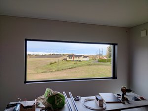

    Bestilte hva jeg manglet (benkeplater) Fredags formiddag fra IKEA, og hentet dette i går.
    Rommet har ok dimensjoner (410x690x260) så for å spare tid og heft kappet jeg ingen av platene i hverken dybde eller lengde (62x246?)
    Dette er absolutt en rimelig og enkel løsning, tid og kostnad tatt i betraktning så er jeg fornøyd.

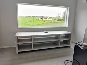

    Deler som ble kappet til i går ettermiddag/kveld.
    Når guttungen var levert i barnehagen begynte jeg å montere delene fra i går.
    Snudd på hodet for å få gode mål av sidene. Vertikale avstivere i racket er ikke fastmonterte, men kan flyttes etter behov.
    Ferdig rack.
    Og på tampen, utstyr på plass og litt testing.
    Høyttalere og suber er nå ca 40cm lenger frem enn hvor de havnet under innflytting, lytteposisjon en god meter lenger bak... Dette lover bra. Hadde vært artig å sett hvordan dette måler, alt er justert etter ørene i påvente av PC så jeg får sjekket vha DEQ-X'en.

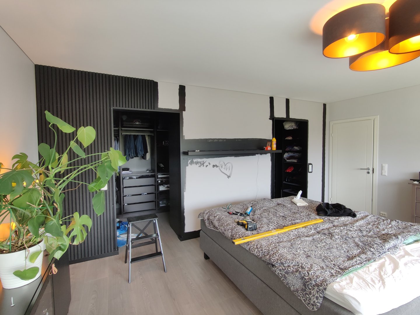

    Etter at kona ønsket seg spilevegg på soverommet så hadde jeg igjen nok akustikkplater til å dekke vegg bak rack og høyttalere.
    Fire dagers arbeid måtte til for å få malt vinduet og gulvlist samt flyttet på stikkontakter (var lei av å måtte krype på gulvet hver gang jeg skulle høre på musikk).
    Etter bare et par album i går kveld så er jeg temmelig overbevist om at akustikkplatene medførte en stor forbedring. Kanskje ikke så rart siden rommet stort sett har nakne vegger.

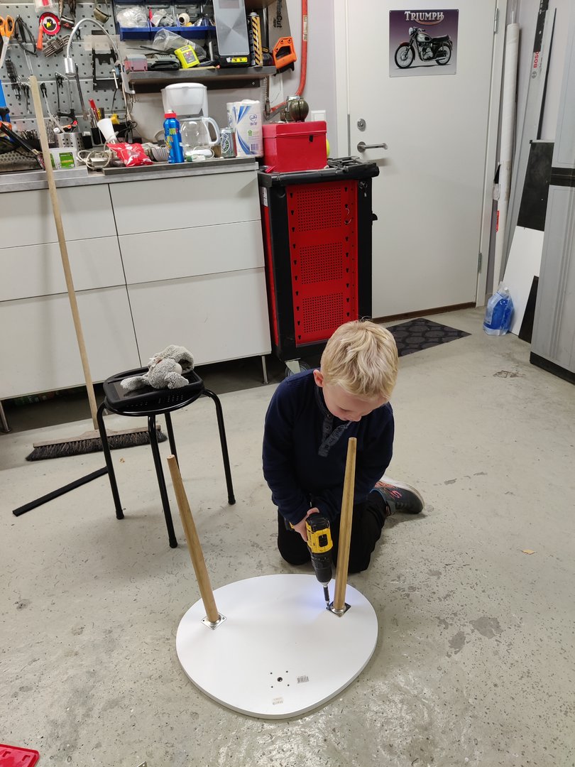

    De to speilene ble demontert. Ett av de festet jeg en tykk vindusfilm og skal utgjøre bordplaten. Rammen til det andre speilet vil utgjøre bunnen av bordet.
    Uten fres er det kinkig å lage spor som lar plater utgjøre et kryss, men etter en del justering av sagen gikk også det greit. (Rest av en Ikea hylleplate).
    Lagde to slike kryss og skar tre sirkler ut av en hobbyplate for å ha et rammeverk til spileplatene.
    Spileplatene hadde IKKE lyst til å bøyes med en radius på 20cm, så Tech7, skruer og spiker ble benyttet.
    Skruer mellom hver spile, forborret 2mm i hver spile og en dykkert i hver. Jekkestropper, assistent, klemmer var hyppig brukt samt et og annet ubekvemsord (- assistent hadde hørselsvern).
    Til slutt satt det sammen, bare en dash Tech7 for å feste toppen til fundamentet så kunne man koke egg til assistent og få lagt ham i seng.
